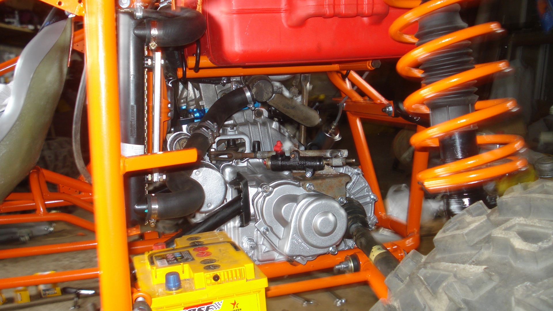

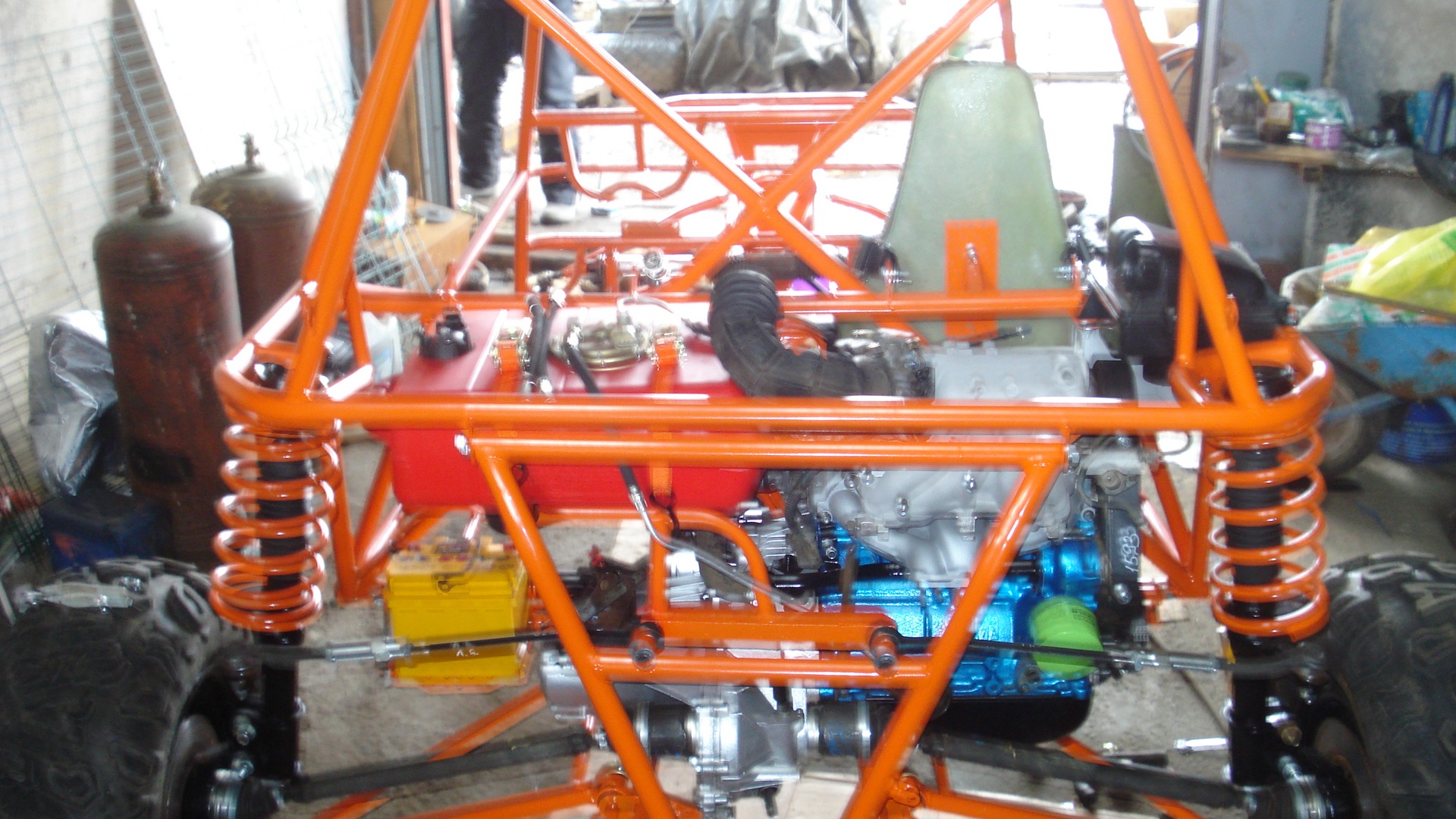

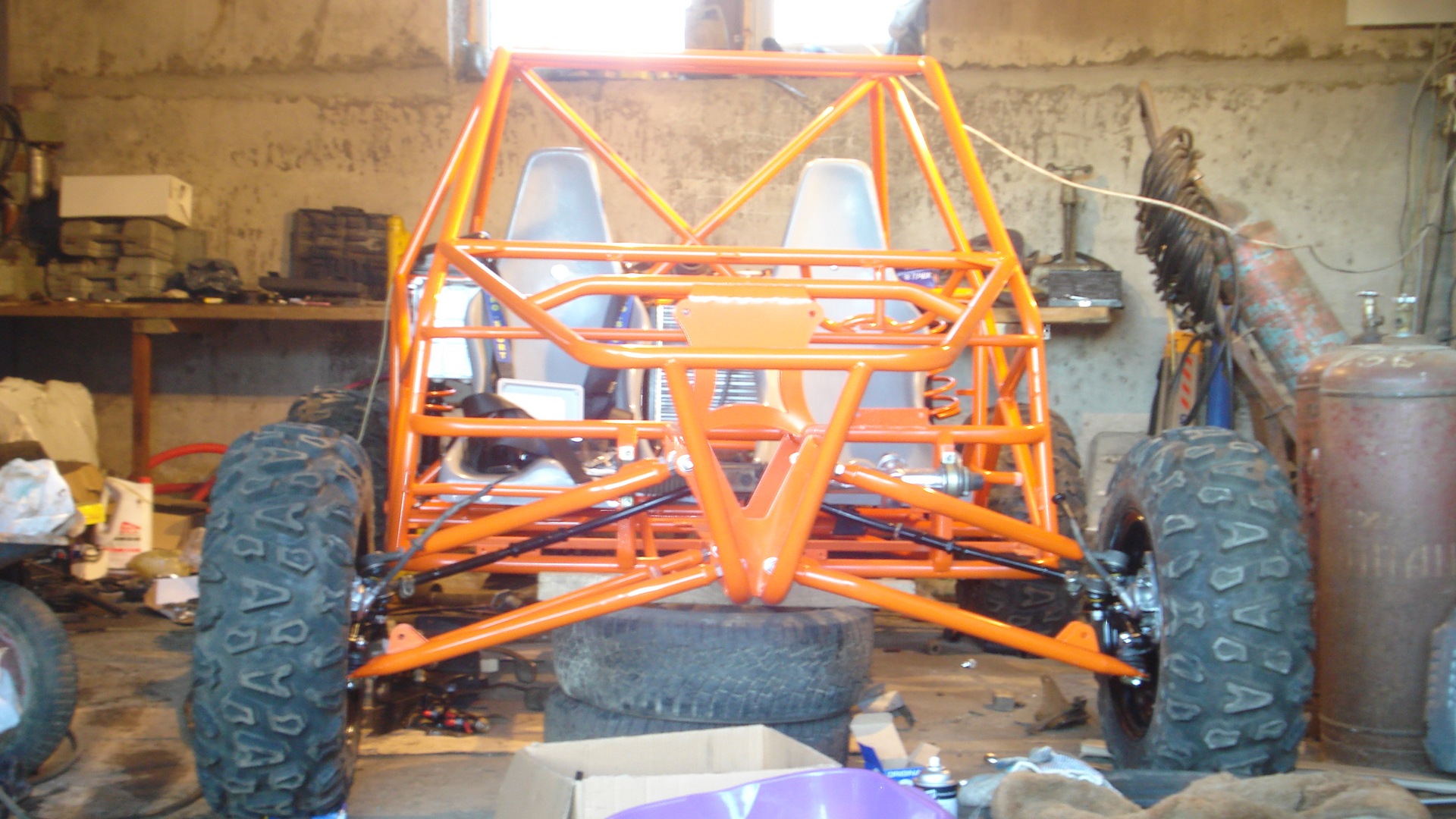

Это обновленная версия багги Vertu. данный автомобиль собираем с товарищем в Питере для использования в прокате. В отличии от первой машины тут установлен инжекторный двигатель ВАЗ-2111, что на ряду с предшественницей ее делает более экономичной и приемистой. вместо обычных автомобильных шин поставили зубастую квадрорезину для увеличения сцепления и большей геометрической проходимости за счет увеличившегося дорожного просвета. А также поработали и с эргономикой водительського места, теперь сидение регулируеться по длине, а руль по высоте. Также в салоне стало просторней в длину на 100мм и в ширину на 120мм. Кинематика задней и передней подвески остались прежней…Машина уже на стадии завершения так, что друзья следите за темами, скоро будет видео. Еще хочу сказать, что эволюция Vertu не закончиться на этой модели поэтому следите за темами, уже скоро начинается постройка боевой Vertu для ралли-рейда и много других идей которые хочется воплотить в жизнь.
- Двигатель 1.5 бензиновый, 78 л. с.
- Задний привод
- Машина была куплена в 2012 году

и какая длина получилась по наружи колёс?
Багги не имеет свесов поэтому длина автомобиля 3200мм. Ширина 2100

А передаточное число главной пары какое и ряд в кпп какой?
пара 4.3
все остальное сток
