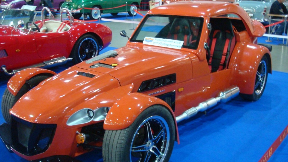

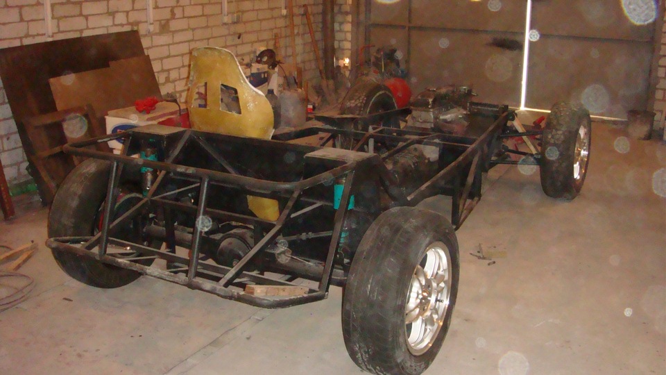

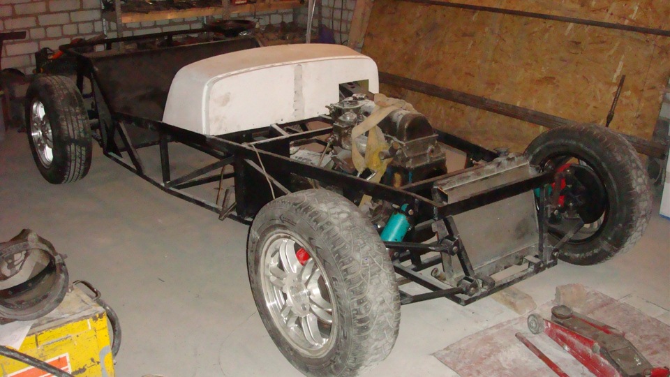

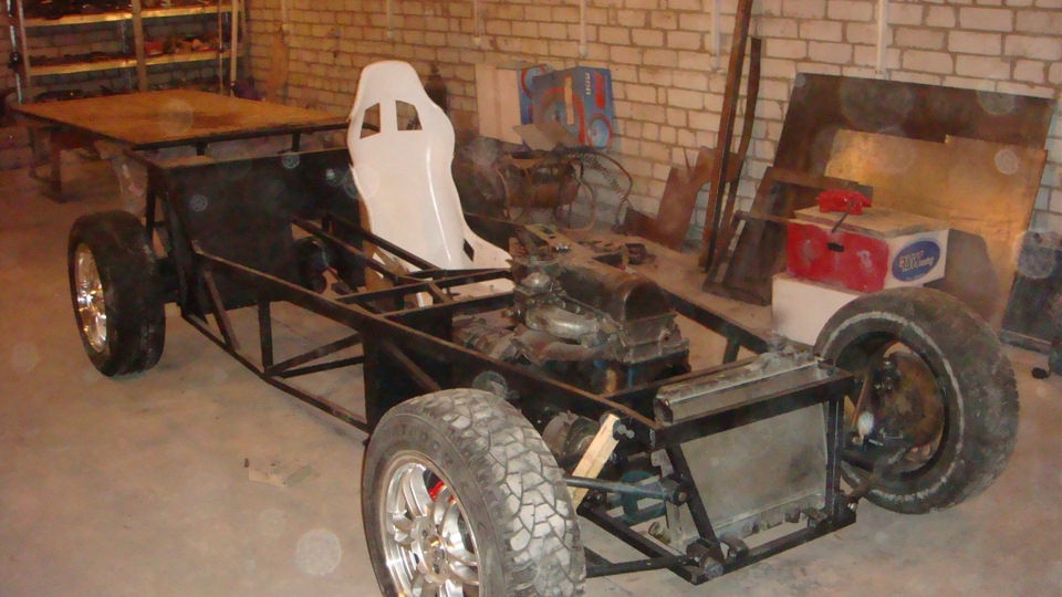

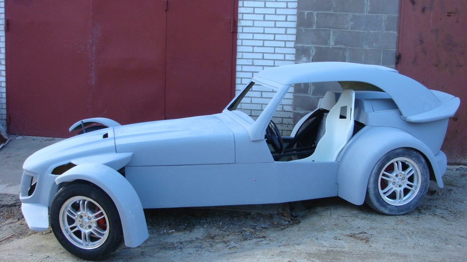

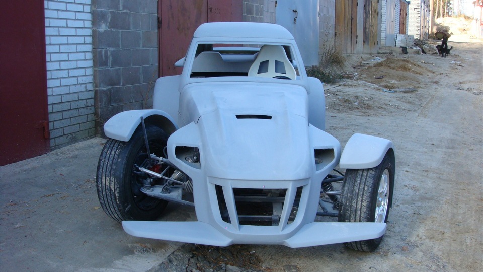

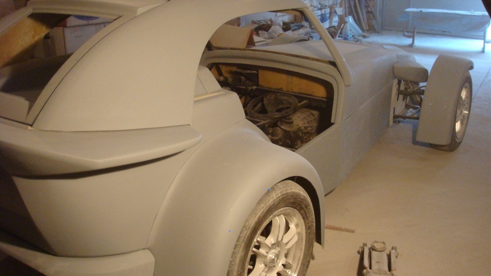

Автомобиль сделан, как кит кар . Мы проработали чертежи рамы и наружных деталей кузова общеизвестного Лотус 7 . Я много общался с людьми, которые хотели-бы построить автомобиль, типа Лотус 7, но останавливала их одна проблема … рост не позволял комфортно разместится в кокпите 7ки … Мы увеличили раму, соответственно пересчитав геометрию передней подвески . Европейские киты Лотус 7, которые производятся на сегодняшний день, имеют раму, собранную из трубы 25х25х1.5, но в Европе идеальные дорожные покрытия … Мы сделали более жесткую раму, которая могла-бы выдерживать наши дороги, а вернее — бездорожье … Более жесткая конструкция рамы, позволяет устанавливать не только агрегаты ВАЗ, Форд, Опель, объемом от 1.3L до 2.4L, но и агрегаты Опель Омега Б, V6, 2.5L … Мы не ставили перед собой цель — копирование Лотус 7, нам хотелось сделать что-то индивидуальное … Поэтому дизайн-проект — наш . Хотя, идеей послужил Донкенвурт D8 GT . Стоимость GT, для многих не досягаема, потому мы пытались сделать бюджетный аналог . Т.к. крыша сделана съемной, предполагает эксплуатацию без дверей и крыши, с дверями и без крыши, с дверями и с крышей . Так-же мы прорабатываем второй вариант дизайна, в стиле нео-ретро, для нашего шасси .
- Двигатель 2.0 бензиновый, 145 л. с.
- Задний привод
- Машина была куплена в 2010 году

Від чого рульова рейка, і які амортизатори використав?
Рейка — укороченная, форд, амортизаторы — ваз, пружины западные, регулируемые.

Looks like almost Donkervoort!:)
Yes, we wanted to make Ukrainian version. In addition, it should have been cheaper. At the price, Donkervoort, from 120 000 euros, the price of our cars, about $ 27,000 …
I know…they make some nice sevenish type cars but their price is CRAZY! I like new GTO the one with Audi RS3 five cylinder engine…but it costs 140.000 Eiro! No thanks:)
Because we tried to do something about the same, roughly, with its own design and low price …
А какой вес машины ?
650 кг.
