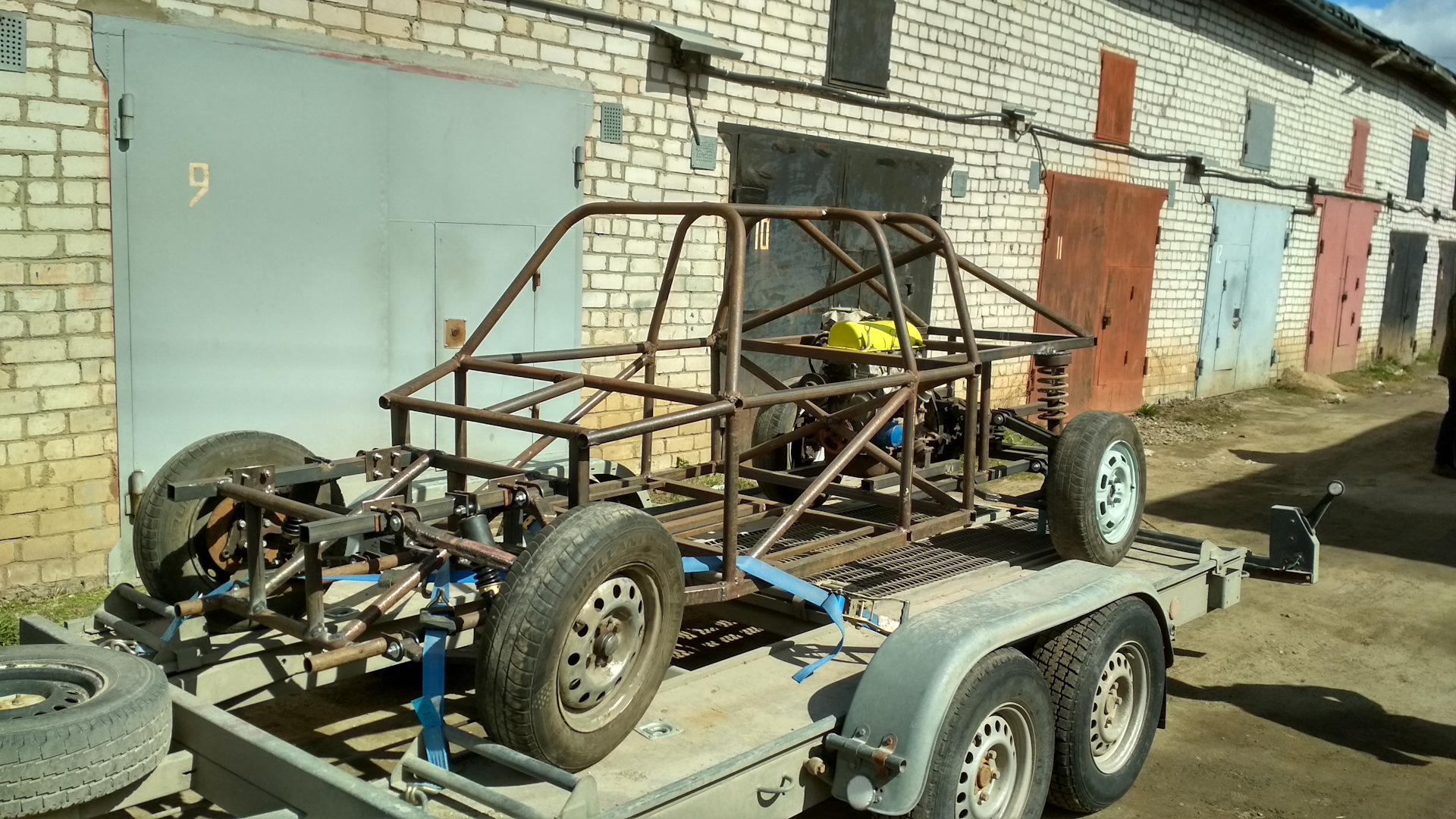

В качестве донора был выбран автомобиль ВАЗ-2106, относительно пригодности узлов и деталей это крайне неверный выбор. Но он уже сделан. Осенью 2011 года был куплен еще один автомобиль ВАЗ-2106, потому что там "веселый" мотор, собиравшийся для автокросса, к тому же с небольшим пробегом. Спеки мотора остаются в тайне, известно что объем 1600 сс, доработаны каналы в голове, горбатый вал, БСЗ. (by Мотор-Спринт)
Так же была куплена коробка от АЗЛК-2141, и картер сцепления под ВАЗовский двигатель. Данная коробка позволяет реализовать симметрию силового агрегата в продольной оси кузова, при среднемоторной компоновке, что положительно сказывается на развесовке автомобиля.
Передняя подвеска будет построена на двойных поперечных рычагах, самодельных поворотных кулаках, дисковых тормозах ВАЗ-2108. Амортизационная стойка — модифицированные амортизаторы ВАЗ-2108 и пружины ВАЗ-2101. Рулевая рейка ВАЗ-2108 модифицированная.
Задняя подвеска многорычажная, на двух поперечных и одном продольном рычаге. Амортизационная стойка аналогична передней подвеске.
В данный момент склоняюсь к подвеске на двойных поперечных рычагах, либо McPherson.

Рама и гора запчастей надоели занимать все свободное место гаража, поэтому мы собрали всю волю в кулак и восстановили работы над багги. Творим в свободное от работы и отдыха время, так что все происходит не очень быстро, ну и свежим взглядом (и диском УШМ) были внесены некоторые изменения в уже существующую конструкцию.

чертежи рамы взяли от багги st4?
да. но они по ходу дела были модифицированны
а остались чертежи? хочу тоже построить багги! давняя мечта! хочу воплотить так скажем))

Почти сварили стол, осталось пара мелочей, ждем, когда откроются магазины!
охренительно)))))
проект хорош, побольше записей в БЖ с фотками ;) … удачи в строительстве такого проекта, буду с удовольствием наблюдать продвижения в постройке
Когда начнем багги варить, будут и записи. Пока подготовительные работы идут, оснастку делаем.
