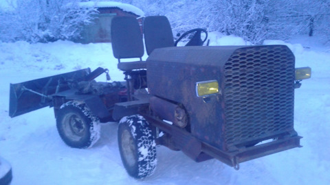

Самодельный тракторишка, собран на базе волговских узлов и агрегатов. В трансмиссии задействована цепная передача, она заимствована от асфальтоукладчика. Все остальное волга газ 24. А именно. Двигатель 24д от 24ой волги первого поколения (до 1980го года) коробка на 4 ступени, от нее же. За ней еще одна коробка той же конструкции, карданы, варены переварены, резаны перерезаны, шлицевая часть от старой волги первых выпусков. Три крестовины. Подвесным подшипником служит подшипник ступицы водговского моста (скопость вращения все равно не большая, а вот нагрузка как раз для него) мосты от волни 3110, те которые неразрезные, их еще называют чайковские. Они укорочены (уменьшена колея до 1 метра для большей маневренности и компактности). Один из мостов перевернут, для того что-бы они были в одну сторону. Благодаря такой схеме есть постоянная межосевая блокировка. Рама цельносварная и швеллера номер 8 и номер 22. Швеллеры везде стоят полками наружу. Траверса двигателя тоже саможельная. Узел сочленения передней и задней рамы выполнен из волговского поворотного кулака (шкворень со ступицей и сошкой) выдерживает нагрузки легко. Главное шкворень использовать советского производства, они закалены током и устойчивы с износу и нагрузкам. (В отличие от современной сыромятины с него соскальзывает напильник, а не оставляет борозды)
Короч ради этого тракторка, собственно я и завел этот бложик. О нем преимущественно и буду писать.

На самом деле, на данном этапе, когда он уже еачал выполнять свои фуекции и показал свою пригодность, думаю что уже можно начинать в него вкладываться. А именно, есть желание установить гидравлику. На нее и намерен потратиться. Ну и конечно это все будет не новое, а набрано отовсюду. Все ко всему не будет подходить и будет отличаться по номиналу.
Вот и я мечту вынашиваю из мотора от Оки подобное чудо замутить.
С оковским мотором такое проще решить. Он маленький и мало места займет на раме. Поставить его вдоль рамы, так что-бы одна из крестовин шрусов была в одной оси с поворотом рамы. И шрусы примандячить к мостам от чего-нибудь. При чем если в коробке диференциал не блокировать, то и мосты можно разные ставить.
И понижающий редуктор не нужен, ибо редукторы в мостах и так увеличат момент за счет передачи. На оказии ведь из коробки считай момент передается сразу на колесо, а у тебя будет передаваться через редукторы мостов!
То есть получается что и вторая коробка не нужна и расход будет не большой. И компактность будет лучше и маневренность.
Единственная сложность, что придется кулису коробочки переносить. Но это легко делается при помощи любой шаровой опоры.
