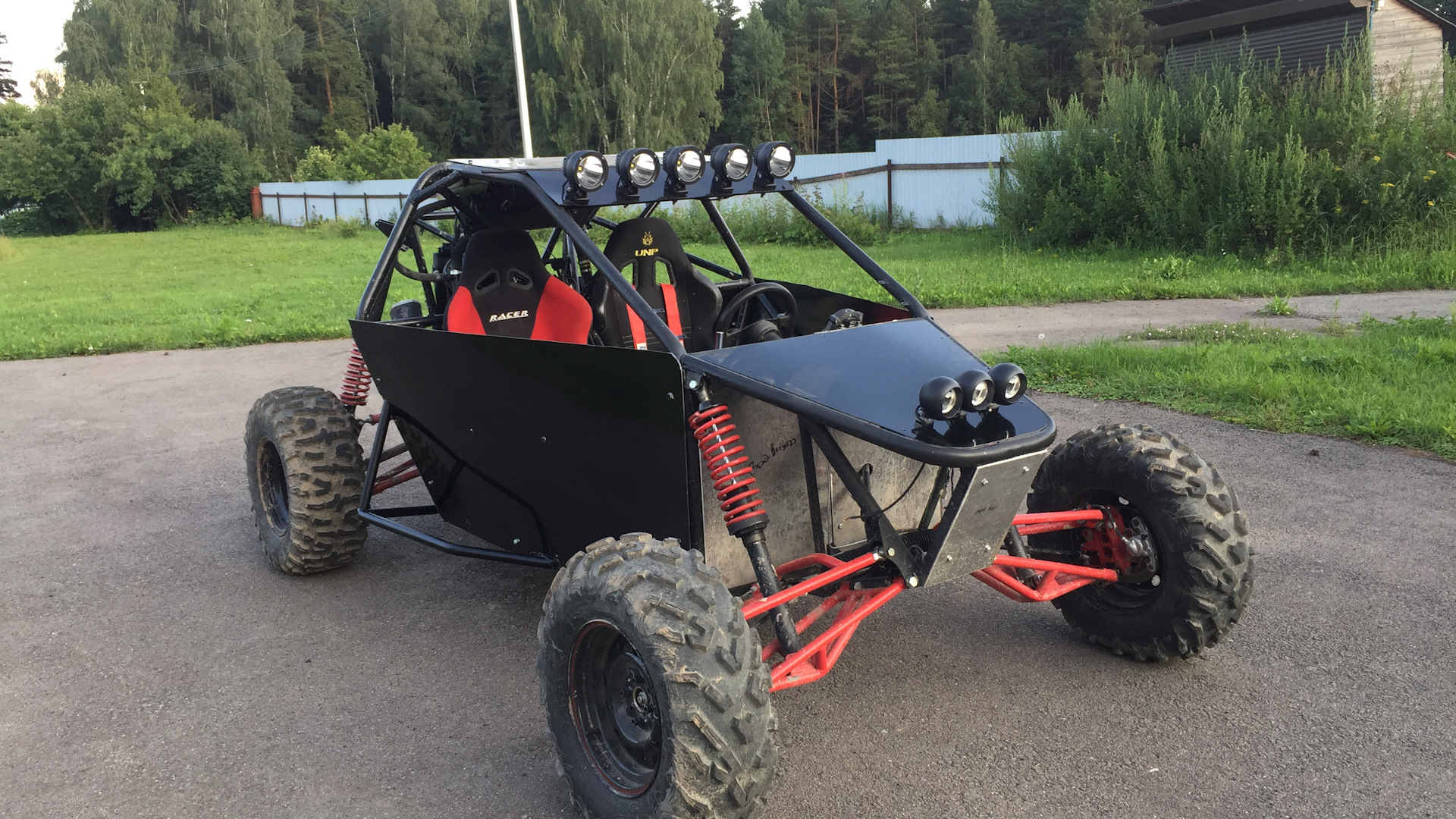

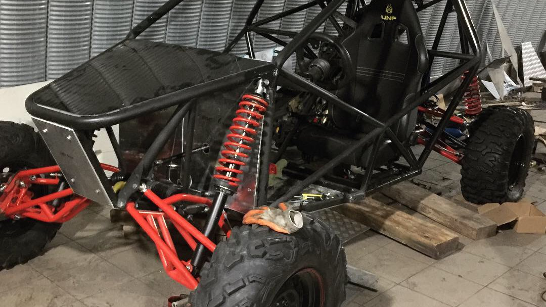

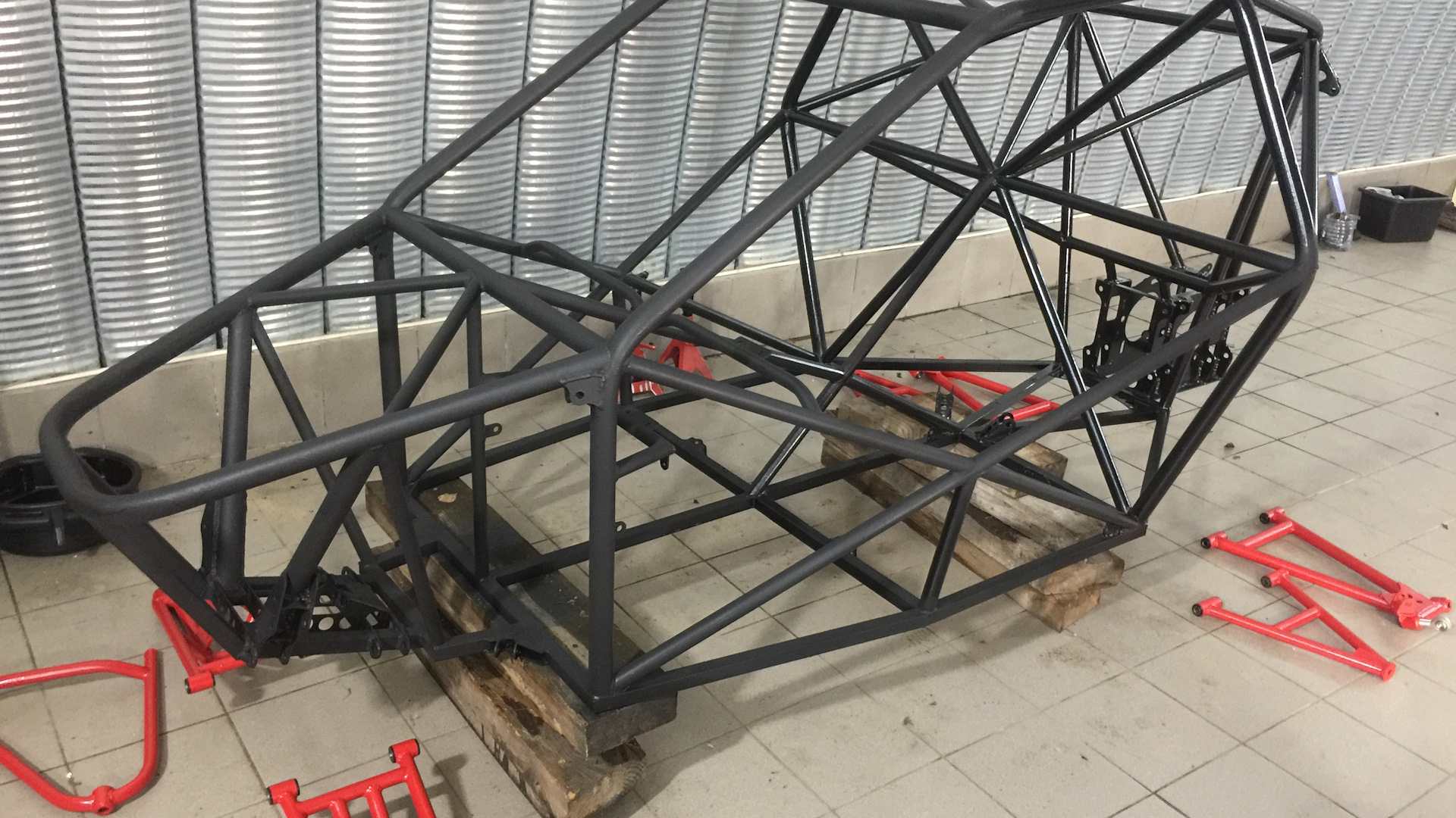

Всегда мечтал сделать что-то сам. Тюнинг автомобилей в рамках разумного скучен, а делать все по-максимуму стало не по карману. Буду делать двухместную заднеприводную багги с мотоциклетным мотором. Наконец-то мечта и возможности совпали)
Мотор Kawasaki Z900 125 лс.
Амортизаторы ProComp MX6 доработанные в койловеры
Редуктор задний из дифференциала ВАЗ 2108
Разварки ВАЗ сделанные на заказ
Резина Maxxis Bighorn 3.0 29"
Тормоза. Четыре дисковых тормоза от Ваз 2108.
Обшивка кузова Alucobond
