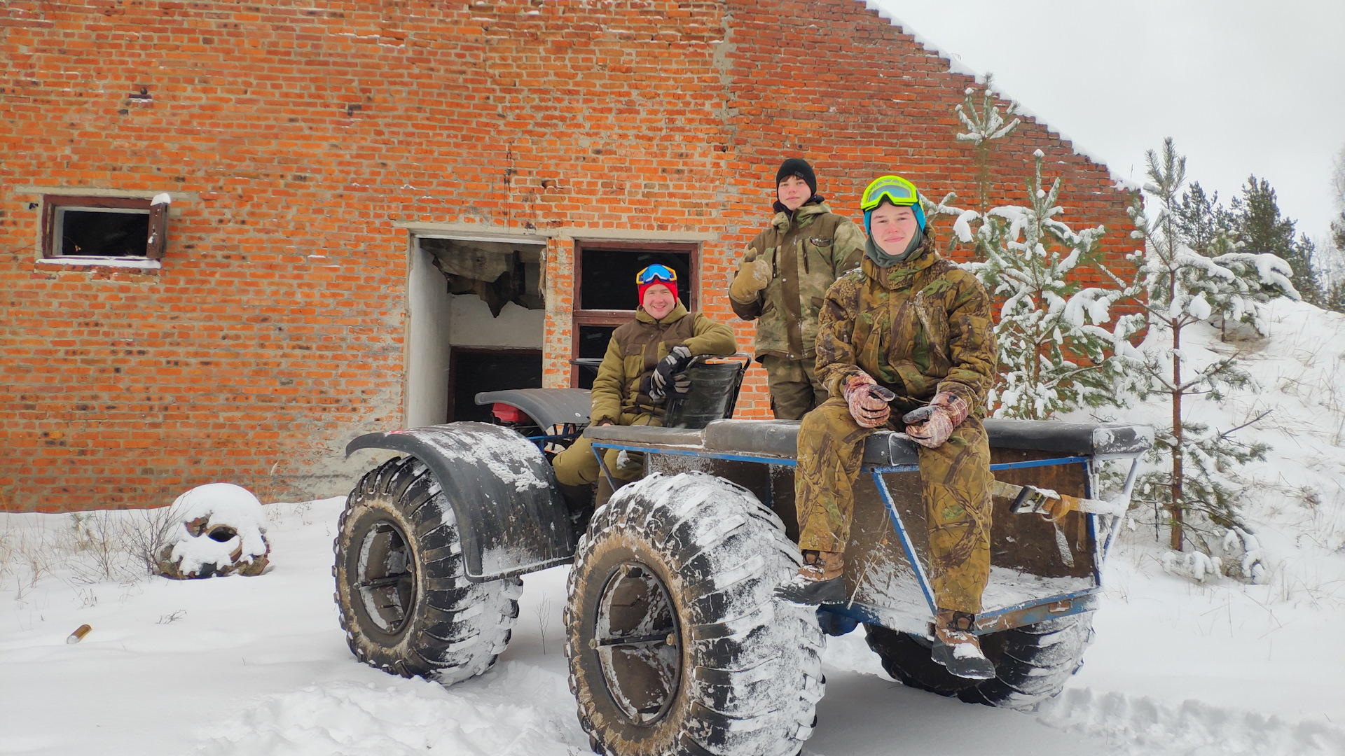

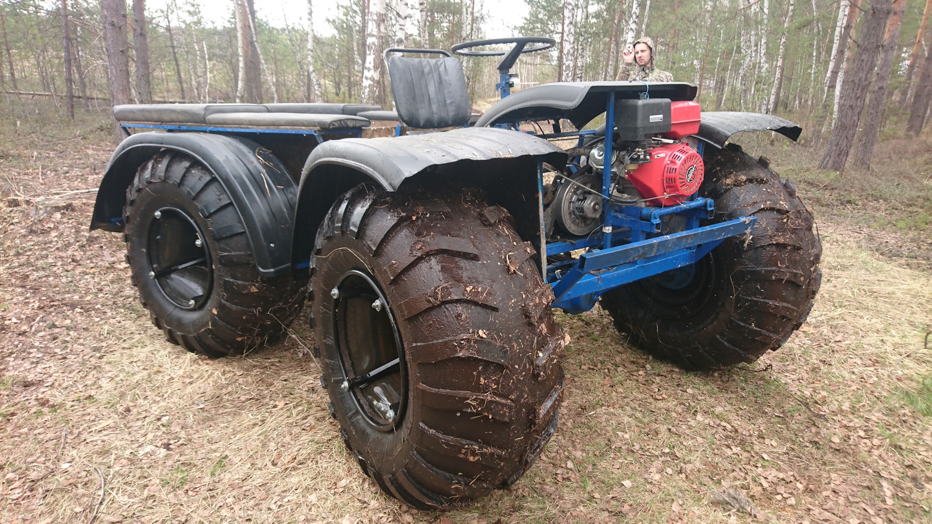

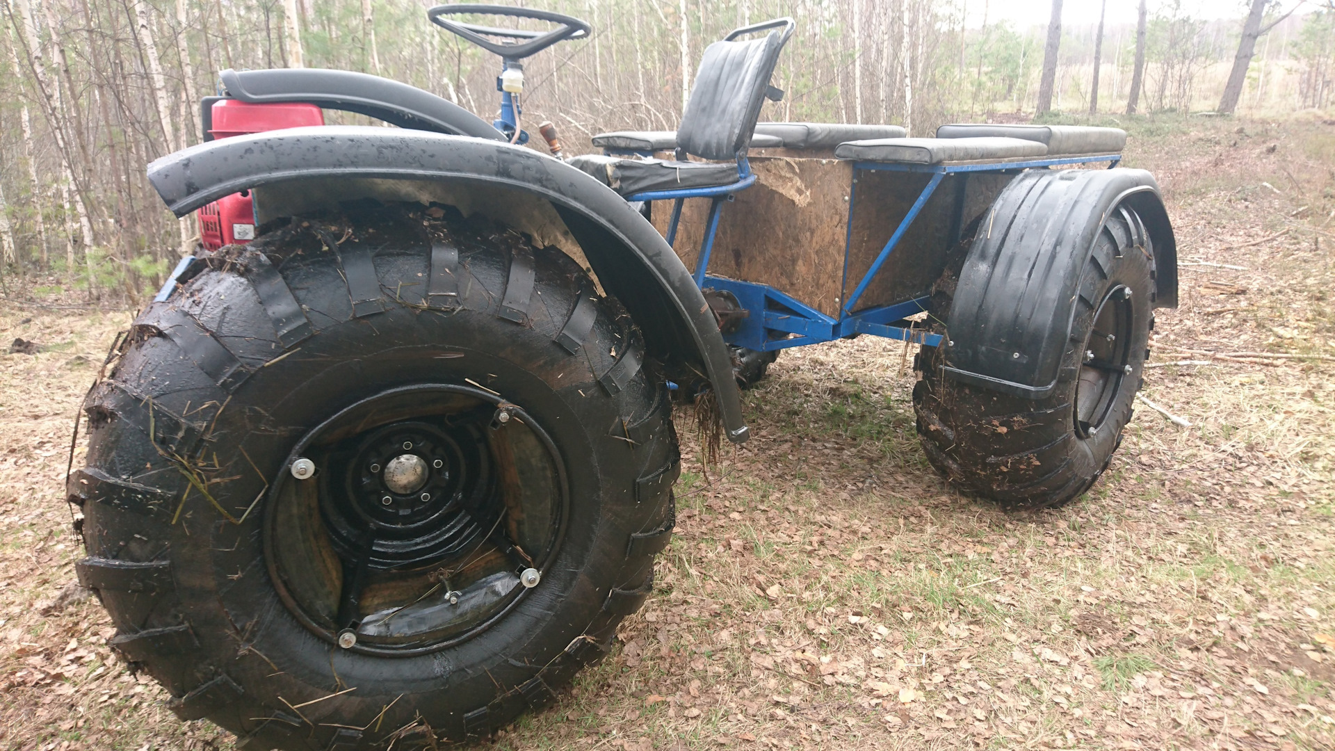

Каракат "КирКар", на шинах низкого давления. Вездеход, для которого нет преград, 4-х тактный двигатель 15 л.с. колёса обдирыши, самодельные каркасные диски, сидения в кузове на 6 чел.
Вездеход имеет небольшой вес 701кг, уверенно преодолевает болота, колеи, снег и водные преграды (плавает), Установлен вариатор саыари, коробка ваз 2105 4 ст, карданы ваз. Поворот осуществляется через кулак увата. Мосты ваз классика. Карданы от классики. Очень прост в обслуживании и надежен. Собирал 5 месяцев.

Как камеры себя чувствуют в таких дисках?
Не болеют)) в будущем сделаю обязательно конусные диски закрытого типа. Т.к не нравится что между покрышкой и камерой все время грязь!
