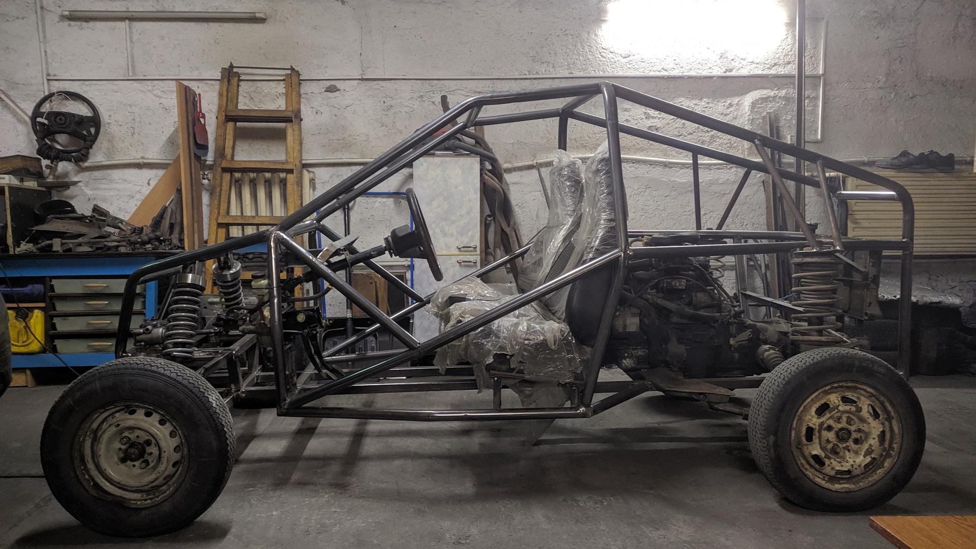

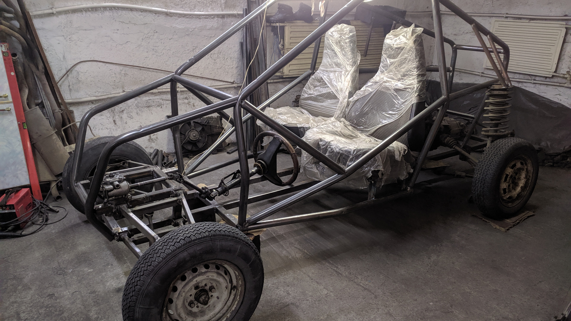

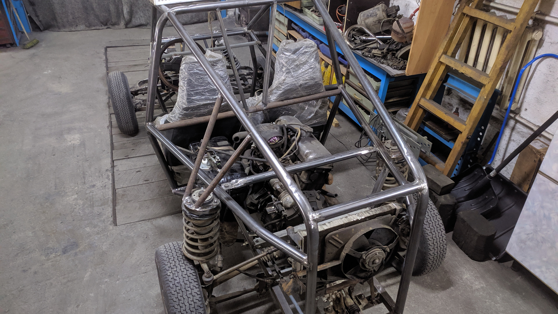

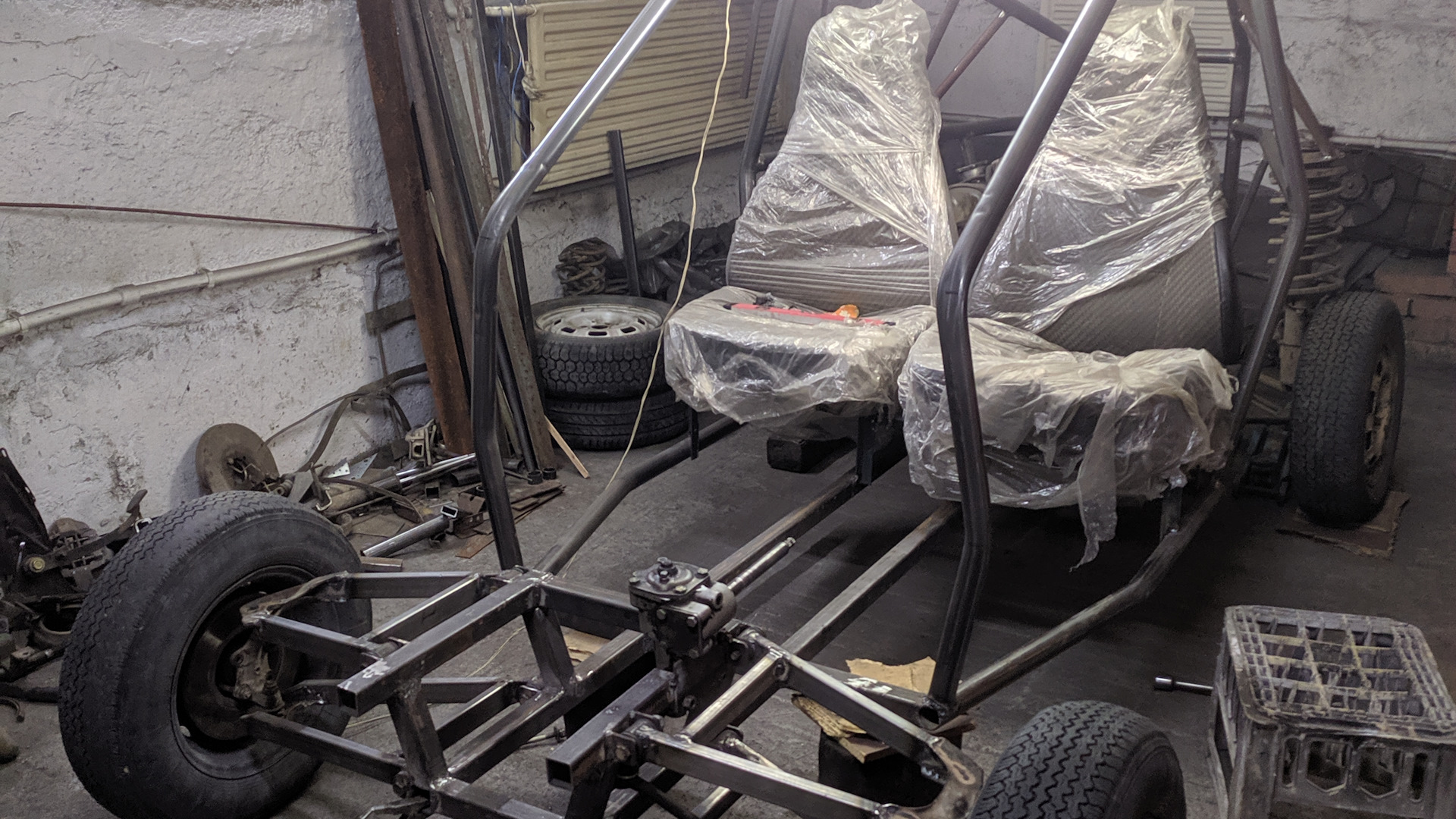

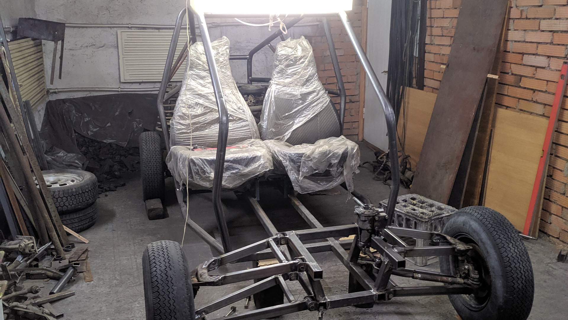

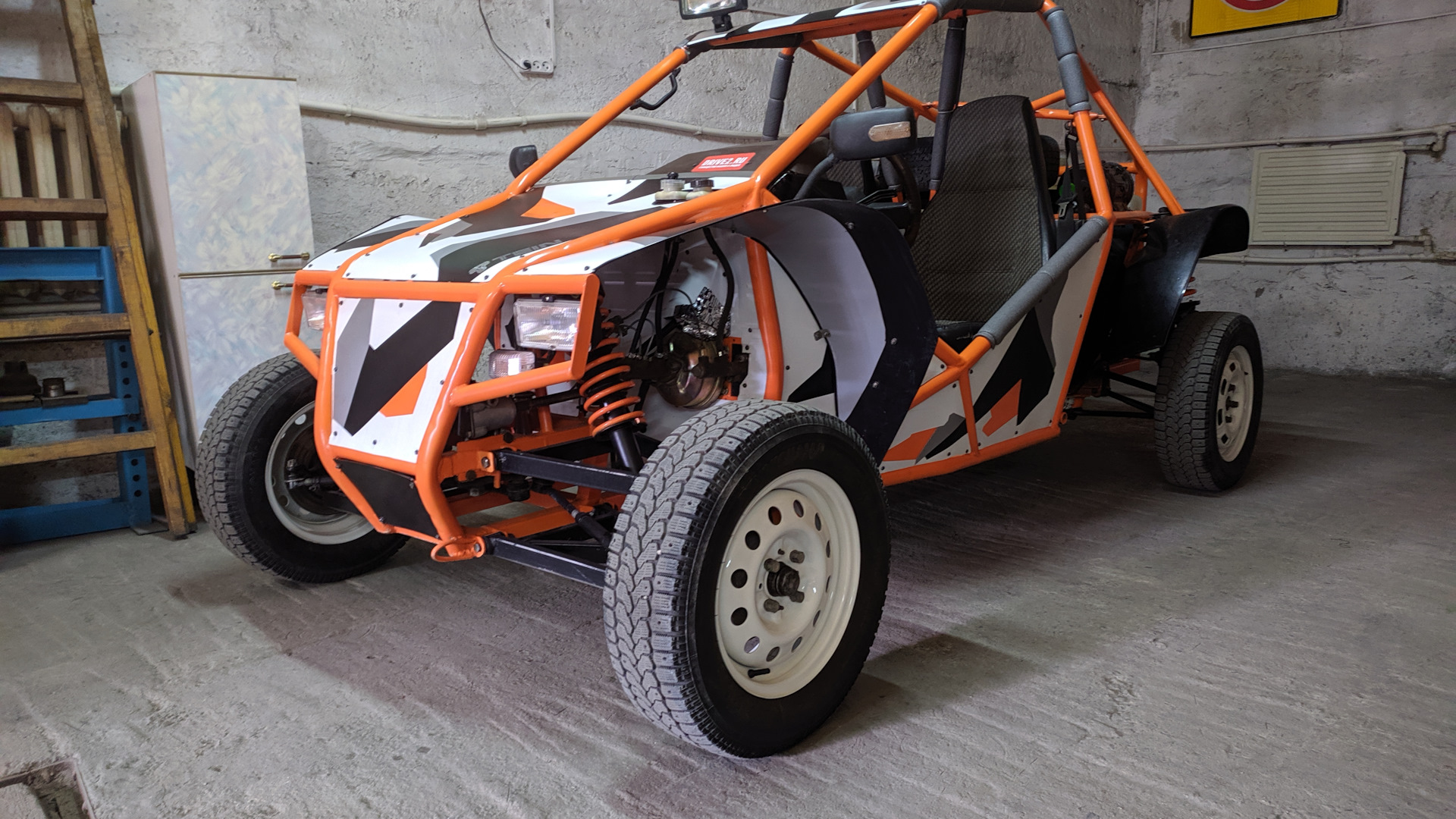

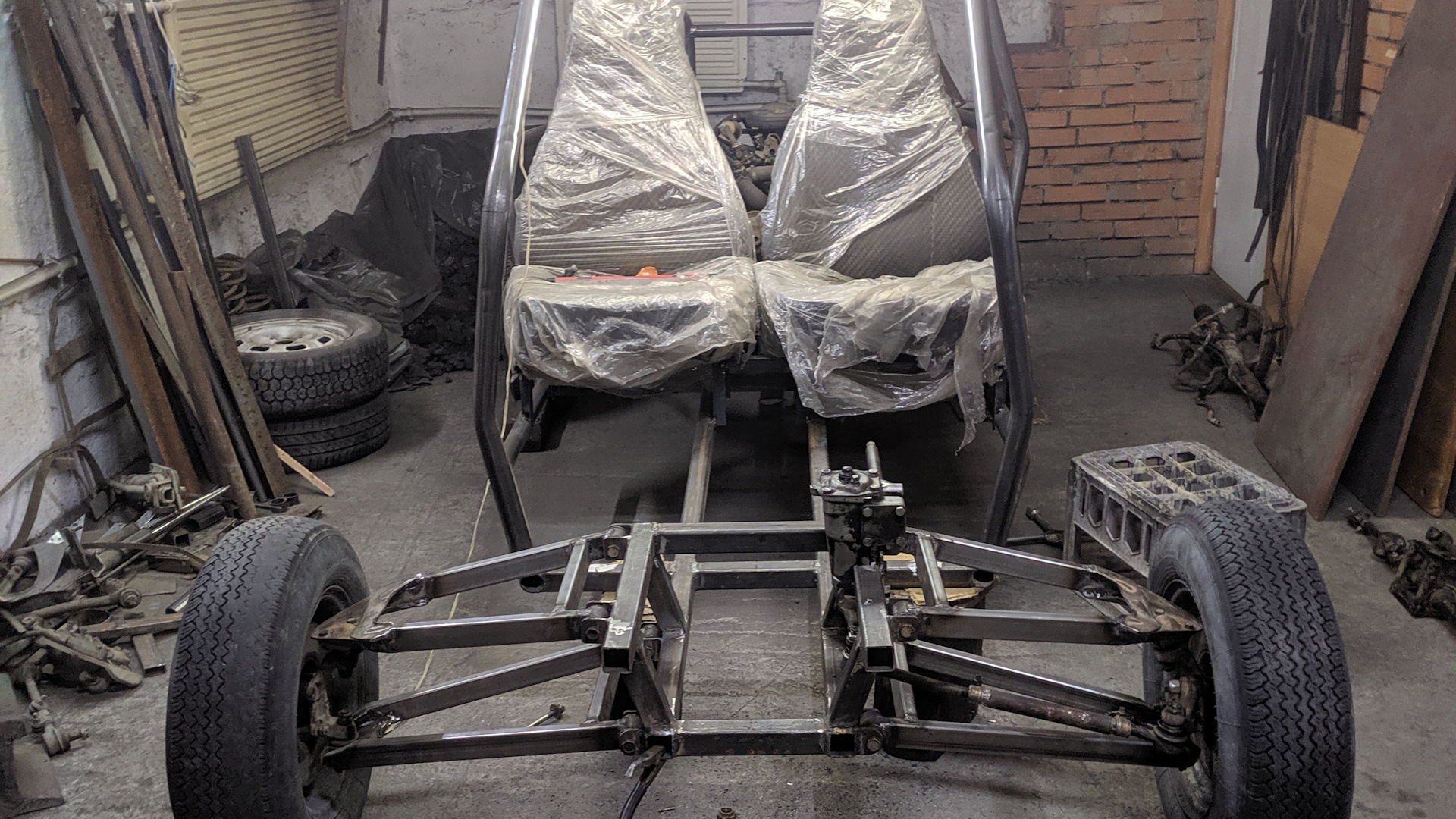

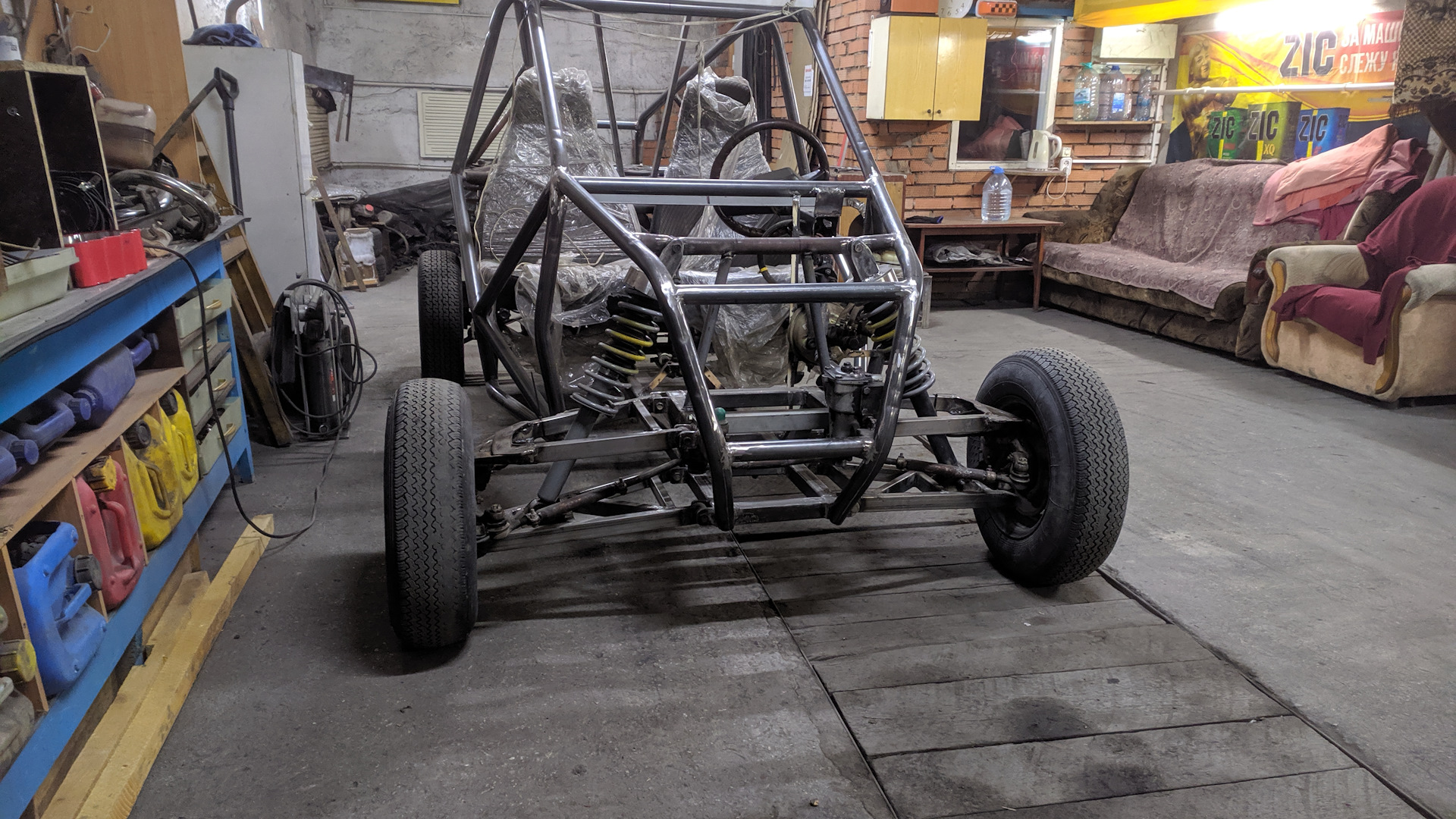

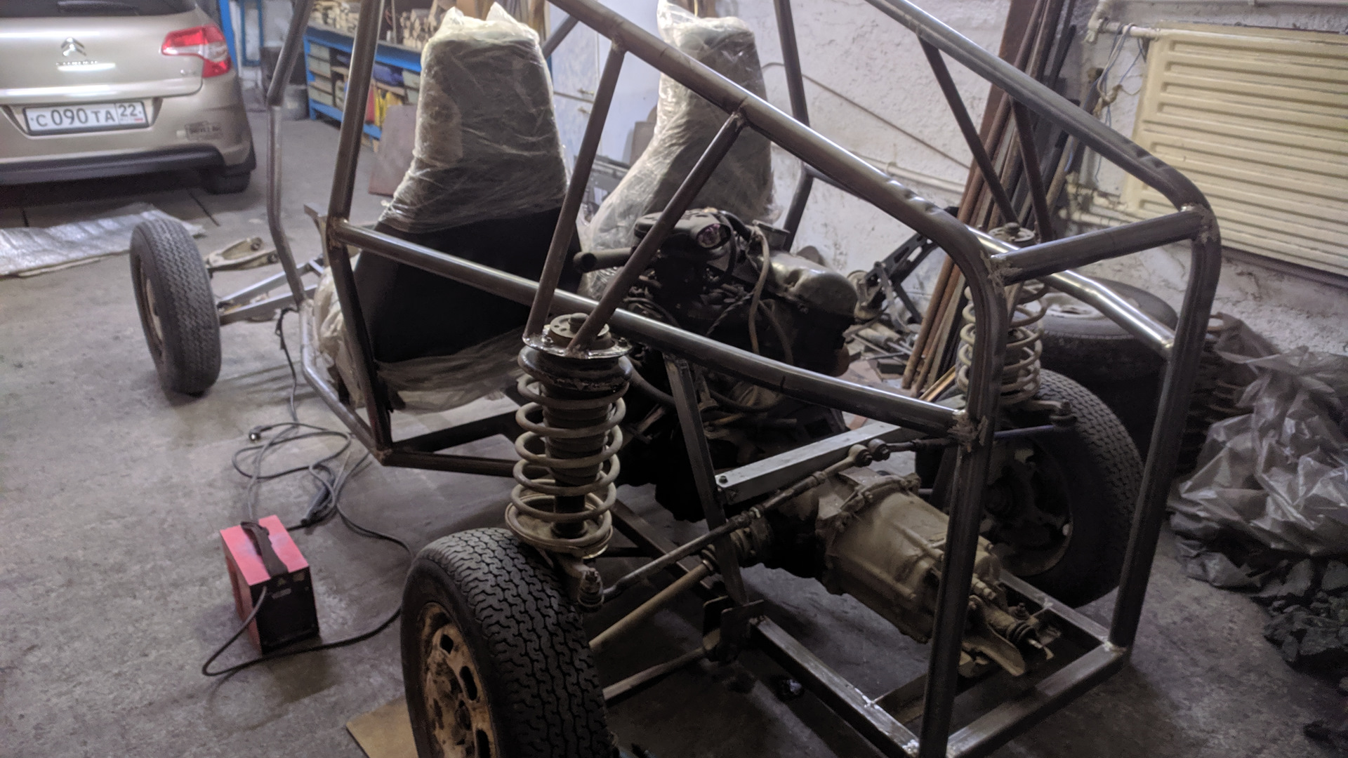

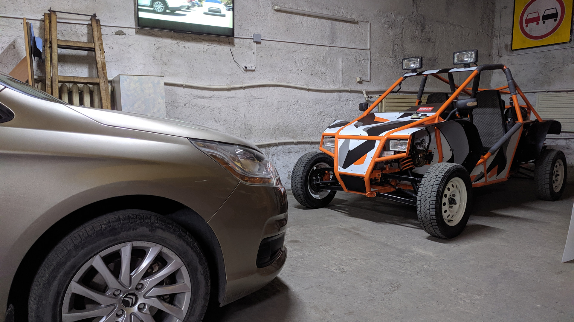

Багги еще строиться! Было два советских автомобиля на разбор и решили попробовать построить багги из Москвич 2141 и Ваз 2107. Опыта для постройки нет никакого но в конструкции автомобиля понимаю!))) Все делается бес чертежей только исходя из размеров деталей и максимально короткую так как двигатель с трансмиссией много занимают место в длину поэтому спереди максимально нужно ужаться! База между колес получилось 2430 клиренс пока 32 см дальше будет видно как измениться!

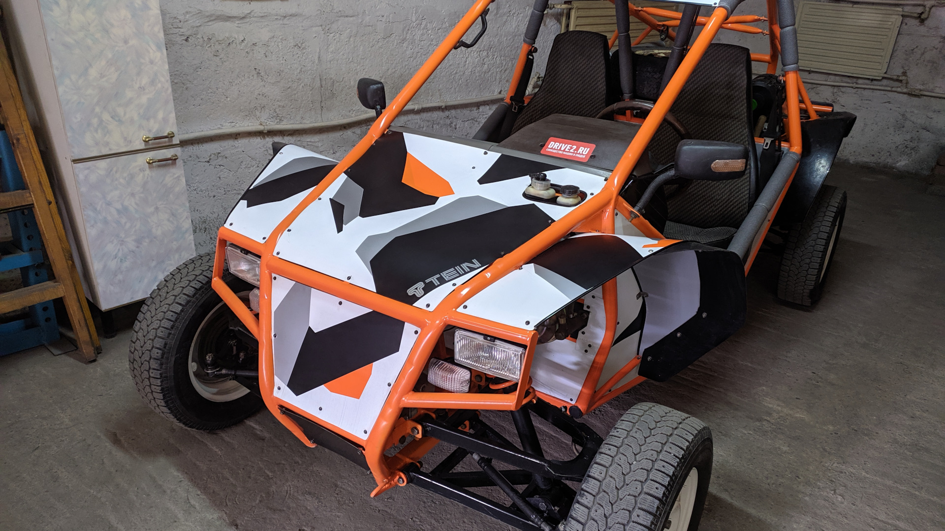

Переименовал из СССР в COBRA так как все кто видят говорят спереди вид Кобры из за формы крыльев!

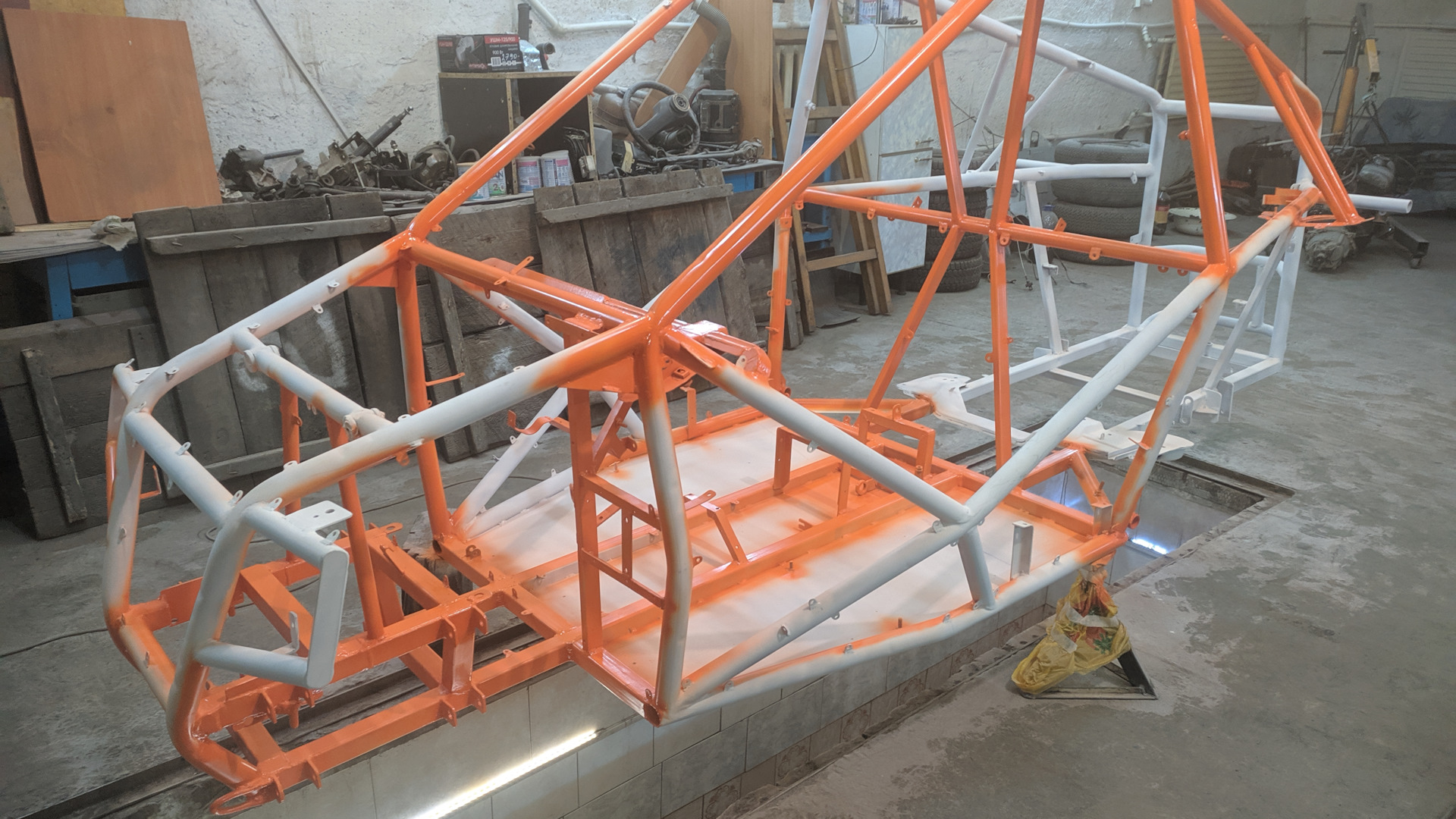

Покраска рамы!

Еще часть Рамы!
Переделка рулевки!)
Передняя подвеска и рулевая!
Установка Двигателя и подвески сзади!
Рама

Вот и собрана! Все в куче!
