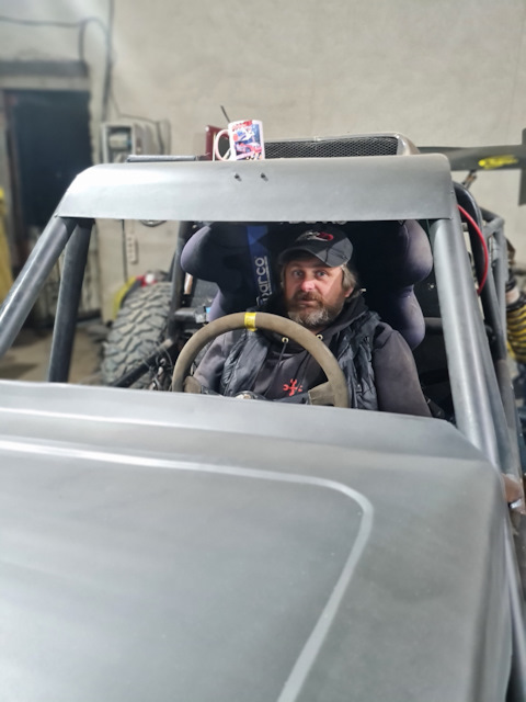

Кузов )
Пока кузов выглядит так 😹😹 Это фото должно было быть заглавным. Но одмины против 🤷🏻‍♂️🤷🏻‍♂️🤷🏻‍♂️
