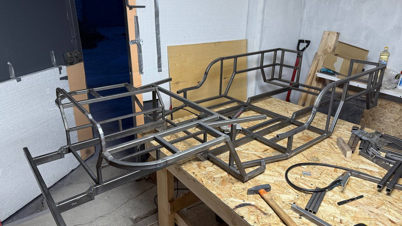

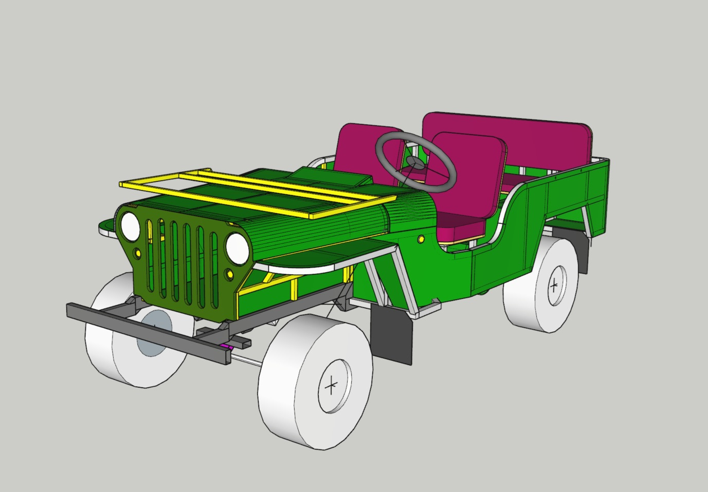

Рулевое управление без чертежа будет, по месту делаться? Если так, то могут быть проблемы — по компоновке не исключено, что что-то будет мешать и часть кузова перекраивать придётся. Или ударное управление будет — когда при работе подвески машина будет куда-то рулить.
Пока не продумывал переднюю подвеску, наброски есть только…
Бывает, потом начинаешь всё вместе подгонять, и ничего не сходится. Надо, например, ширину между лонжеронами немного изменить, или ещё что-то куда-то сместить, или какие-то силовые элементы в нагруженных местах добавить… И в итоге придётся или перекраивать всё, или вместо красивых продуманных решений делать всё криво-косо с какими-то "костылями", как говорят программисты. Поэтому, разумнее сначала определить колёсную базу и колею, поставить на эти размеры колёса, и начиная с колёс проектировать подвеску, рулевое управление, и привод, ориентируясь на форму будущего кузова. А потом уже под всю начинку проектировать кузов, с элементами жёсткости в нагруженных местах, чтобы было прочно и без лишних деталей.
А вот так, начиная с кузова, ну, могу пожелать удачи, надеюсь всё будет без больших переделок и не опустятся руки раньше времени. Вся вот эта мелкая работа по подгонке, обычно, занимает 80% всего времени. Правило 80/20 или закон Парето это называется… В самоделках очень хорошо работает.

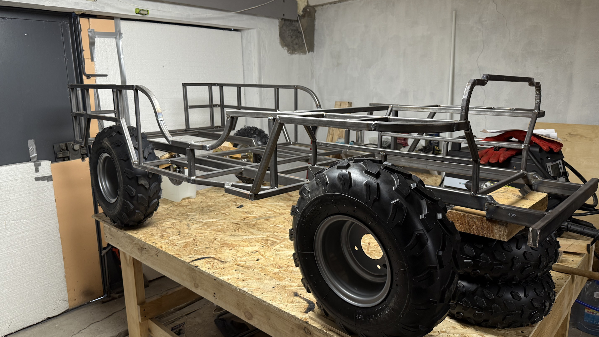

С колёс и начинал. Купил сначала в размере 145/70-6 (37 см в диаметре), взял к ним ось… померил, понял что получается меньше чем хотел. Заказал 19х7.00-8 (48см в диаметре), пришли но с косяками. перемерил под них всё, перебил ширину в проекте, жду колеса без брака и собираю почуть скелет. У товарища есть небольшое заводское багги, с него есть б/у рейка. дождусь колеса и буду пытаться выставлять, снова по сто раз перемерять и править модель. Не нравится мне что морда без подвески, думаю что можно сделать. с рулеткой и блокнотиком вс. багги облазил. Так что пока как то так) И да, кстати — я программист))
Как то на картинке одно с другим не стыкуется…
Почему?) Ну. задняя часть переработана немного — арки не круглые и немного нарощена задняя часть, + каркас безопасности
Переднюю подвеску такого типа обычно на мелких детских поделках используют, но частокол усилителей кузова и дуги говорят о взрослом размере
Изначально вообще не планировал делать подвеску. Перед просто маятником и всё. Но, сейчас уже родилась подвеска на задней оси и, я думаю, что то придумаю и на передней. Опыта, увы, ноль…
Ковчег построен делитантом, профессионалы строили "Титаник"))))

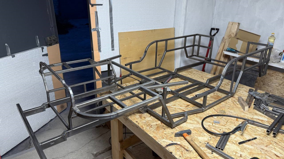

Тогда я начинающий дилетант))) Тут на фото больше похож?
