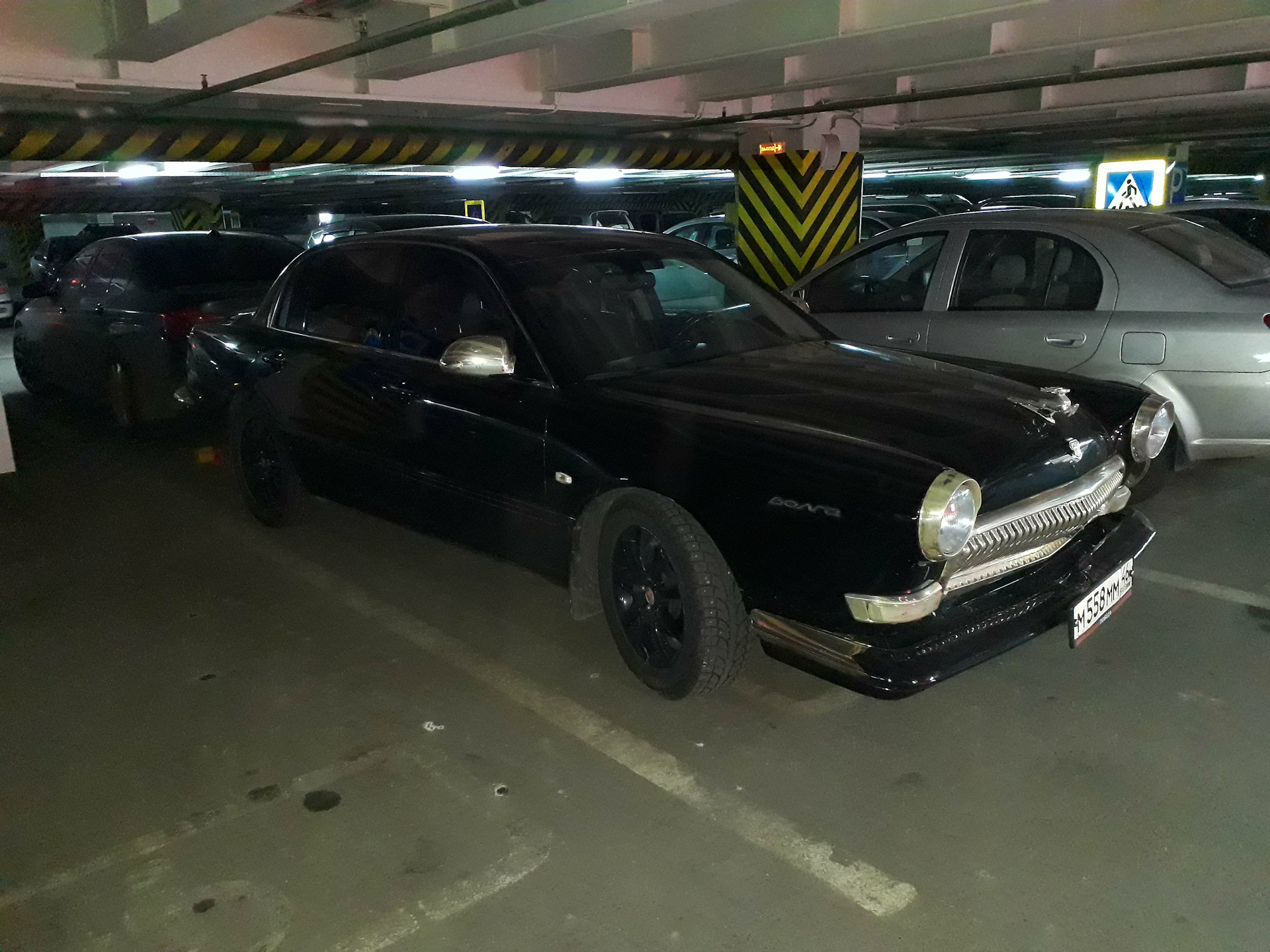

В основу идеи этого проекта легла любовь к внешнему виду Волги и болезнь к БМВ (управляемость, комфорт, техническая составляющая!). Думаю из этих слов уже понятно что выходит.
Выходит, а точней уже вышла по сути БМВ 5той серии Е39 только внешне это ГАЗ 2410.
Что здесь от ГАЗ 2410:
— Капот
— крыша со стойками
— Двери
— Крылья
— Задний фартук
— Накладки порогов
— "телевизор"
— решетка радиатора
По интерьеру:
— жесткий потолок ГАЗ 31105
— декоративные накладки порогов
— декоративные накладки на средние стойки
ИТОГО:
— Кузовные работы = 47 дней (2 человека)
— Малярные работы = 2 месяца ("неторопясь")
- Двигатель 3.0 бензиновый, 250 л. с.
- Задний привод
- Машина 1998 года выпуска, была куплена в 2013 году

получается вся ходовая, база и двигло это БМВ а внешне Газ 24? Фотографий бы по больше проведённых работ!
Да)
тебе надо будет сделать замки спортивные так как воздухозаборник изменил аэродинамику капота и его может поднять на ходу
да, про замки тоже думал
