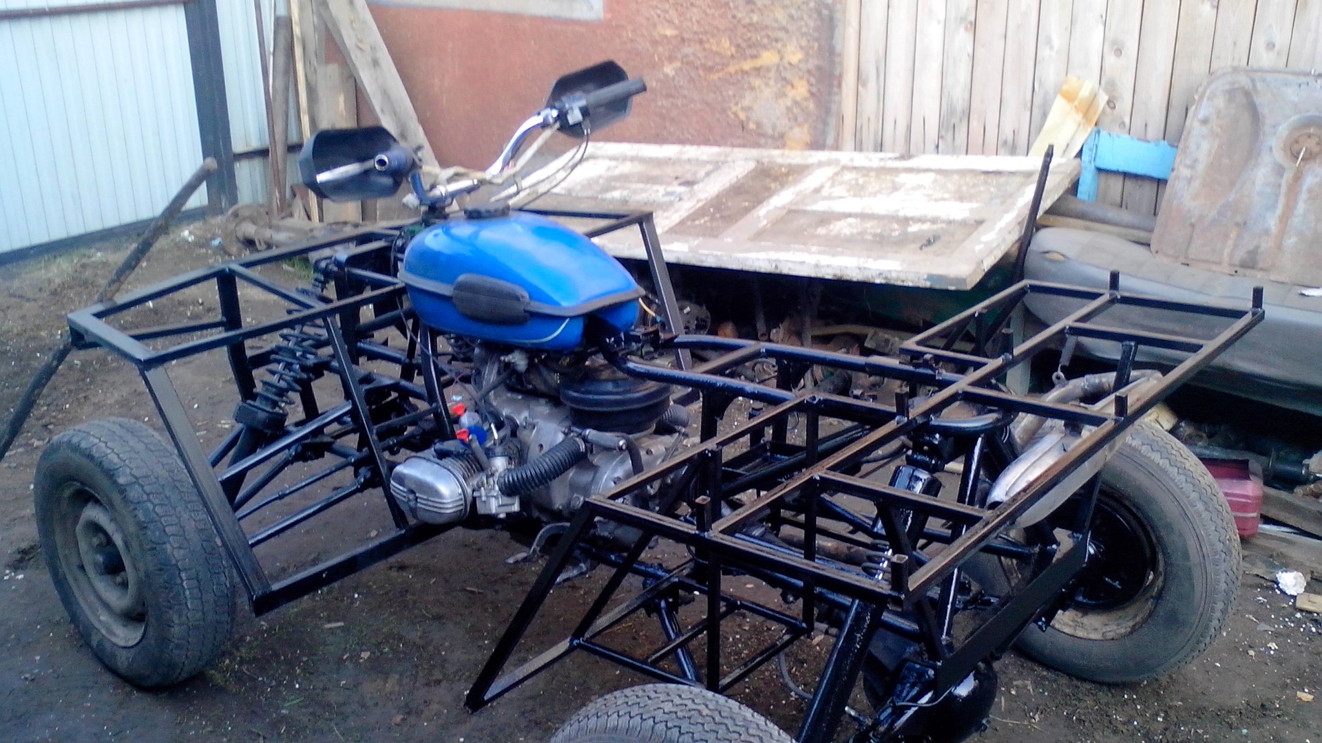

Это моя первая самоделка. В свое время года три назад обзавелся небольшой кучкой запчастей из отечественного автопрома. Достались бесплатно выбросить жалко. Вот и решено было изучить интернет дабы понять чего можно сделать из этого металлолома.
И вот в апреле 2014 года зародился проект под названием квадроурал. Я не изобретал велосипед практически все решения по постройке были взяты из интернета с подобных творений народных умельцев.
Результатом доволен :) получился этакий симбиоз мотоцикла с автомобилем, мост от москвича 412 неукороченый. Передняя подвеска двухрычажная с кулаками от классики жигули, тормоза гидравлические стоковые от москвича только зад перед пока без тормозов.
ведущий только зад (мост заблокирован, заварен диф).
В общем из-за широкой базы легко идет по косогорам, неплохо справляется с пересеченкой.
В глубокие грязи не сунешся, и тут причина не только в моно приводе но и воздушном охлаждении. Хотя есть умельцы в интернете которые зделали полный привод на урал и неплохое принудительное охлаждение. Мое мнение квадрик из урала должен быть максимально легким и без всяких там раздаток и понижаек, прохватить так сказать по полям или сгонять в лес за грибами.
Хотя при установке цепей становится зверюгой! и легко идет по мокрой и глинестой лесной дороге после да и во время дождя, а большего мне и не надо.
Всем спасибо за внимание!

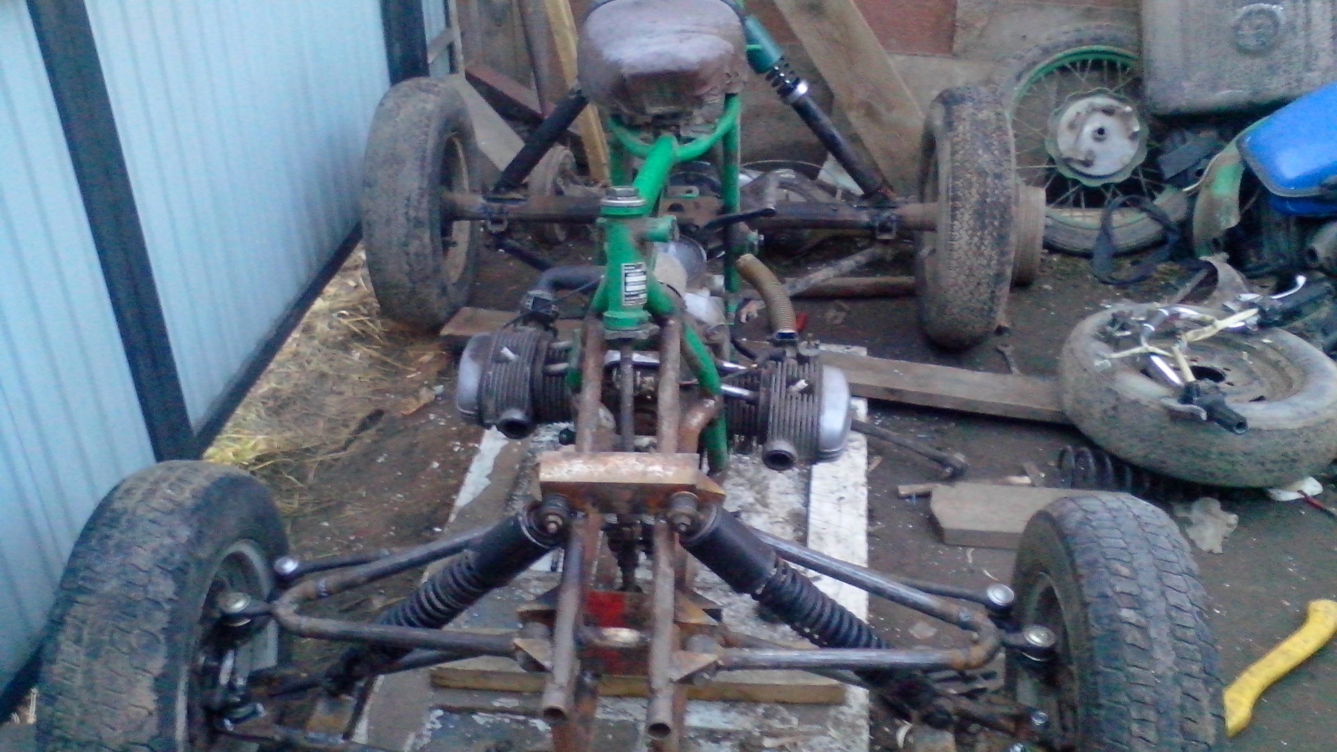

норм. так! как рулевое делал? а то сейчас думаю над этим))
смотри фото, там ничего сложного. Передние поворотные кулаки ВАЗ классика рулевые сошки поменяны с лева на право. Рулевой вал прямой на опорном подшипнике с поворотным кулаком под 2 пальца рулевых тяг
