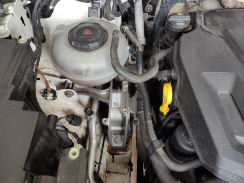

Правая опора двигателя вышла из чата
Заменил правую гидроопору двигателя. Старая стучала на гребёнке. А также не было геля снизу как на новой. Болталась во все стороныи почти лежала на ответной части. Заменил уже на 5WA199262P . Сама з…

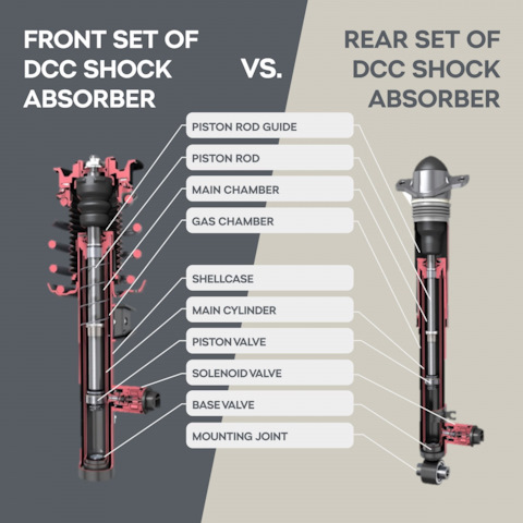

Установка DCC на Kodiaq, сделано ) !
Всем привет ! Этим летом решил установить DCC подвеску. Достаточно много нужно сделать для воплощения. Как то, поменять амортизаторы по кругу, установить блок управления, прокинуть проводку и установ…

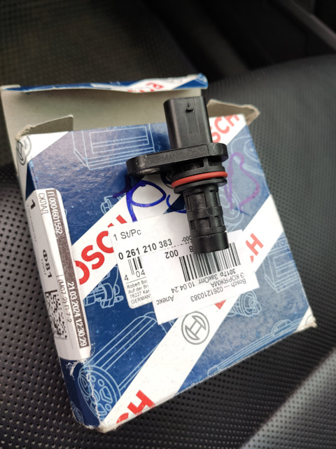

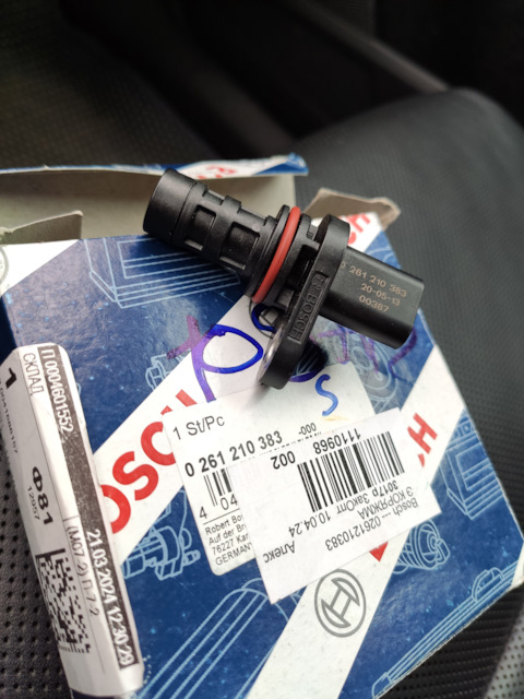

Датчик колена
Начал сопливить маслом датчик оборотов коленвала 06H906433D (Bosch 0261210383), нигде не нашел размеры уплотнительного кольца и пришлось заказать новый датчик. Замерил кольцо, его размеры 21 х 2 мм .…

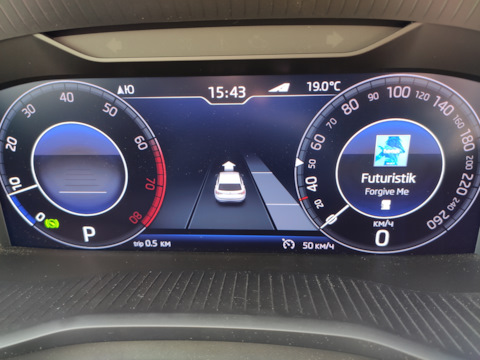

Разблокировка одновременной работы штатной навигации на цифровой приборке совместно с любой навигацией на магнитоле
Всех приветствую! Кто-нибудь делал себе разблокировку одновременной работы штатной навигации на цифровой приборке совместно с любой навигацией с телефона в головной мультимедиа ? https://www.avito.…

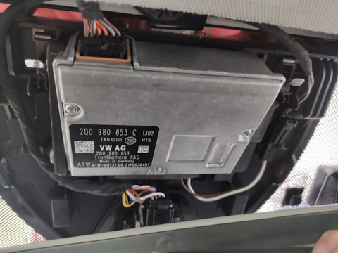

Камера ассистентов 2q просто супер!
Поставил камеру 2q вместо 3q через переходник от 10zt --- https://www.drive2.ru/l/596489732066645321/ (спасибо), переходник пришлось немного доработать. Стекло для новой камеры с плёночным обогревом…

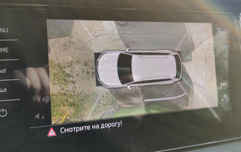

Columbus + Areaview устранение черных углов
Всем привет. Год назад установил Columbus MIB 2.5 вместо Bolero https://www.drive2.ru/l/580306295295312935/ С завода у меня стоит Areaview и после замены на Коламбус при включении отображения авто на…

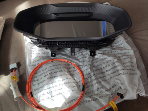

Установка AID приборки
Собственно сабж установлен. Приборка куплена в Китае 56G920790 аналог 565920790A По цене получилось 38000 приборка с доставкой, + 5 т. установка удалённо, сделал Радий rad83, спасибо ему за помощь !…

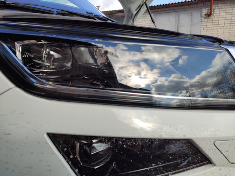

Замена фар и подрулевого блока по гарании
Авто 2 года, заявил помутнения в углах фар на ТО-4. На одной было хорошо видно, на второй не очень. Отправили на согласование в представительство. Через две недели уже поменяли фары. Фары сразу же за…

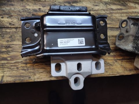

Замена верхней опоры DSG на 5QA199555F и сайленты в рычаги
Всем привет. Надоели скрипы задних сайлентблоков передних рычагов. Писал об этом в записи тут https://www.drive2.ru/l/560214644443055379/ Давненько купил сайленты 5Q0407183L, хотел поменять, но возни…

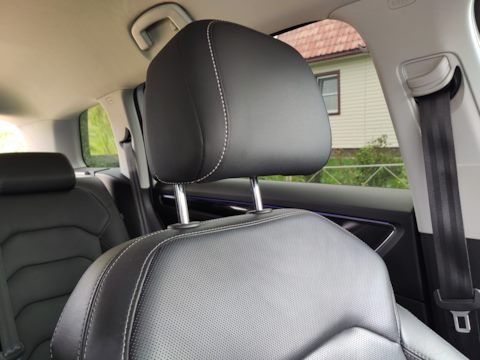

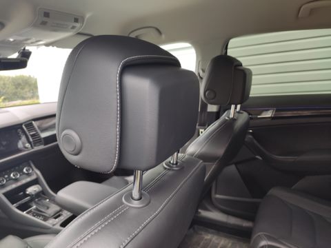

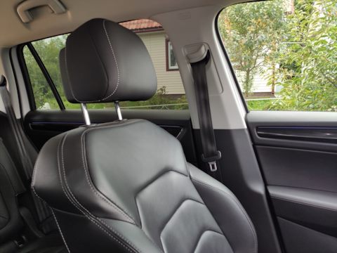

Тренд сезона. Подголовники.
Как-то привык к Туареговским подголовникам и вот решил установить и на Коди. Заказывал на Али с доставкой из России. Пришли быстро. Замена сложностей не вызвала. Подпиливать для высоты пока ничего не…
