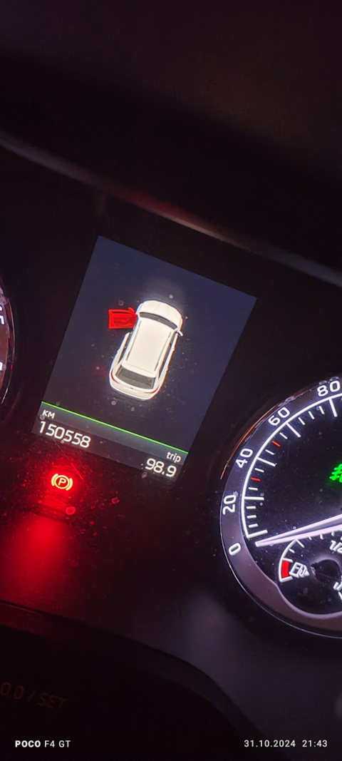

Датчик давления шин часть 04
Продолжение… Часть 01 https://www.drive2.ru/l/701299303594876053/ Часть 02 https://www.drive2.ru/l/701698701193656099 Часть 03 https://www.drive2.ru/l/702324048431962339/ Периодически выскакивает ин…
Система контроля давления в шинах недоступна часть 03
Продолжение… Часть 01 https://www.drive2.ru/l/701299303594876053/ Часть 02 https://www.drive2.ru/l/701698701193656099 Пару раз выскакивала такая надпись. И вот снова. У кого был опыт, подскажите…

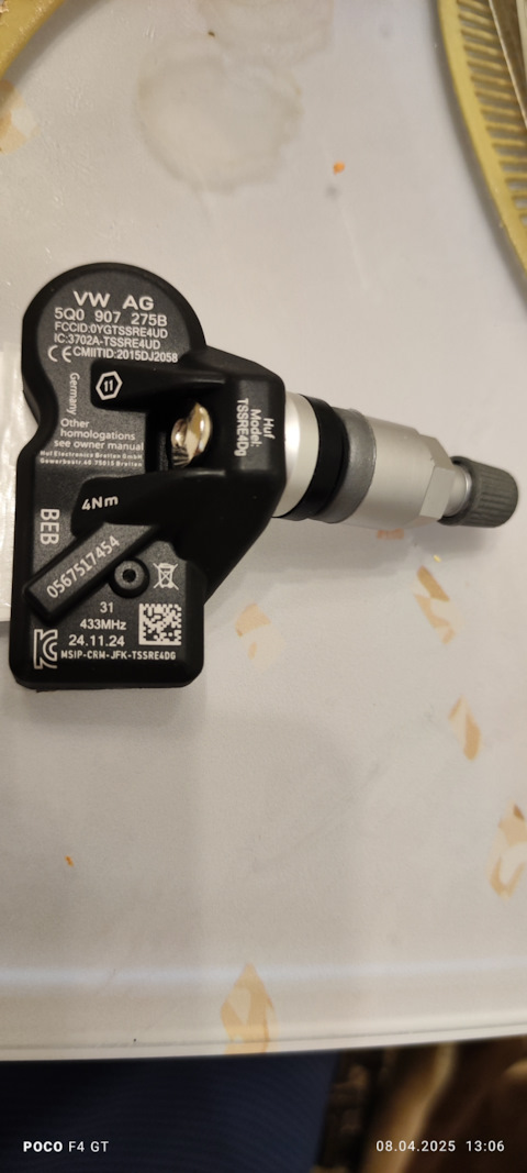

Заменил датчик давления шин часть 02
Продолжение первой части https://www.drive2.ru/l/701299303594876053/ Танцы с бубнами не помогли. Пришёл новый датчик (как я понимаю реплика оригинала) 2131 руб. VAG5Q0907275B Забрал последний в…

ZiPOWER цифровой манометр
Датчик давления шин похоже умер и не ожил. Танцы с бубном не помогли. Пока новый идёт до счастливого обладателя))) Давненько приобрёл манометр. Оказывается удобная вещь. Пытался оживить датчик,…
Датчики давления шин Часть 01
Подскажите, может у кого был такой опыт. После смены шин один датчик перестал показывать вообще. Подозреваю батарейка кончилась или при шиномонтаже повредили (что вряд ли). Работали шиномонтажники п…

Перешёл на 18 е диски оригинальные VW.)) Резина 235/55 18 Bridgestone Blizzak DM V3. Ожидал худшего, но смотрится вполне симпатично… Датчики взял VAG арт. 5Q0907275B ДАТЧИК ДАВЛЕНИЯ В ШИНАХ По су…
