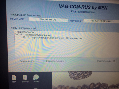

Решение плавающих оборотов
Купил шнур vag com, сделал адаптацию ДЗ и Ура!

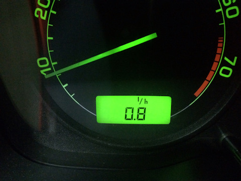

Обороты играют
Всем Привет, обороты начали плавать сами по себе, когда переключаешь при нажатие сцепление подгазыват еще. Появилась все с того снял аккумулятор помог завести поставил на место и заработал это. Где м…

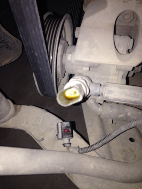

Решение проблемы
Сегодня опять машина не заводиться, мучался 10 минут и завелась. Поехал и сразу купил датчик частоты врашения вала. Ждал час пока движок остынет и поменял. Меняется очень легко, за масленным фильтром…
