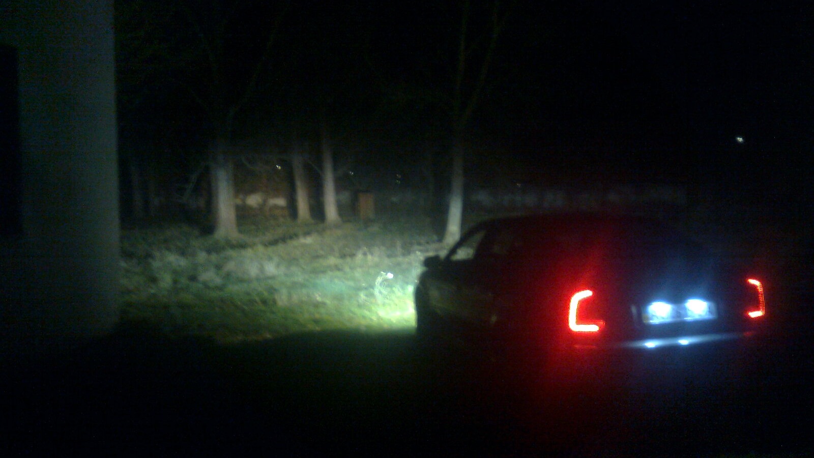

А как ты сделал дхо через дальний, можно подробнее?
Надо купить две релюшки 5-ти контактньіе…
Провести провод от включателя фар, там где пустьіе контактьі есть вьіходи надо тестером проверять какие номера, оба дают 12 вольт при зажигании, но один постоянно а другой гаснет когда включаеться свет… я вьібрал тот што гаснет потому што ето по ГОСТУ… Виводиться провод до левой фарьі… на лампочке дальнего коричневьій провод на него надо пустить ети 12 вольт што мьі протянули от включателя, и при мигании или включении даленего надо штоб наши 12 вольт отсееденились от коричневого провода, и он соеденился с лампочкой… Ето и делаеться с помощю двох релюшок, если надо схему могу скинуть
спасибо, если не затруднит, буду благодарен)))
YarkoAutoService
а ДХО на 30% яркости горит, можно ли принудительно отключить?
оно светит на 50% яркости, как на большинстве авто з америки типа тойот, лексусов и других… потребляет 50 ват как одна лампочка… дай email я скину свою схему
