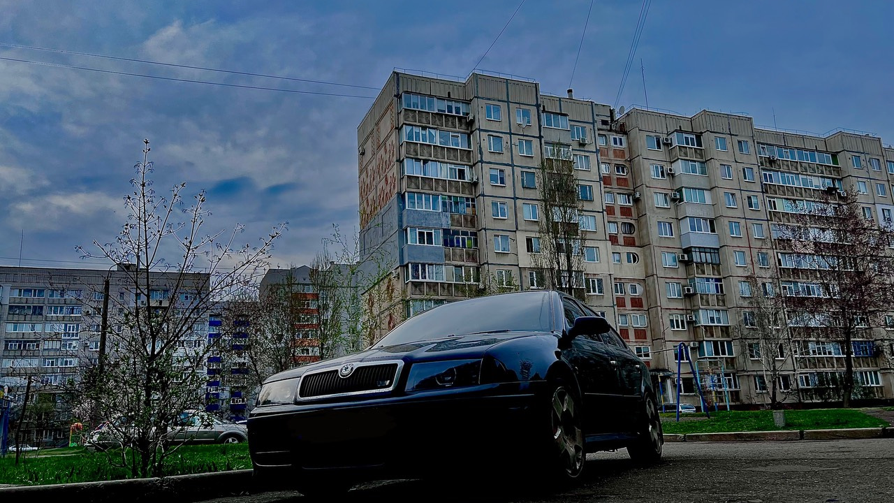

Skoda Octavia Tour WTS 1.8 2008
Куплена в 2020 году с пробегом 240 000
Погнали:
Диски R17 audi TT
Новый акб
Заведено все на приборку (Туманки, уровень масла, омывайки и тд)
ЕСП
Регулировка яркости приборки + (плавный розжиг) и салона по отдельности.
Круиз контроль.
Поводки golf 5 рест
Байпасс от ТурбоКит
Бачек омывателя 5 литровый с датчиком уровня
Перебрали полностью генератор 180A
Пересвет салона (подсветка ручек)
Климат CAN + G191 датчик
Обновлен мафон
Поддон с датчиком температуры и уровня масла
Кинут провод в багажник 35 квадрат (С предом + Дубляж плюса с гены)
БиледЛинзы
Мотор:
ACL вкладыши
Кованные Шатуны 144
Поршня Пальцы СТИ 82.5 под 9 степень
Коленвал BWA
Клапана оригинал AEB
Пружины СТОК
Гидрики оригинал
Валы Кольбен новые
Ремень гетс
Титановые тарелки
Кольца наборные NE
Шпильки ГБЦ STEPANIDA
Шестерня ГРМ STEPANIDA
Механический натяжитель
Турбина RS3 2.5 HybRid (после ребилда) + Актуатор кастом
Даунпайп+Выхлоп (Все на Вбендах) 76
Банка от Nikish987
Термобинты ДЕИ
Свечи NGK Pfr7s8eg
Катушки NGK 48040
Кулек Fmic 600x300x76mm, до кулька 53, в дросель 63
Форсунки 980 Bosh+РДТ 3
N75 tsi новый
Масло motul 5w40 x-cess gen2
Нулевик AEM сухой
КПП:
DSG dq250 Superb2 2.0tdi
Маховик новый
Мехатроник 02e
Подушка кпп и гитара полиуритан
Ходовая часть:
Пружины Eibach -30
Билштайн б8
Рычаги и кулаки ТТ + стаб ТТ 20мм
Опоры поверфлекс
Поверфлекс в круг, подрамник балка рейка
Тормоза:
Передние 340мм + 17z + армированные шланги Hel
Задние RS 256 тормоза
Салон:
Датчики EGT Depo + Давление масло Depo в стойку
Плафон черный с подсветкой SuperB
EVA коврики
Сиденья passat cc
Подлокотник octavia a5
Приборная панель:
Шкалы RS
3DcolorMFD
Колодцы
Хром кольца
Прошивка SHEVATUNED
Планы:
Детейлинг салона
Жабры в бампер (Куплено)
