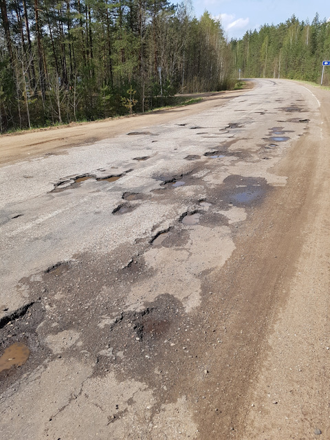

Есть места, где обочина лучше дороги
Съездил я на эти майские в деревню, что расположена в Тверской губернии. Финальный участок маршрута безальтернативен в плане выбора дороги. Асфальт в этом месте никогда не был особо хорошим, но 60-80…
