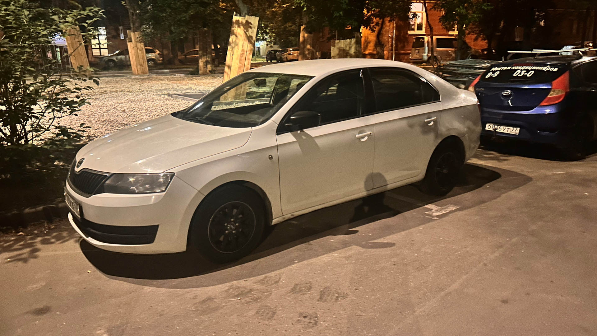

Купил в 2023 году, стал третьим владельцем данного чуда в бомж комплектации. Выступает верной лошадкой в повседневных задачах, а также холстом для творчества.
Большинство изменений выполнены своими руками и сугубо декоративные:
1. Покрашена накладка торпедо в черный цвет, результат плачевный, требуется выполнить заново и по другой технологии
2. Покрашены накладки зеркал в черный цвет. Сугубо принципиальная вещь, только чтобы не было голого пластика
3. Покрашены ручки дверей в цвет кузова
4. Виброизоляция
4.1. Крышки багажника
4.2. Передней правой двери. Решил сделать заодно, т.е. пришлось вскрывать обшивку двери из-за порванного тросика стеклоподъемника
5. Проведен свет в вещевой ящик. Абсолютно кустарно, самодельный блок освещения из мусора, однако никаких проблем с ним за год использования не наблюдалось. Стоит в штатном месте
6. В процессе восстановления руля. Метод, которым пользуюсь нигде не видел. В случае, если он окажется рабочим и покрытие не будет стираться выложу в бортжурнал
7. Заменена одна китайская андроид магнитола на другую китайскую андроид магнитолу. Проблем не выявилось
8. Подкрашен и восстановлен ряд элементов салона с царапинами и трещинами. На удивление черная матовая краска подошла идеально. Переходов не видно от слова совсем.
9. Неудачно прошло восстановление пластика фары лаком. На пластике обеих фар уже имелся лак, который пошел трещинами с прекрасным узором. В скором времени буду шлифовать полировать обе фары.
10. Частично восстановлен задний левый фонарь. Он был треснут, а также у него была нарушена герметичность. Также в плате фонаря оторвалось крепление в месте верхней лампочки габарита, что на вибрациях вызывало ошибку и лампы быстро дохли.
11. Были ликвидированы сверчки. Это конечно громко сказано, изначально было временное решение при поездке за город, т.к. был час свободного времени, а раздражало очень сильно. Для понимания кустарности решения: все скрипучие мкста были проклеены, внимание, обычной черной изолентой и подрезаны в стык. На мое удивление уже год я езжу в тишине. Как говорится: «нет ничего более постоянного, чем временное»
12. По углам порогов со всех сторон пошли рыжики, они благополучно были устранены
13. Устранен скрип в передней подвеске при проезде неровностей в сухую погоду. Коротко изучив узел и осмотрев его на дефекты, принял решение попробовать заменить втулки стабилизатора, т.к. они и стоят смешно, и времени это занимает немного. Повозившись с домкратами обе втулки были заменены, после чего скрип магическим образом испарился. В общем, советую в подобной ситуации попробовать в первую очередь поменять их, ведь это крайне сэкономило время и финансы, учитывая возможные затраты на диагностику и простой автомобиля. К слову выработки на стабилизаторе не было
14. Через ELM перекодировано много всяких ништяков. На эту тему есть много информации в интернете, не думаю, что стоит расписывать.
15. Восстановлена кнопка стеклоподъемника переднего пассажира. Буквально из трухи вернул ее к заводскому по внешнему признаку виду. Также изменил глубину нажатия, для срабатывания доводчика стекла водителя, т.к. было много ложных нажатий.
Планируется:
1. Доустановка задних динамиков
2. Установка усилителя между выводом мультимедии и, собственно, динамиками
3. Решение комплекса проблем с крышкой багажника: рыжики в районе подсветки номера, проникновение влаги внутрь, а также некачественный окрас
4. Легкий косметический уход
5. Замена дисков на больший радиус. На 14 автомобиль выглядит смешно
6. Перетяжка потолка в черную ткань
7. До установка ПТФ
Также базовое обслуживание с заменой масла каждые 5 тысяч километров. Устранение или маскировка косяков от прошлого владельца и т.п.
В общем, выглядит не как побитый пес, но и не как породистая борзая.
