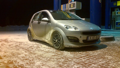

Долго искал машину на ручной коробке. Ездил до этого и перепробовал многое. Как то купил я себе Smart ForFour 1.5 (110hp) машина класс! Стал очень многое переделывать пока достиг 130 коней. Но и за того что коробка была автомат эти кони бегали как хотели.
Тогда я узнал что есть Smart ForFour с модификацией BRABUS.
Так как у нас в Молдове такой машины не было, я пригнал её с Германий практически на риск. Так как машина редкая в паутине мало про неё нашёл.
Встретил её на таможне и сразу как в неё сел я понял что я влюбился.
Топила как дурная, в тот же день узнал что она едет 235 КМ/Час.
В августе 2013 255 KM/час замерял уже RaceLogic VBOX. Сейчас думаю ещё больше!
После этого я понял что BRABUS это не просто слова, в машине модифицировано и форсировано практически всё!
Да но это всё уже история. Писал я это давно. Мысли те же но вот машина уже не стоковая. Из самых важных изменении:
1. Большой интеркулер чтоб дуть!
2. Спортивный масло и воздушный фильтр
3. Custom полный приматок выхлоп 60 мм.
4. Моторспорт задняя банка и 2 Custom резонатора
5. Бензонасос Walbro на 255 л/ч
6. Custom маховик из спец сплава тоже для моторспорт
7. Custom корзина и выжимной подшипник для моторспорт
8. Custom диск сцепления SACHS RCS Organic Racing Clutch — 500Nm (размер другой)
9. Новый пайп и силикон везде
10. KW Coilovers V2
11. Распорки UltraRacing (4 шт.)
12. Brabus Monoblock A 17" Alloy Wheels
13. OMP ремни безопасность
14. Sparco и MOMO ковши спереди
Тюнинг ECU от EcuTek. Прошился и настроился сам.
Примерно так.
Будет ещё 4 больших Upgrade-ов.
- Двигатель 1.5 бензиновый, 260 л. с.
- Машина 2006 года выпуска, была куплена в 2012 году
- Smart forfour (1G) выпускается с 2004 года
- Госномер K GT 69
