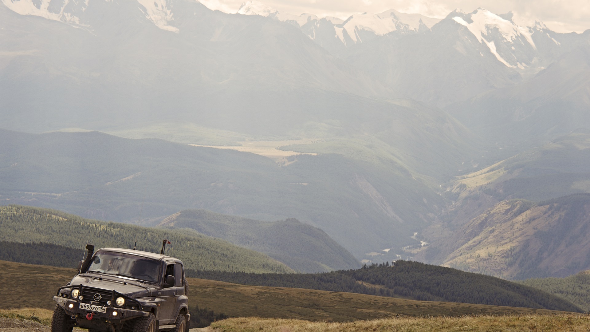

Доработки:
1) подвеска — лифт
— усиленные торсионы от бензиновой версии 3,2
— усиленные пружины Tough dog,
— кронштейны спаренных амортизаторов,
— двойные амортизаторы спереди
— двойные амортизаторы сзади;
— все сайлент-блоки — полиуретан;
2) двигатель
— заглушен ЕГР;
— шлифовка головы;
— замена навесного;
— замена цепи;
— замена натяжителя цепи;
— замена форсунок;
— замена свечей;
— замена муфты распределения впрыска (доработанная новосибирскими спецами);
— замена штатной турбины на новую турбину от ОМ 662 2,9 (от спринтера) с настройкой начала открытия перепускного клапана на 0,8 бар (норма для нас);
— для установки турбины переварен выпускной тракт;
— шлифовка коленвала в первый ремонтный размер и установка новых вкладышей и упорных колец;
— замена поршневых колец (поршневая конечно уставшая, но находится на грани допуска);
— замена штатного маслонасоса на маслонасос от OM647. Давление масла для насоса OM647 на холостых 2,5 — 3,0 бар. Давление масла штатного насоса OM661 не больше 1,3 бар. Давление обоих насосов на максимальных оборотах одинаково — 4,5 бар. И ограничено редукционным клапаном. Наша маслосистема, в том числе и фильтр, рассчитаны на 4 — 5 бар. Поэтому давление масла на холостых в 3 бара — это есть хорошо и масляный фильтр не порвется;
— замена цепи и шестеренки масляного насоса (штатная не встает);

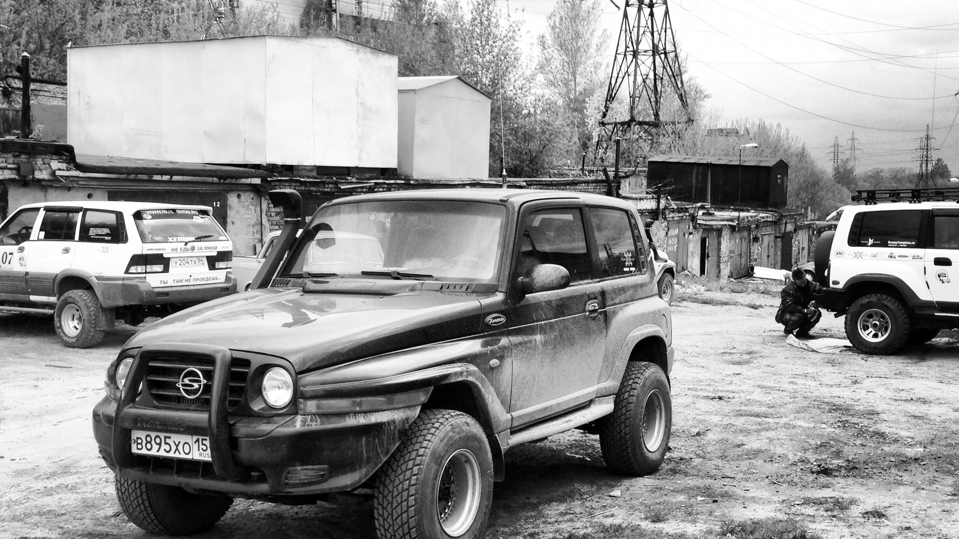

7) мосты и рама:
— передний мост:
— перебран передний мост Tongil;
— заменены ступичные подшипники переднего моста;
— заменены приводы переднего моста;
— заменены штатные хабы Warn на новые;
— восстановлена работа штатной вакуумной системы включения полного привода;
— тюнинг:
а) установлены "новосибирские" вакуумно-механические крышки хабов. Позволяют включать полный привод из кабины родной вакуумной системой, а в случае ее отказа включить полный привод в ручную, как на механических AVM и их аналогах;
б) передний мост опущен на 15 мм, в результате чего приводы встали в близкое к горизонтали положение. Сама идея такой переделки взята здесь: www.drive2.ru/l/6607495/;
— задний мост:
— перебран задний мост КSC;
— заменены ступичные подшипники заднего моста;
— заменены сальники заднего моста;
— в связи с поломкой заменена главная пара заднего моста — KSC 5.38;
— заменены подшипники и сальники полуосей;
-тюнинг:
а) вместо свободного дифференциала в задний мост установлена блокировка TrueTrac 913A590 Dana 44;
б) установлена усиленная крышка дифференциала заднего моста by Fomi4, с двумя заливными пробками. Прочнее штатной во много раз;
в) заменена прокладка (точнее, она там отсутствовала) крышки дифференциала заднего моста;
г) доработаны, увеличены и усилены крепления продольных тяг заднего моста — верних и нижних;
д) доработано верхнее крепление тяги панара. В итоге (пункты "г" и "д") все тяги заднего моста вернулись к штатным углам, при сохранении лифтованной подвески;
— другое:
— заменена штатная траверса на плоскую;
— заменена подушка АКПП;
— заменен передний кардан на новый;
— заменены крестовины заднего кардана;
— отрезана задняя банка глушителя и вварена труба из нержавейки;

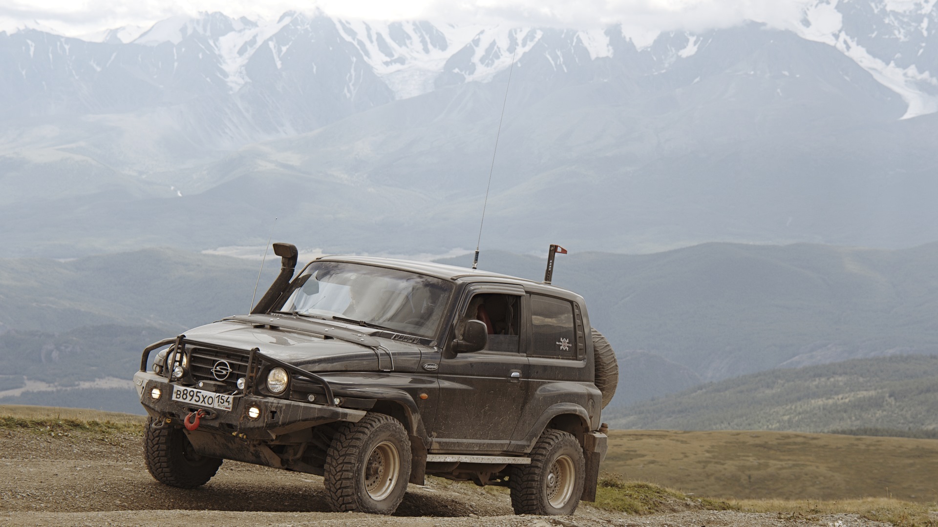

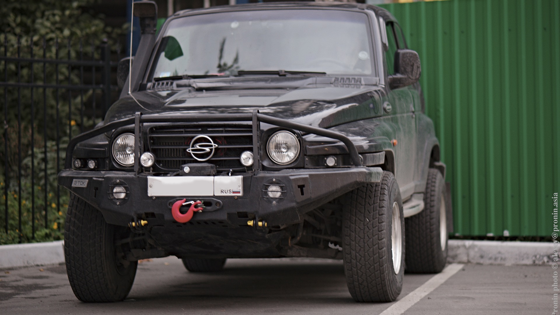

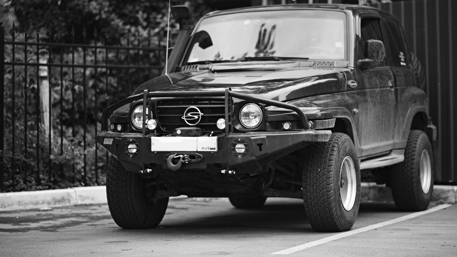

11) внедорожная подготовка:
— Выполнен боди-лифт кузова 60 мм капролоновыми проставками. Все штатные болты заменены на усиленные болты диаметром 12;
— штатный задний бампер заменен на силовой бампер производства Бушмен-авто (г. Пенза) с калиткой для запасного колеса; уже (2016) снят и продан в процессе изготовления новый;
— штатный передний бампер заменен на силовой бампер производства Бушмен-авто, с кенгурятником и противотуманками. август 2016 г. бушменовский бампер заменен на передний силовой бампер РИФ с установкой дополнительного дальнего света и доработкой отсека лебедки (позволяет снимать и обслуживать лебедку без снятия бампера;
— штатные пластиковые оранжевые поворотники заменены на черные стальные сабли с диодными габаритами и поворотниками;
— установлена лебедка 9500 lb с усиленной проводкой на 50 квадратов и радиопультом;
— блок управления (соленоиды) лебедкой перенесен в подкапотное пространство над местом АБС; соответственно удлинена проводка с заменой на КГ-ХЛ сечением 16;
— штатная силовая проводка лебедки (+ и -) заменена на силовой кабель КН-ХЛ сечением 50;
— штатный стальной трос лебедки заменен на кевларовый (синтетика) с усиленным крюком от ComeUp;
— штатные ролики лебедки заменены на алюминиевый клюз для синтетических тросов;
— приобретен реечный домкрат (хайджек), изготовлено крепление на заднюю дверь для его перевозки;
— приобретены: рывковый трос, корозащита, блок-ролик для лебедки;
— установлен дополнительный дальний свет Wessem на передний бампер и установлена отдельная кнопка включения в салоне;
— сделан крепеж quick fist для лопаты, огнетушителя и топора в багажник;
— штатные пластиковые пороги, "тюнингованные" прежним владельцем, заменены на силовые пороги правильной конструкции by Fomi4;
— блоки управления раздаткой и двигателем перенесены из-под водительского сиденья в центральную консоль, на 35 сантиметров вверх;

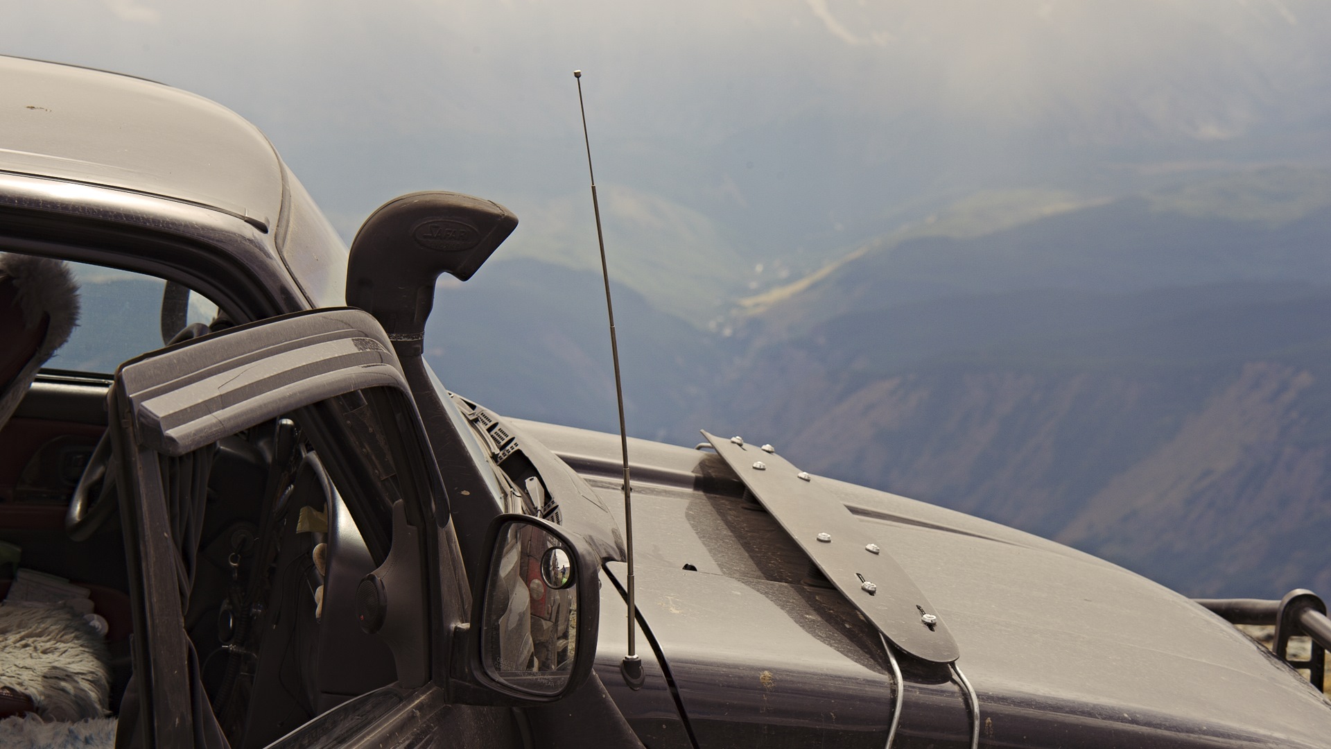

— сапуны АКПП, раздатки, мостов и бака выведены наверх;
— установлен и подключен шноркель (силиконовые патрубки-переходники; перепаян корпус воздушного фильтра);
— установлен экспедиционный багажник на крышу;
— крепление хайджека перенесено на багажник;
— подготовлена проводка дополнительного света на багажник;
