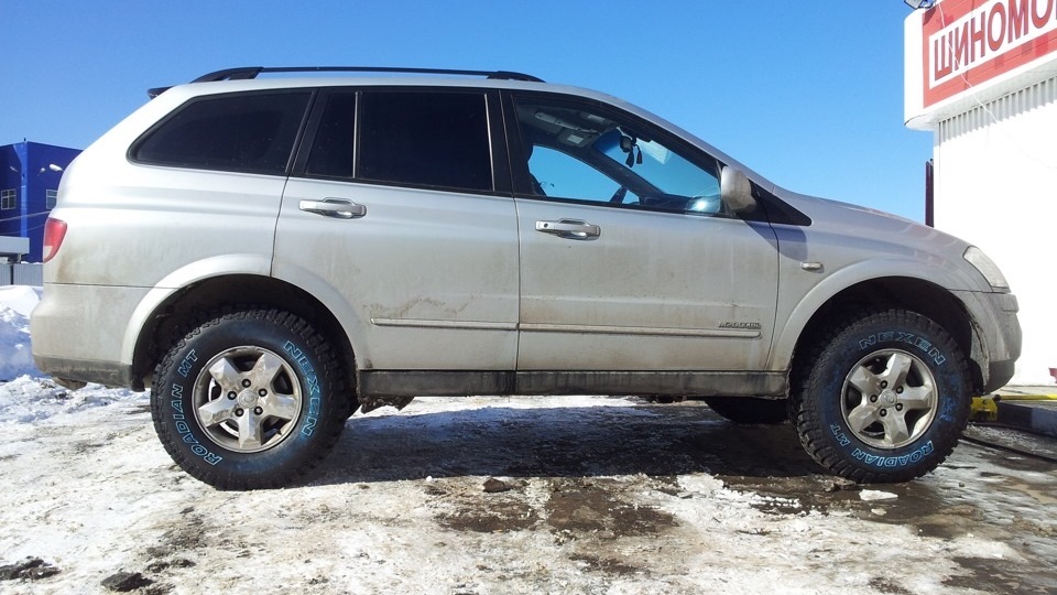

В настоящий момент на машине сделано:
— Музыка 2din 7"
— Сделан лифт подвески перед пружины от соренто чашки перевернуты, зад шеви нива амортизаторы каяба от волги + втулки от уаз,

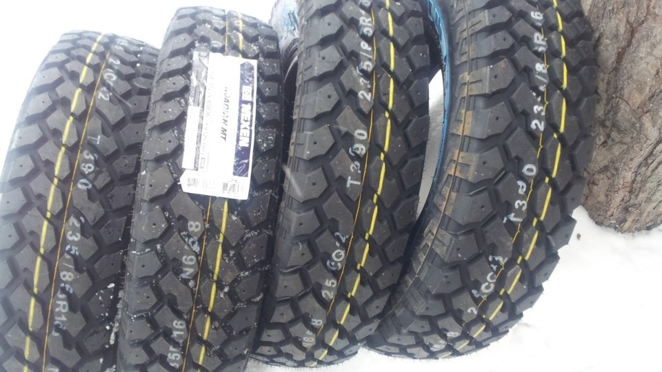

— Колеса 235/85 R16 Nexen Roadian M/T (лето, осень, весна)
резина 265/75 R16 Kumho Power Grip KC11 (зима),
— Был усилен передний мост,
— Был подрезан подвесной кронштейн кардана,
— Подложили под коробку передач металическую пластину 7мм,
— Веерные форсунки омывателя + обратные клапана от тайоты,
— Чип-тюнинг,
— Передняя буксировочная проушина.
— Вывел повыше сапуны мостов.
— Полное удаление ЕГР.
— Регулируемая панара.
— Доработана крышка ГУР.

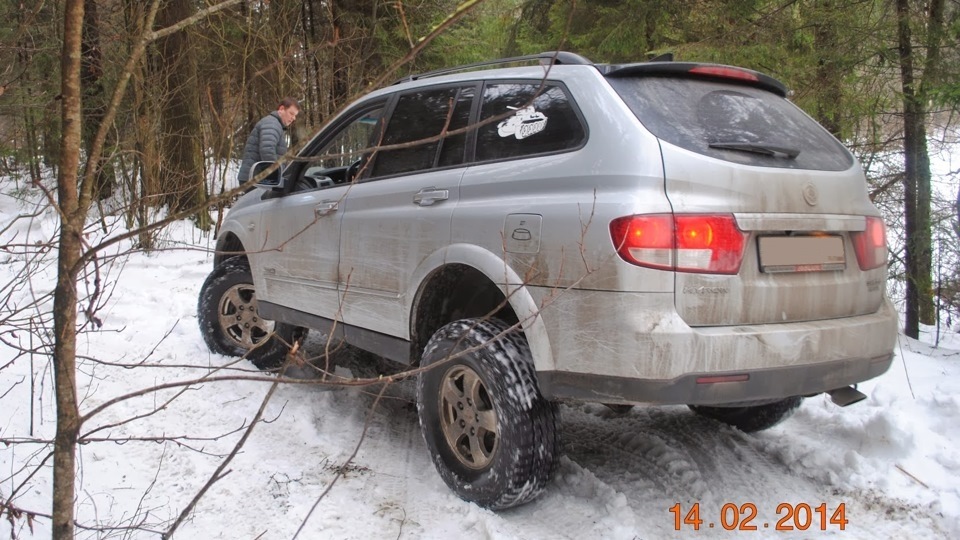

Скажите лифт спереди -Соренто + перевёрнутые чашки.до сих пор также или переделали? Сколько после этого был пробег?
лифт подвески один больше ни чего не переделывал: соренто аморт родные чашки перевернутые, зад шнива аморт волга каяба (на 20 т.км. делал сейчас 80000 водительская сторона чють просела см на 1.5 с заду на ровной поверхности видно крен на лево надо проставку воткнуть под пружину)
Понял спасибо.себе также сделал.только амор задний фенокс…

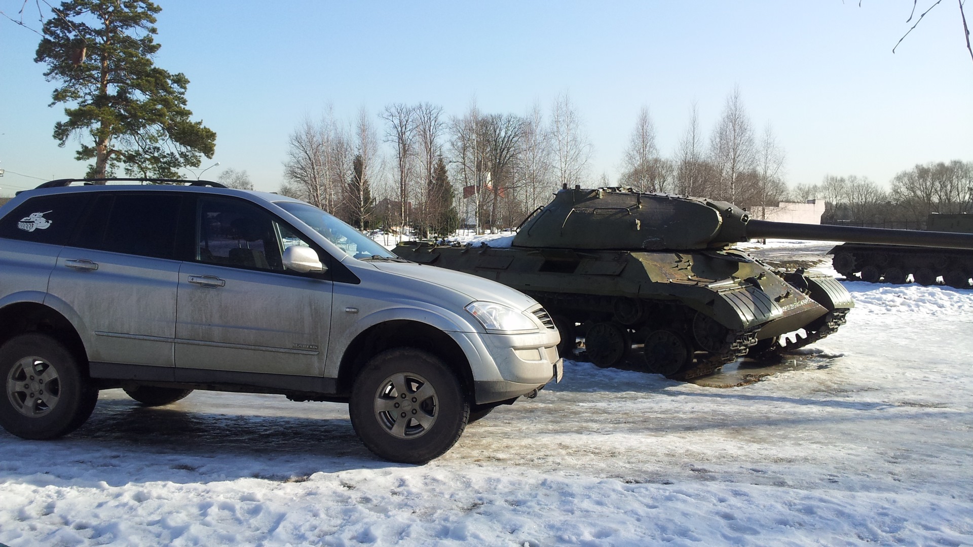

Фото рядом с танками в Нахабино?
Волоколамка деревня Снегери
Подпись танку)
Взаимно! Шикарный аппарат!
Это ты на Волоколамке в Танковом музее?
танк и есть!))
подпись ТАНКУ.
Лех. 9го мая ездил в монино?
Леха я человек военный 9 был на красной площади. ☺
