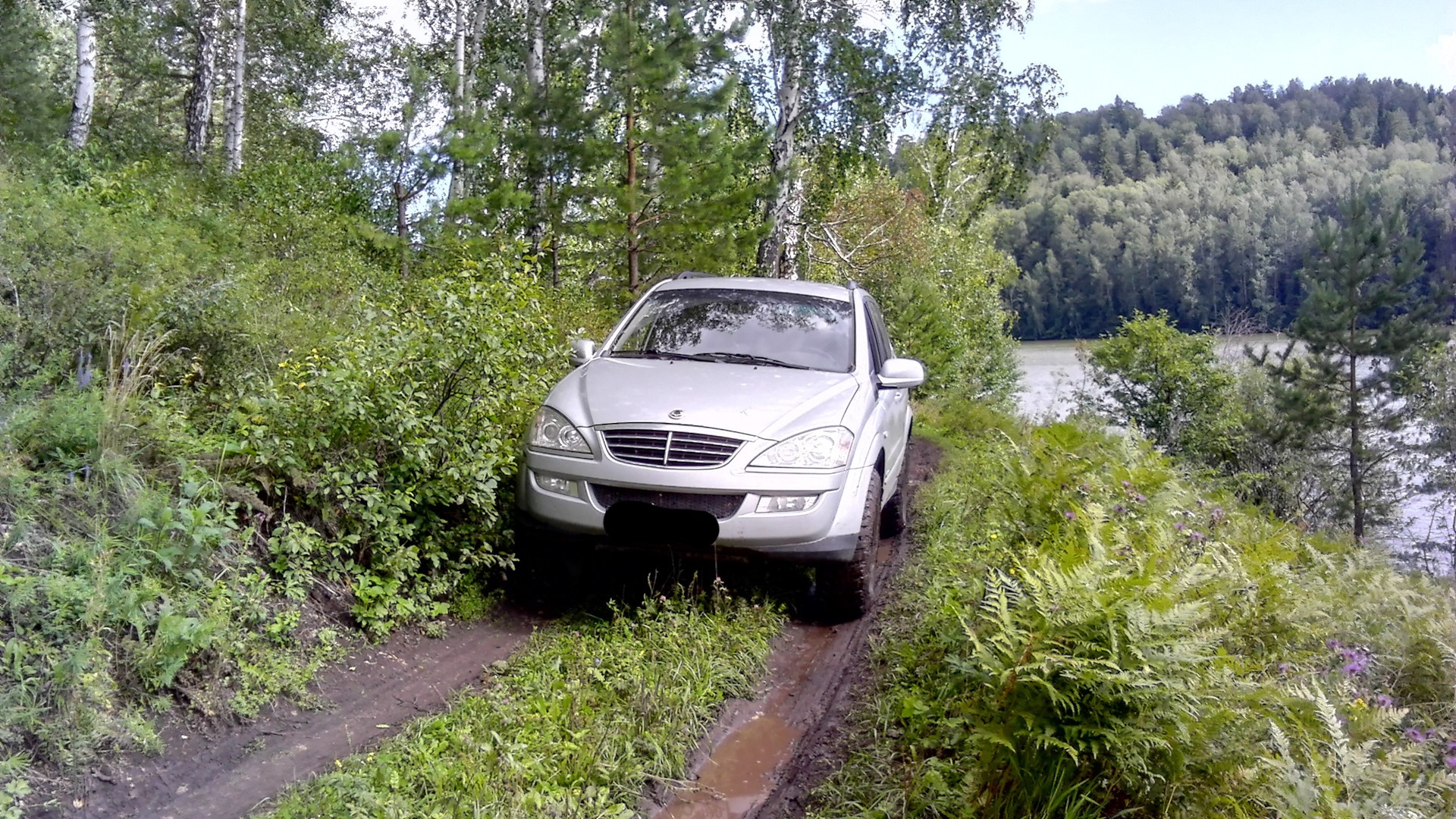

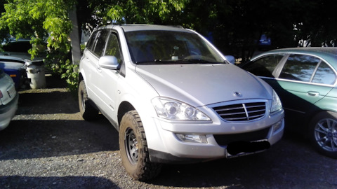

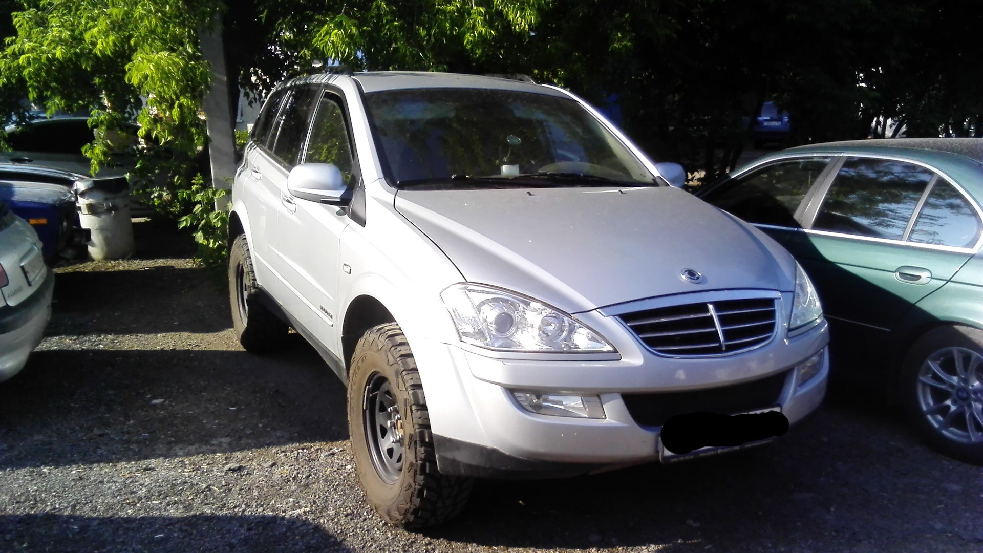

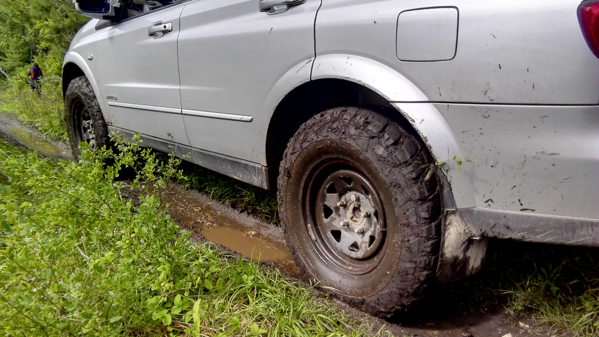

Хорошая машина, пробег 300 тыс км, корейский уазик, только огорчила акпп 6, пришлось поменять на механику, расход топлива упал на два литра приятный сюрприз, , и учится ездить на механике, остальное мелочи, пружины перед кия соренто, , зад уаз патриот, амортизаторы задние от волги, , резина кумхо роад вентуре 245 75 16, , верхние рычаги переделанные на шаровые от волги
