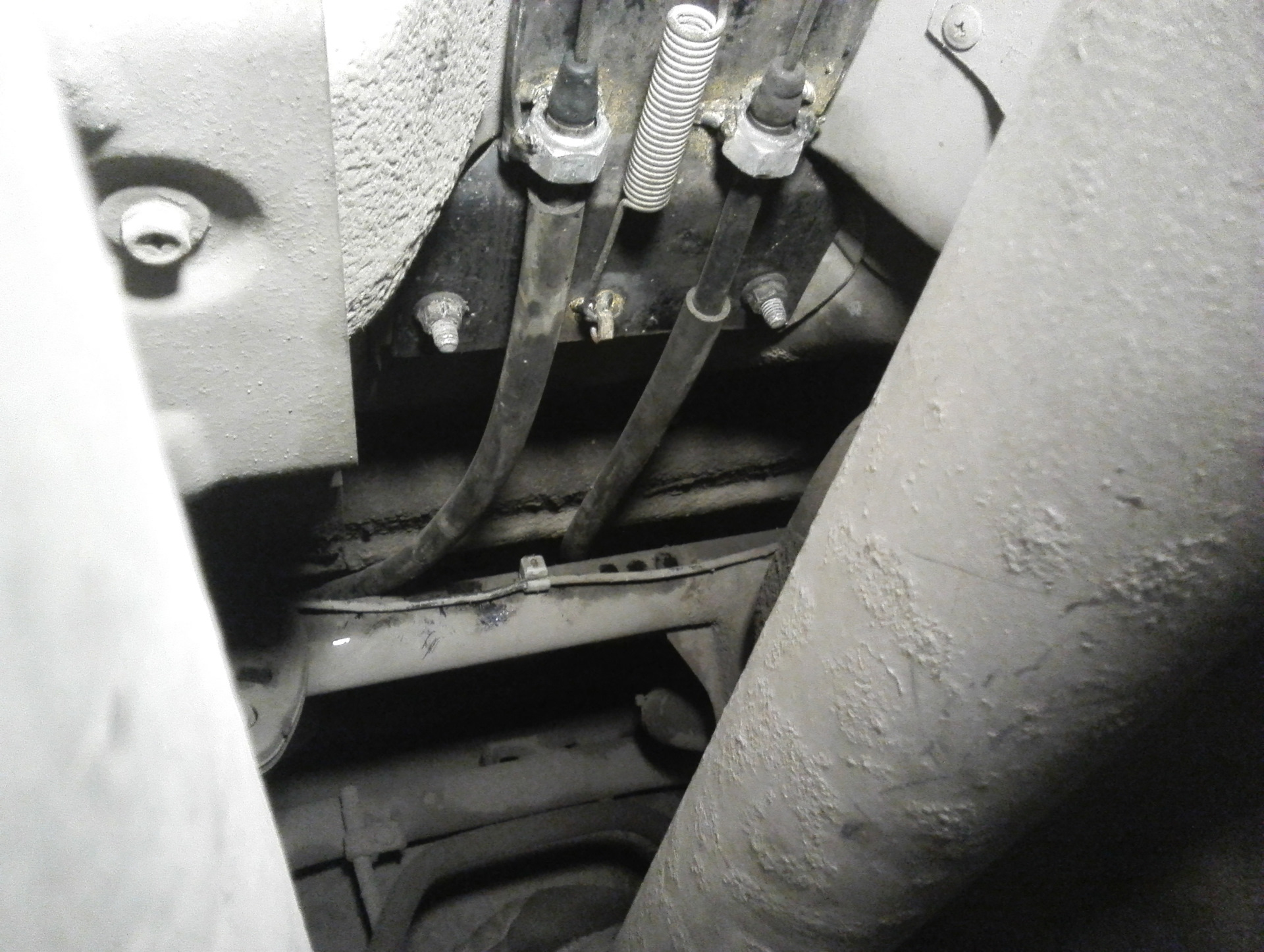

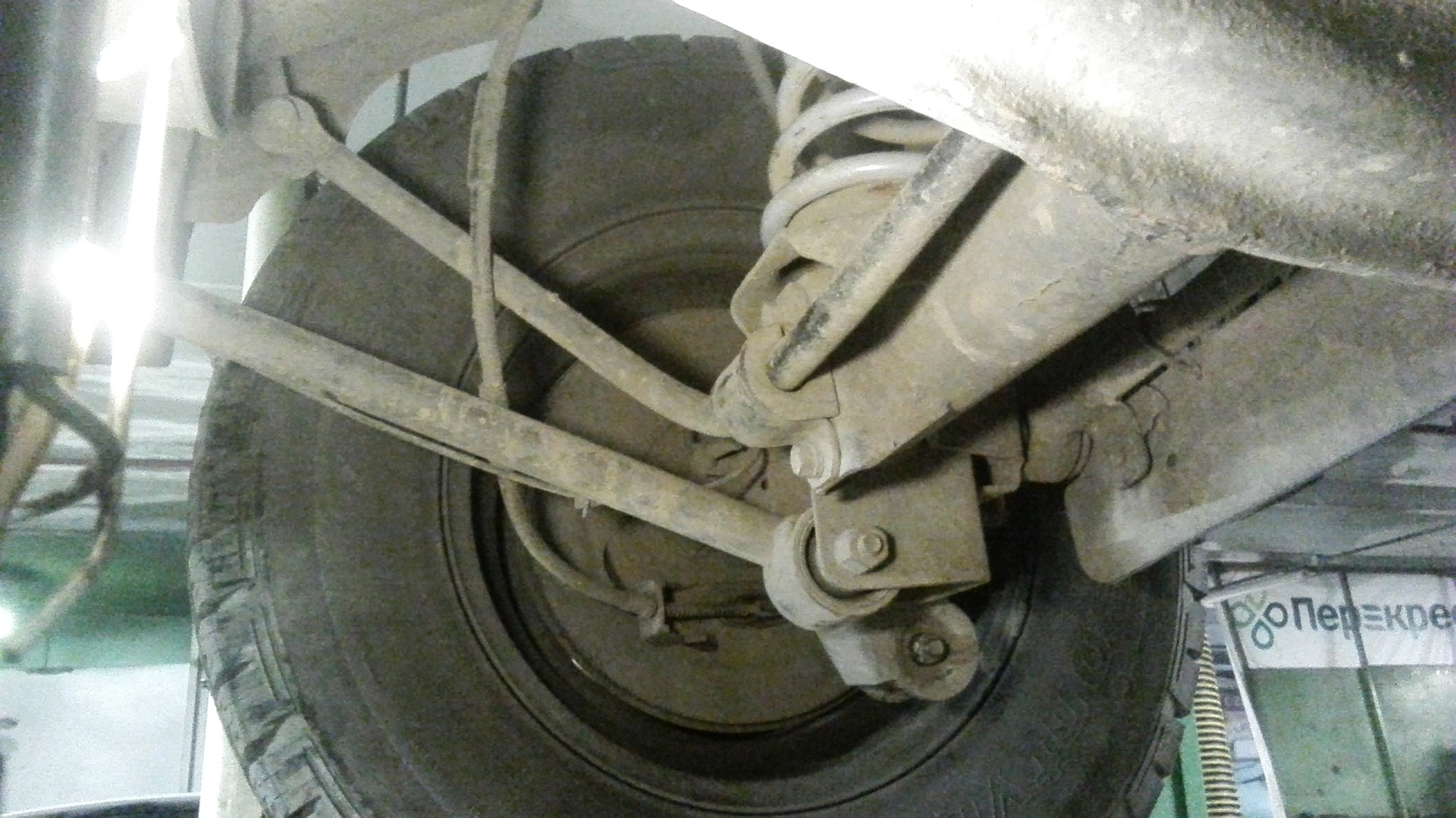

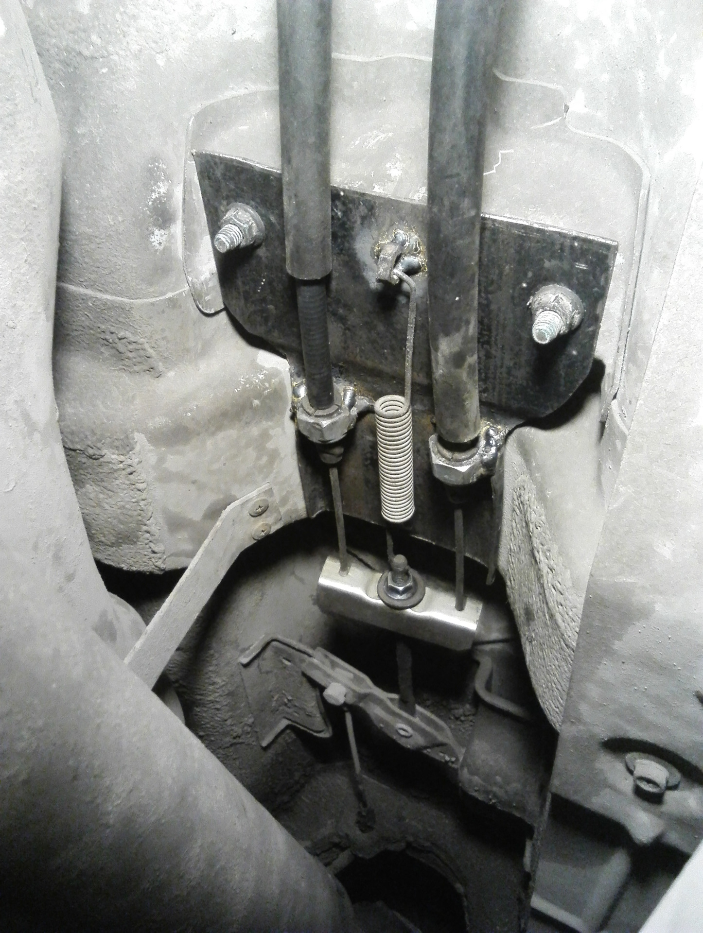

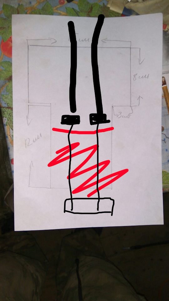

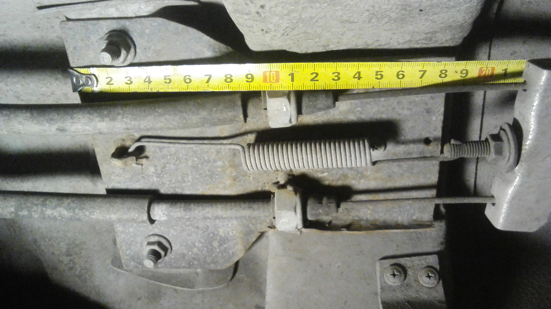

Решил поставить трос ручника от ваз21010, , сложного ничего особо нет, , надо курки обточить чтоб они лезли на ушко троса, , и перекладину сзять от ваза, , сварить плосчадку прикрутить на штатные болты, , и укоротить пружинки
Сделал абсолютно также по примеру твоего поста! Отличный рецепт! Однажды развел колодки при смене колес. и дальше гоняю. Тросы подкисли, но ещё рабочие, смазал и расшевелил. Пыльник-гофра правда за год в хлам разлетелась.
Прикольно красава только малость не понятно площадка от чего? Пружина сверху приварена или там отверстие просверлено и туда же вторая сторона просунута. В третьих не пойму он у Вас бензин или дизель у меня помоему нет вот этих болтов торчащих снизу куда можно было гайками площадку прикрутить и троса от какого автомобиля если не секрет.заранее спасибо.

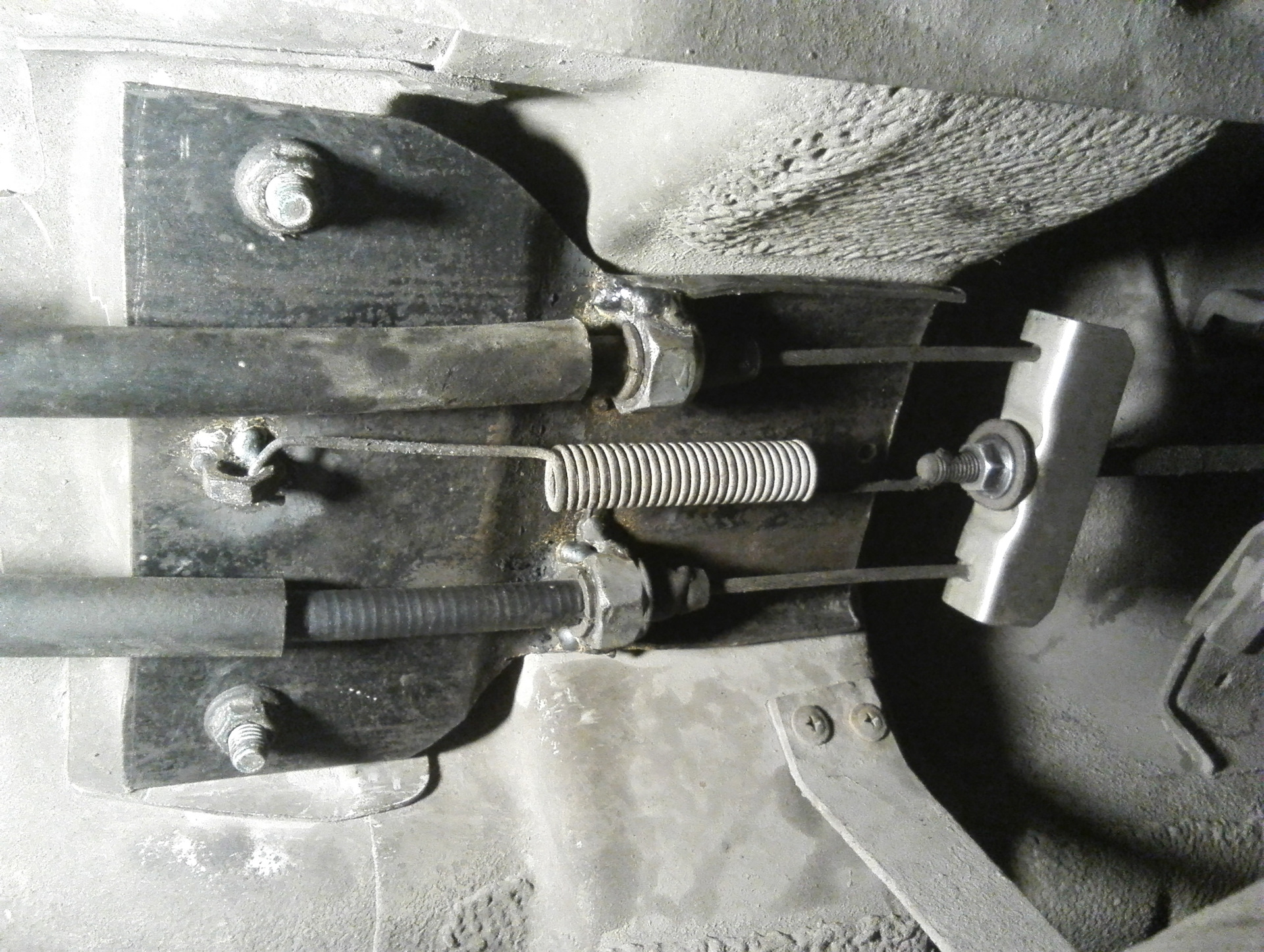

Плосчадка длинная потому что подходит на штатные шпильки кузова, , иначе не к чему крепить, , так проще, , на кузове это единственное место куда площадку крепить, , , если с переди то можно и по короче делать, , , длинная плосщадку можно делать из более тонкого метала не согнет
Пружинки на концах тросов ручника, , отмотать и отрезать чуть меньше половины, , , плосчадку варить по месту, на фото видно ребра жескости ориентируйся, кузов у всех одинаковый, , , возьми картонку скрои
Если не сложно расскажите для бестолковых чуть подробнее. Трос ручника от ваз 21010 — (это понятно), нужно курки обточить чтоб они лезли на ушко троса — (то же понятно) и перекладину взять от ваза — это деталь как в каментах 211035080757146, сварить площадку прикрутить на штатные болты — Есть размеры? или делается на глаз по месту, и укоротить пружинки — (какие пружинки укорачиваем НЕПОНЯТНО)

Троса резать не надо, , только пружинку укоротить

Троса от ВАЗ нужно подрезать с этой площадкой? Или встаю в родном размере?

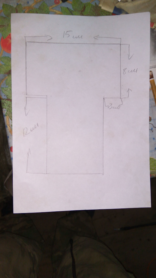

Плосчадка самодельная размеры есть в коментариях, , , болты торчащие из кузова у всех есть туда прикручены родные троса

С вашего позволения, вот мои размеры площадки

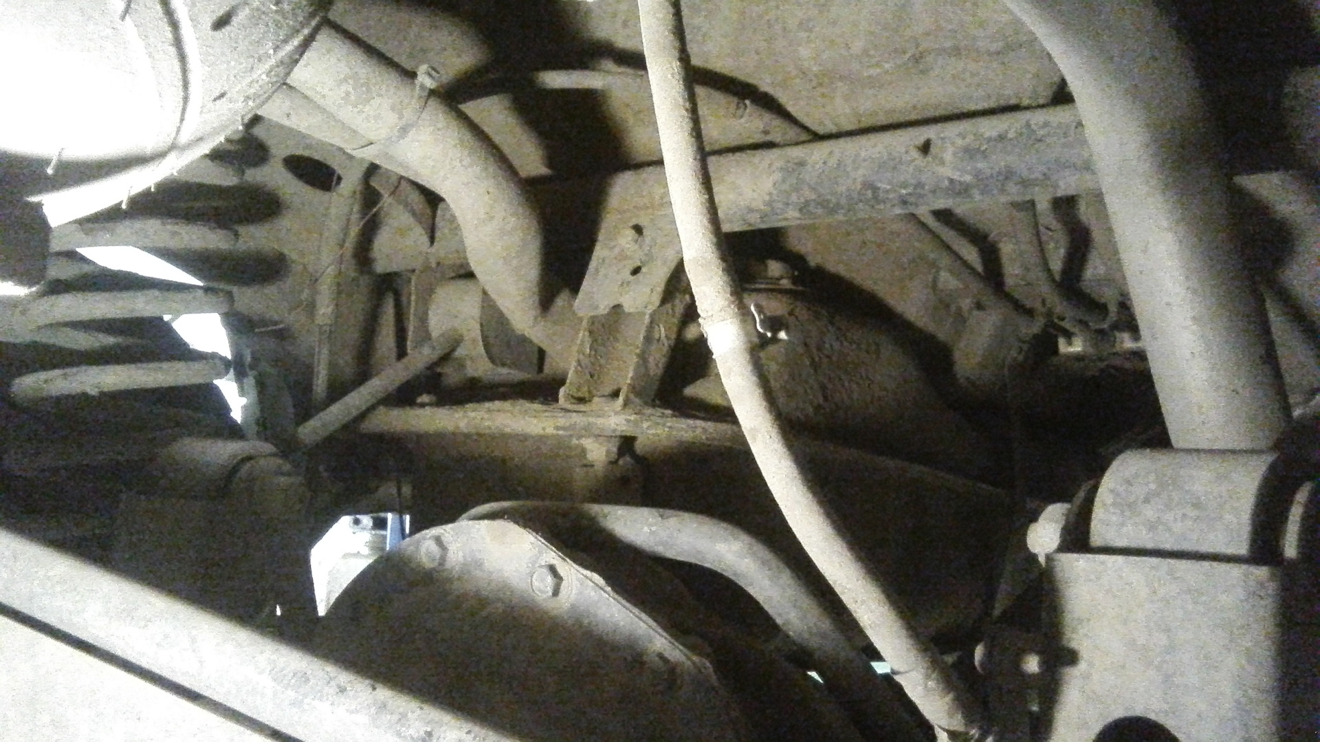

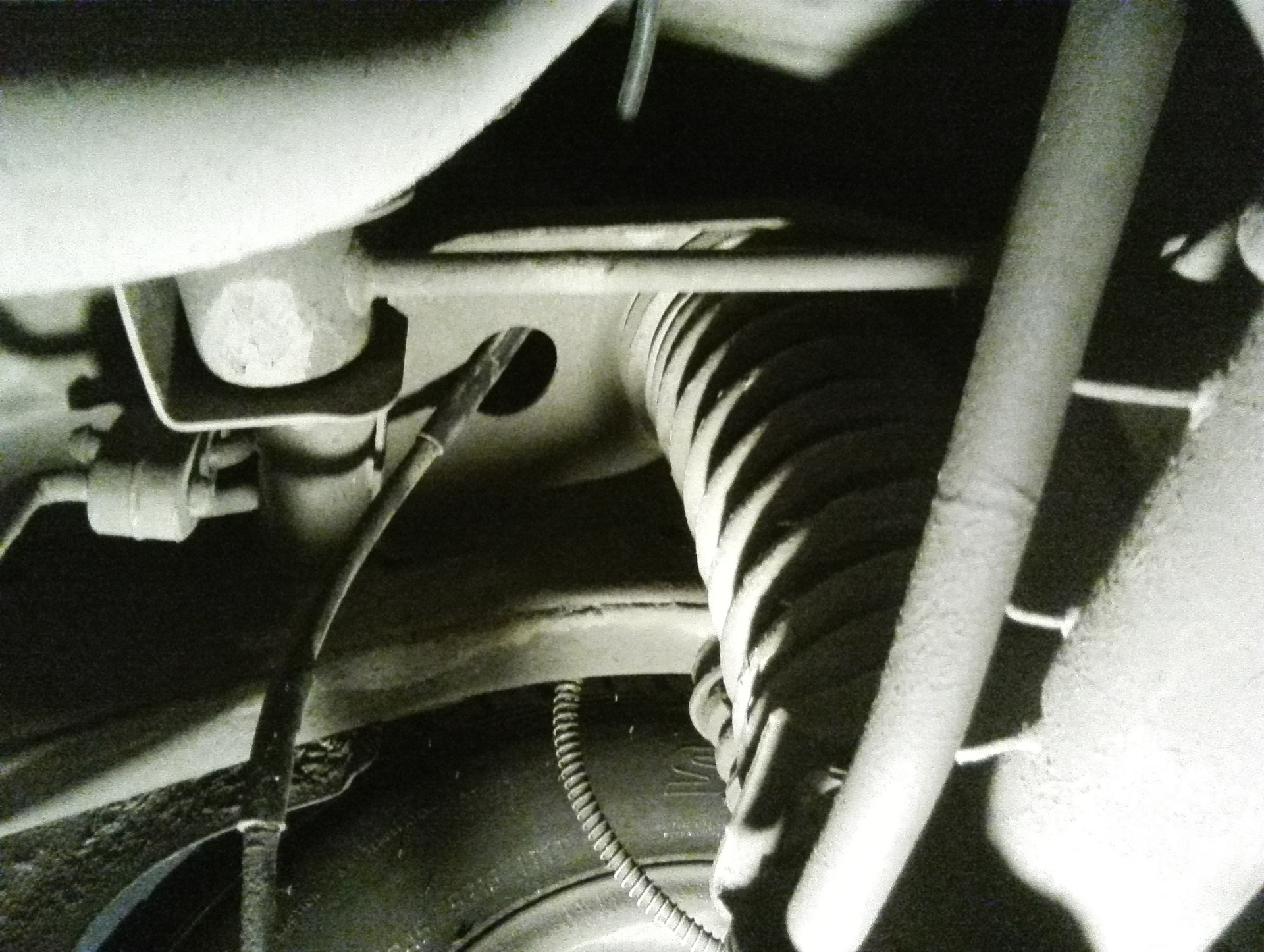

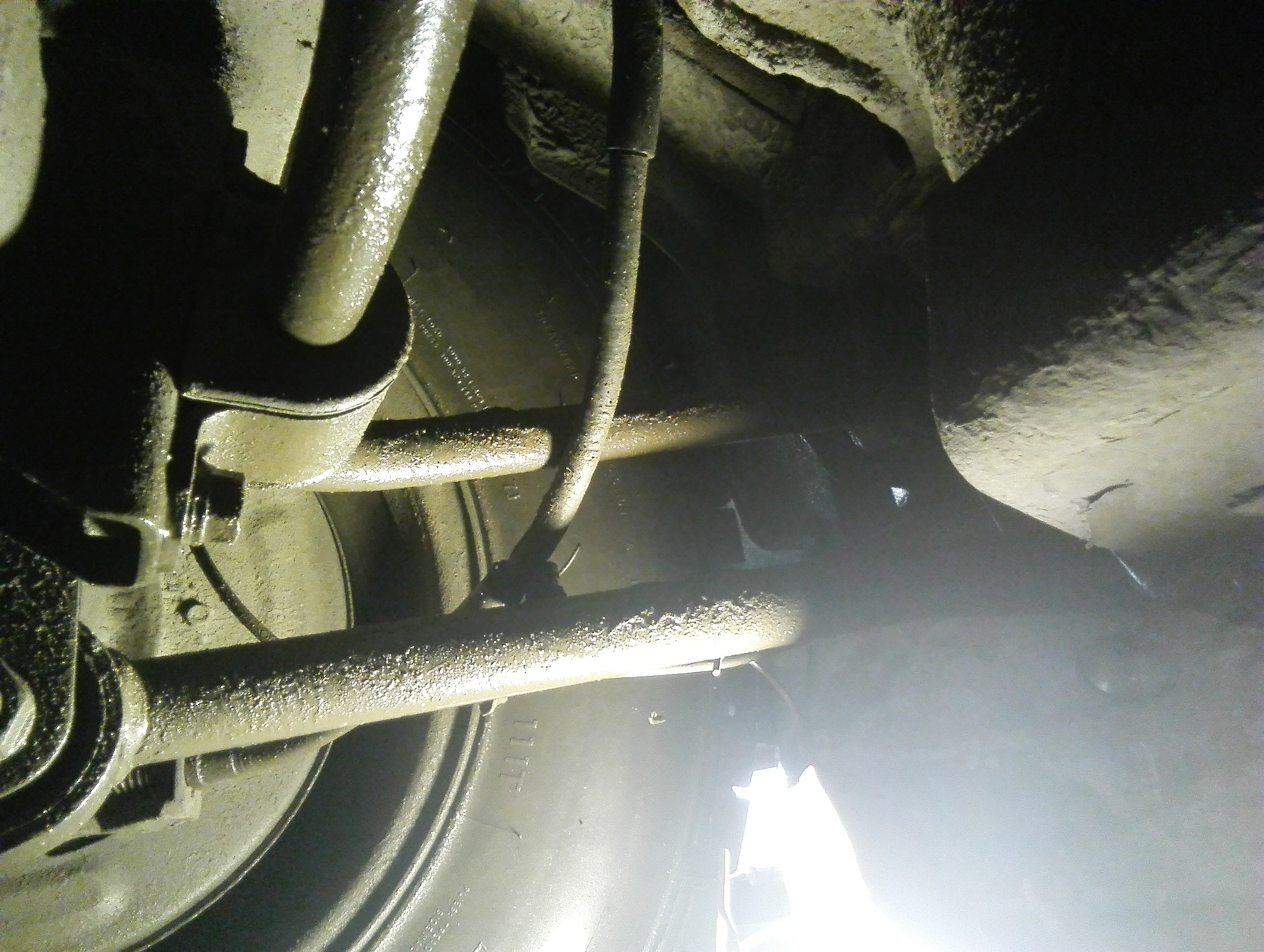

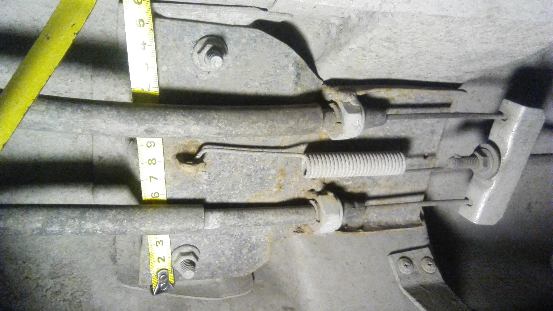

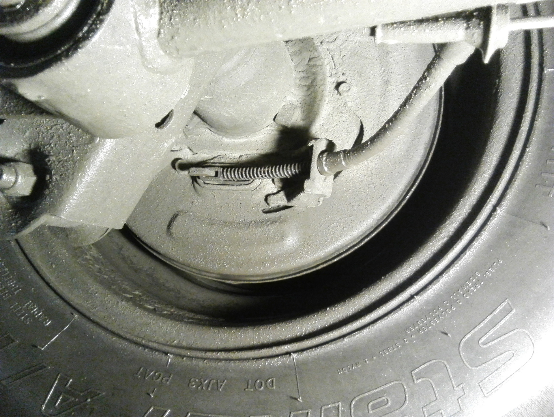

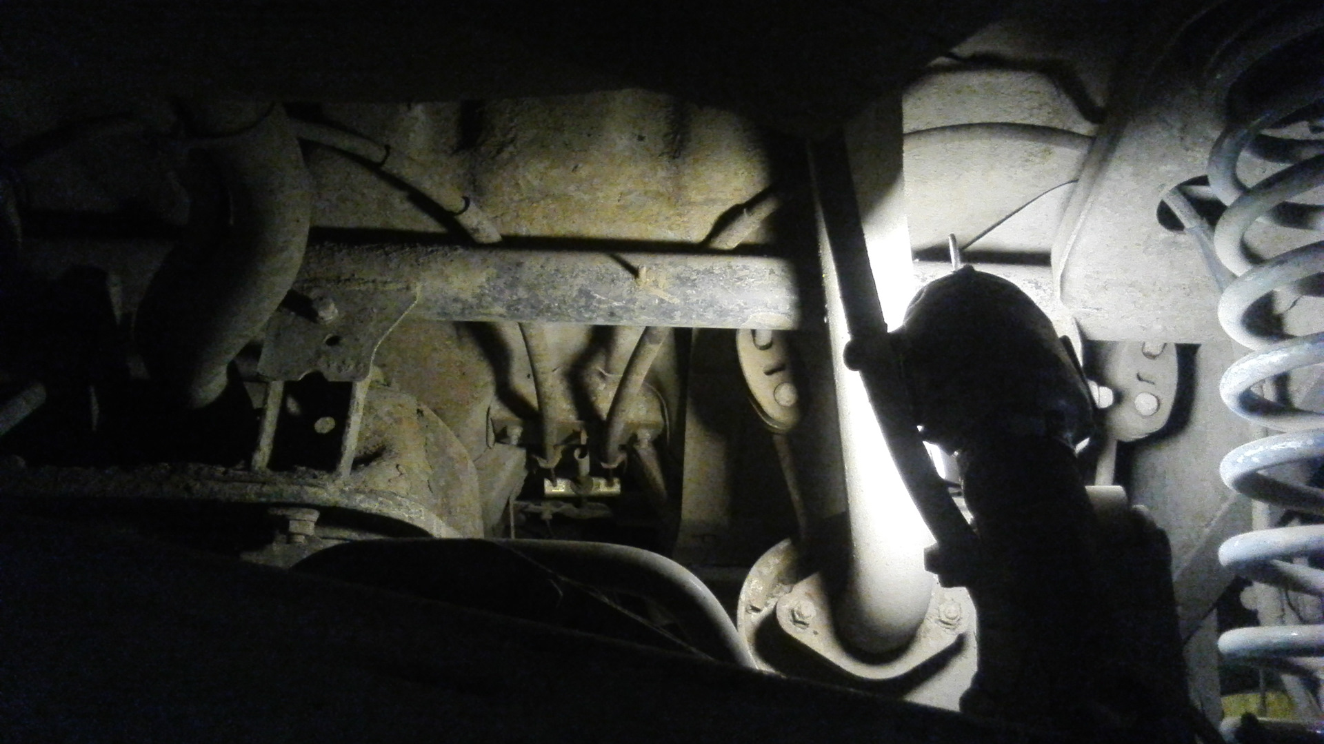

На фото все места как идет трос сфотканы, , как еще конкретней?

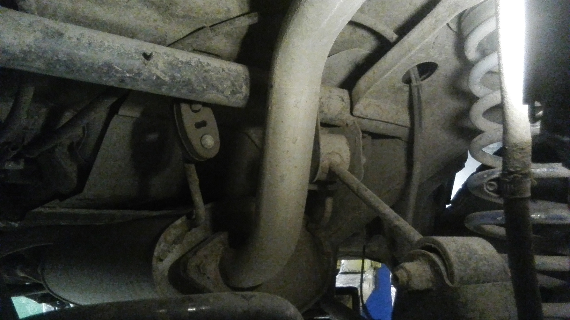

Только я немного по другому сделал, так чтоб не терлась об стабилизатор
Покажи конкретно как проложил троса
И всё таки, какова длинна этои площадки получается?

То что вы называете перекладиной. И еще называется уравниватель. Уже нашел номер 211035080757146
Номер этого распределителя вазовского не подскажете?

В моей конструкции троса ставятся почти без переделки, , только укорачивается пружинка и крепить никуда не надо трос, не задевает и не трется
