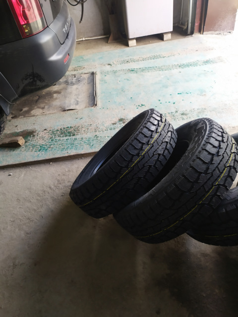

Сезонная запись))
Всем привет! На улице потеплело, очень жалко стало зимнюю резину, тем более, что уже была куплена новая резина на лето Nokian Rotiiva A/T в размере 245/70 16 . Выбирал это размер осознанно, как альте…

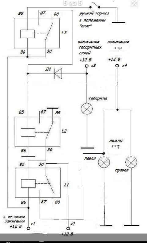

ДХО в американском стиле.
Всем доброго! Давно вынашивал мысль внедрить схему ДХО, т.к. надоело мне менять лампочки в посветке кнопок панели и подогрева сидений ( ведь они работают постоянно), да и в солнечную погоду плохо вид…

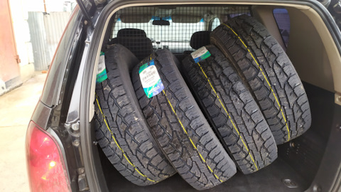

Выбор и покупка летних шин A/T
Долго выбирал шины на лето. Для себя решил, что оставлю размер 245/70 16, т.к. для себя считаю его оптимальным ( конкретно для себя). Так как я не любитель бездорожья, вообще хотел шоссейку покупать…

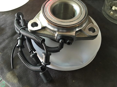

Ступичный подшипник
Всем привет. Недавно менял масло и диагностировал переднюю подвеску. Загудел передний левый ступичный подшипник. И вот, купил я подшипник, так же купил верхний сальник на рулевую рейку, т.к. подтекал…

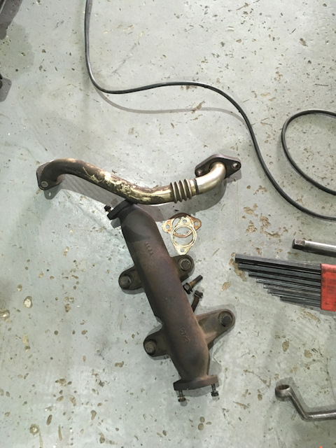

Окончательное удаление ЕГР
Всем привет. Ещё до покупки своего рекса знал, что егр заглушён, но все тонкостей не понимал. Оказалось, что заглушка стояла только у впускного коллектора. Захотел убрать все потроха от ЕГР. Для этог…
