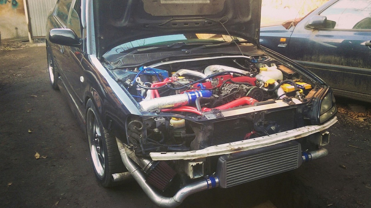

Мотор:
Блок ej207
поршни CP pistons
вкладыши ACL
черное колено с двойным сверлением
ГБЦ Cometic
ремень ГРМ Gates кевлар
маслонасос 11 мм
турбина vf37 twin scroll
трехпортовый соленоид
внешний гейт TIAL оригинал 38 мм (выведен в бампер)
насос Walbro 255 л.ч
Свечи NGK 7 iridium
Даунпайп 76 мм (кастом)
Катбэк HKS
Трасса 76 мм
фронт до 400лс.
нулевик AEM 76 (оригинал, выведен рядом с противотуманкой)
blow-off BLITZ оригинал
равнодлинный коллектор
впуск от STI 207
форсы от ГДБ
комп GDB
Мотор собирал СОКОЛОВ Сергей. Двигатель только прошел обкатку.
Теперь прямая дорога к Turtle-KZ (Нуржан) настраиваться машина будет примерно на 350-380сил.
