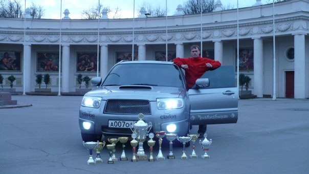

Машина сразу прямиком из салона поехала в студию автозвука. Тогда еще я ездил на лансере 2.0! с ним я стал чемпионом россии по автозвуку EMMA.
поэтому судьба форика была такая же.
В итоге сезон 2007 года я закончил с титулом чемпиона европы по SPL (EMMA) в классе 2 сабвуфера. В качестве звука я пролетел(

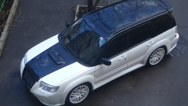

В начале 2008 года машинка быланемного переделана, но в июле немного не доехав до нижнего новгорода в меня въезжает фура… Возвращаюсь в москву и полностью разбираю всю музыку, а машину на ремонт.

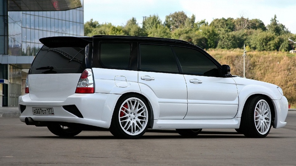

К тому времени как раз был доделан обвес (по индивидуальному заказу). Машинку перекрасил в белый перламутр, верхнюю часть в черный.

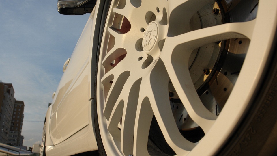

В 2007 году поставил 18ые колеса ковку АВИАТЕХНОЛОГИЯ
в 2008 году уже 20ые того же самого
производителя. зимой езжу на 18ых
Весной 2008 установлена тормозная система JBT. перед — 6 поршней и 355мм, зад — 4 поршня и 330мм. армированые шланги.
Подвеска поменял в июне 2007 на tein superwagon (через 14 месяцев эксплуатации начала стучать и скрипеть).
Так же заменены стабилизаторы поперечной устойчивости на cobb перед и зад
Выпусная система Blitz nur spec
Салон был полностью перетянут алькантарой и кожей. сейчас все буду заново перетягиват

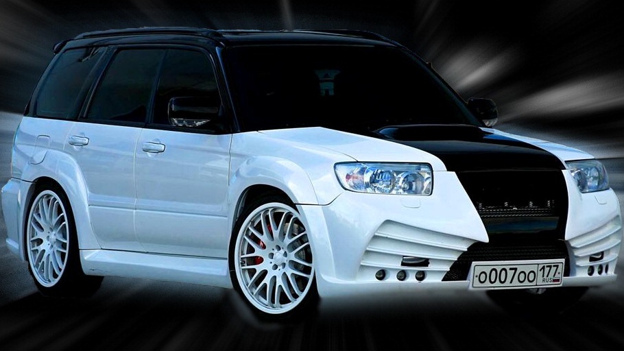

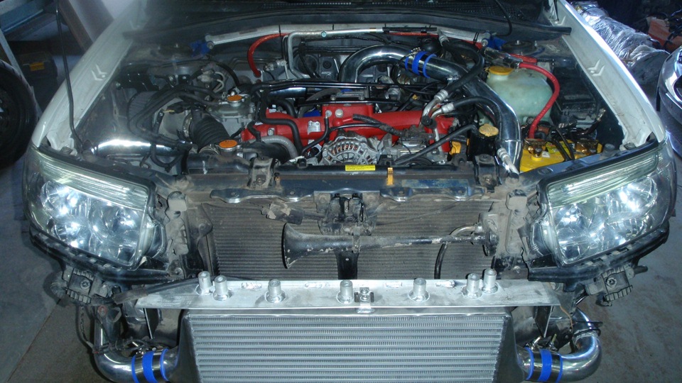

а теперь просто список доработок
ЖЕЛЕЗО
— замена на 2.0 от импрезы СТИ ждм с геморром
— фронт кулер
— фильтр апекси
— выпускная система от турбины Blitz
— блоу-офф Greddy
— замена на 6ступку с DCCD от сти ждм
-кардан, редуктор, привода, ступицы, кулаки
-DCCD pro deluxe controller
— амортизаторы и пружины от ABtechniк
— стабилизаторы поперечной устойчивости COBB
— распорка верхняя передняя cusco
— рулевая рейка от импрзы СТИ
— тормозная система JBT 355мм 6поршней перед и 355мм
4 поршня зад
-армированные тормозные шланги

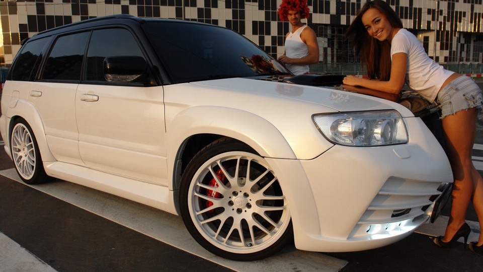

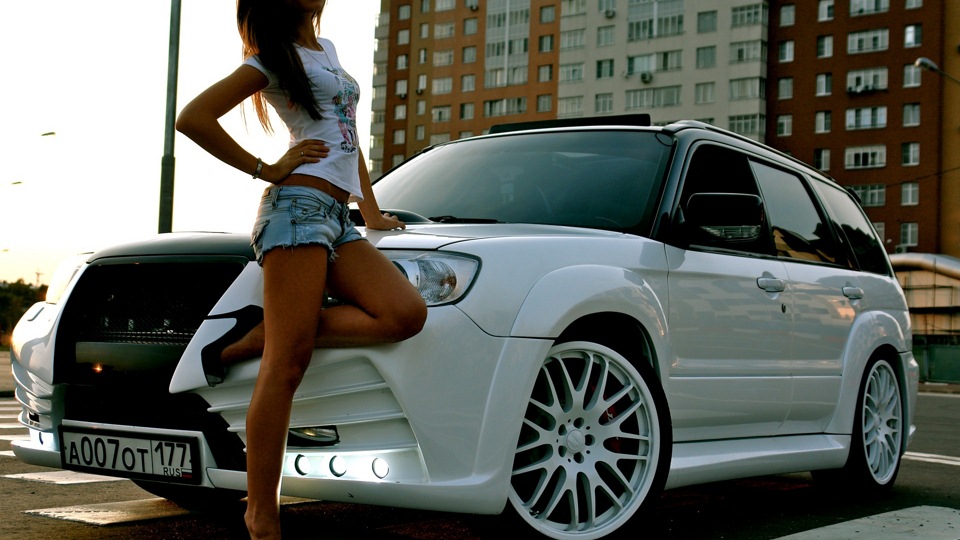

ЭКСТЕРЬЕР
— обвес по индивидуальному заказу
— заварена крышка багажника
— спойлер на крышку багажника
— перекраска кузова в белый перл и черный глянец
ИНТЕРЬЕР
— салон перетянут черной альканторой и белой кожей. вплоть до резинок и ручек
— сидушки от импрезы СТИ. перетянули в альку и кожу
— дополнительные приборы DEFI
— куча музяки))
КОЛЕСА
— лето AG-forged с yoko advan sport 245/35R20
— зима AG-forged с nokian hakka 5 245/45R18
