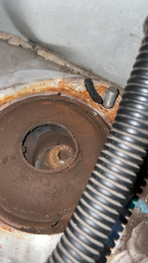

Опора
Вчера наконец то дошли руки до задних стоек. Правая очень сильно пострадала и заказана новая. Машину явно не жалели в эксплуатации стойку провернуло. Спасибо моему близкому хондоводу который оператив…

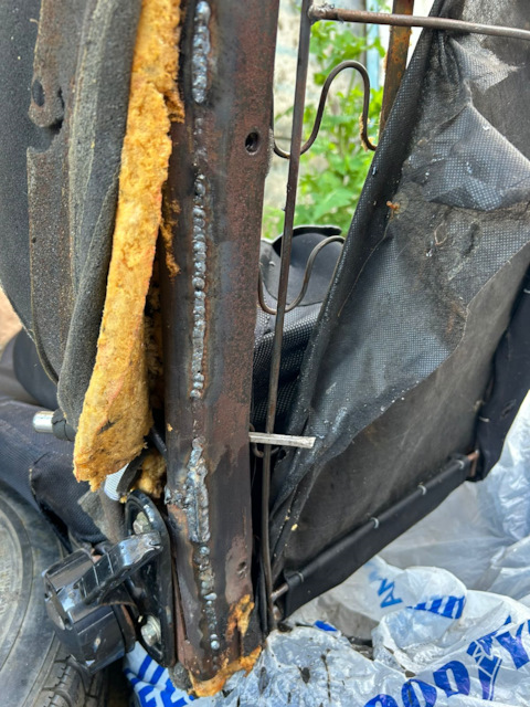

На заварке
Ремонт кресла я долго ездил с колесом под спиной по скольку А никогда не варил Б просто нет сварки. У близкого упала коробка в аварию он отогнал свой оутбек в сервис ну и не долго думая взял у меня м…

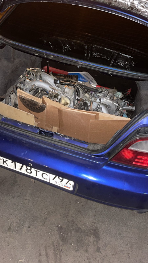

ej202 свап ДВС
Как всегда опередил события… Зачем да сам незнаю как сделать в душе не это самое. Для чего тоже хз просто поехал забрал простукивает на холодную 4 цилиндр снят с форя. Пока кушать не требует читаю те…

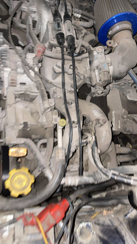

Замена броне провода
Поменял провода размер 420 и 600 производитель Масума 4 цилиндр еле дотянулось все в натяжку. итог 400 правая сторона должна быть а левая 620 что бы было комфортно . В целом доволен результатом перег…
Замена свечей
Махнул свечи во дворе рассыпались броне провода в хлам только 4 цилиндр живой пропуски сначало ушли. Сегодня утром дал в отсечку чек сново пришел. Вопрос может есть у кого контакты сделать броне пров…

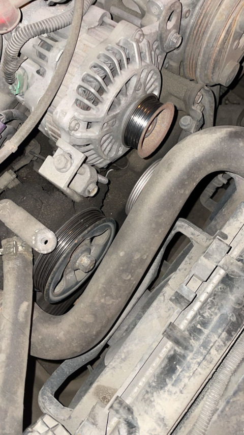

Обрыв приводного ремня
По пути из Троицка в Мск у свистел ремень предположительно ослаб и решил покинуть авто купил новый. А так же братское сердце подогнал мне с гаража человеческий шкив колена а не этот аля спорт из алюм…

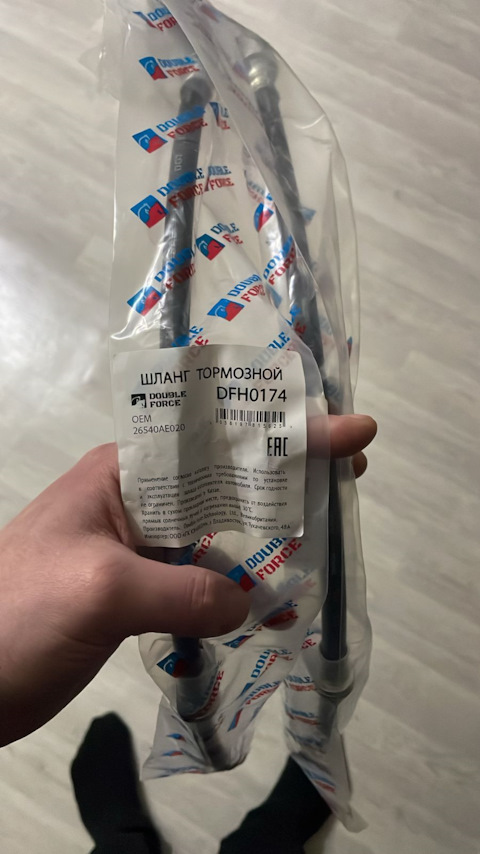

Замена правого тормозного шланга
Вскрытие показало что слева стоит обычный шланг а справа армированный спортивный. Карл разные ты кто чудовище который так делал? Боже как это глупо чуть не убится из-за дураков которые мало того 1 шл…

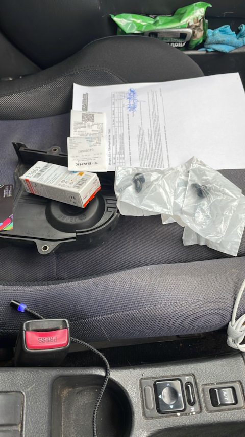

Докупаю чего нет
Докатился наконец купил крышку на грм которой не хватало + лампы в приборку но сделал только частично половина цоколей погорела придется ставить новые. Ну и клипсы взял для подкрылка. Так же перегово…

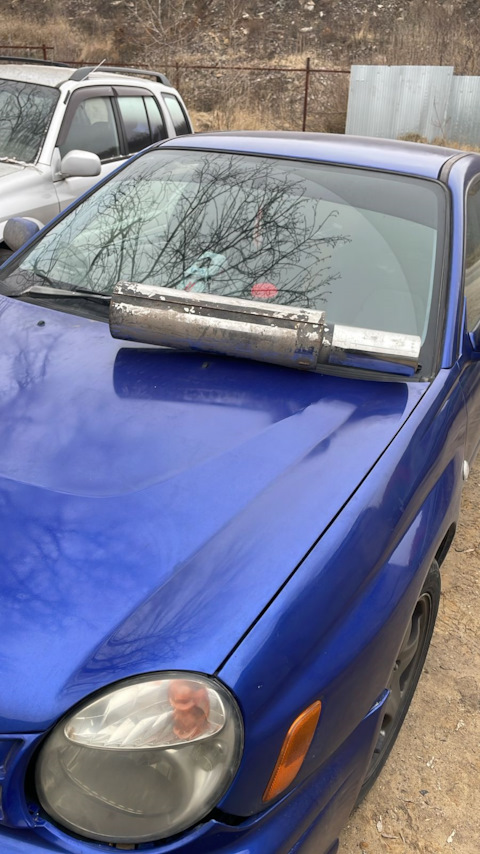

Выхлоп
Новый выхлоп приятный не громкий басс приварили на время будем переделывать трассу после свапа на более большой диаметр.

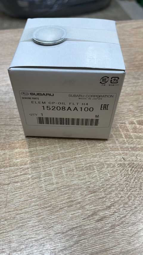

Замена масла и замер давления
Масло Pemco 5w-40 — 4 литра Фильтр маслянный — 15208АА100 Замер масла показал всего полторы атмосферы это крайне низко вердикт что насос умер будем менять пока нет понимания канал какой должен быть…
