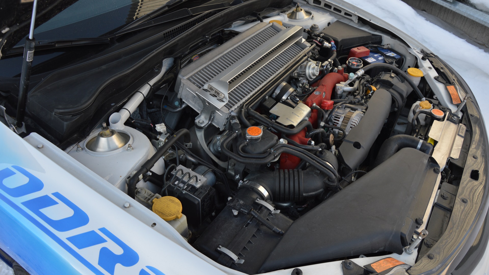

Хоршая машина и заботливый хозяин! На интеркулере стоит что то типо направления потока? Впервые вижу, это что ноу хау?
небольшой прибамбасик… По законам физики в воздухозаборе (при горизонтальном интеркулере) наибольший поток воздуха в задней части и разрежение в передней. Эта штука, как бы направляет часть завихрения в среднюю часть интеркулера, увеличивая равномерность распределения воздушного потока и охлаждения. (сразу внесу поправки чтоб не вступать в споры с любителями поумничать на драйве (не вас имею ввиду.) : Да, фронтальный интеркулер круче. Да, если к нему еще вентилятор принудительный поставить-круто, если два-еще круче…)
А моя штука помогает мне при моем раскладе))
Все понял спасибо учту на будущее!
