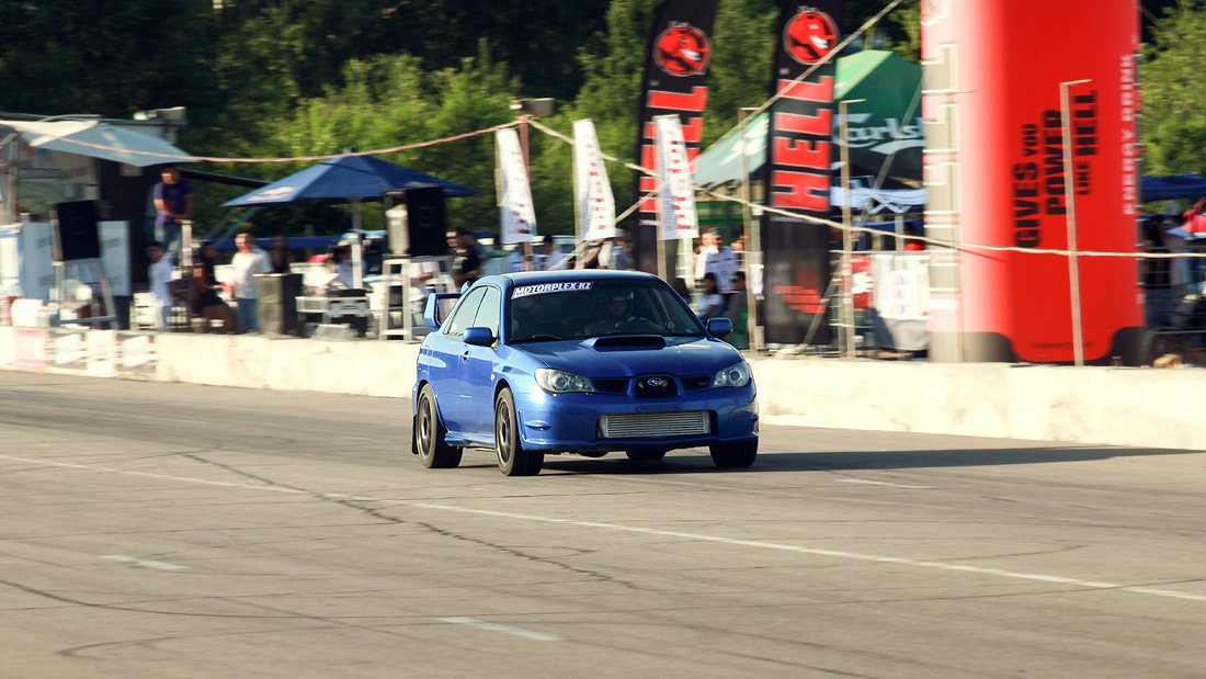

Все истории покупки субару у меня происходили как-то спонтанно и это история покупки, не исключение…
Обычный был вечер… вдруг звонит телефон, Макс Shadow-kz предлагает поеxать посмотреть один экземплярчик, он как раз продал свою машину и искал замену. Цена не высокая, странно… причем знаю эту машину… не еxала никогда. Едем в общем, приезжаем, это не пашет, то не пашет, не заводится, двери помятые местами, в общем Макс в отказе. Не знаю почему, тогда она меня зацепила… и всю ночь обдумав план Барбароса, решил я смогу ее восстановить и дать ей жизнь, причем очень яркую и веселую, ни раз это уже делал…
Договорившись о цене, приеxали, забрали и понеслась)))
В целом все мои проекты не были нацелены на одну задачу, задачи эти меняются, сначала 400сил, потом 500-600, теперь думаю 700)
Само собой в первую очередь для меня автомобиль это опыты, которые как мне кажется никогда не закончатся)))

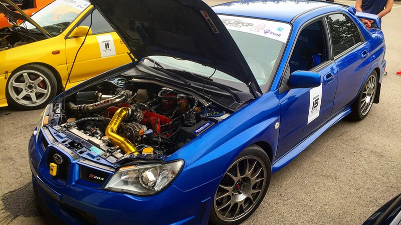

Встречайте! ниже спек лист, много зачеркнутых букв, это куча конфигов, много бабла и море опыта)))

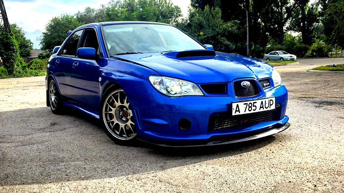

ТурбинаGarrett GTX3076RPrecision CEA6266Borg Warner S300SX 9180Garrett GT4088R 1.06A/RPrecision PT6262 V-band 0.82 A/RPrecision PT6266CEA GEN2 V-band 0.82 A/RBorg Warner EFR7670 1,05ARBorg Warner EFR8374 1,05AR
Borg Warner EFR9174 1.05AR Tial MV-S Внешний гейт 38мм 2 шт
Tial MV-R Внешний гейт 44ммПерепускной клапан Tial sport Q 50мм
Tial sport QR перепускной клапана
ДвигательEJ20GN Блок закрытый
Ej257 Darton Atomicpsortcars
коленвал OEM ej257Carrilo Pistons кованные поршни с напылением 92,5
Carrillo Pistons 1000+НР 99.5ммManley Turbo Tuff I-Beam усиленные шатуны 800+HP
Carrillo Rods 1200Hp
Cosworth RACE усиленные шатунные/коренные вкладыши
Cosworth усиленные прокладки ГБЦ
Cosworth кевларовый ремень ГРМ
Perrin Performance облегченный шкив коленвалаSpec C Головы ej207 (портинг Prostock)EJ205 ГБЦ портинг Просток
ej207 ГБЦ портинг ProstockCosworth распредвалы S2 278/274 10,8/10,0Power Devision распредвалы GSC S3 282/282 11.5/11.5Kelford распредвалы S3 282/278 11.7/11.0
Power Devision S2 272/272 10.8/10.5Supertech клапана
Ferrea competition +1мм клапана
Cosworth двойные пружинки и титановые ретейнеры клапанов Ultra-High RPM Dual Valve Spring / Titanium Retainer set 9500+RPMCusco Oil Catch Tank (маслоулавливатель)
IAG Performance AOS
ARP шпильки ГБЦ L19 11мм 1000+WHP
ОхлаждениеPrecision фронтальный интеркуллер 450WHPPrecision фронтальный интеркуллер 825WHP
Treadstone FMIC 940HpKoyorad радиатор ОЖ 53mm
Koyorad 36mm
Spal cooling fans
Cosworth 1.5 bar cap
Mishimoto патрубки
Впуск
Injen фильтр низкого сопротивления 100мм
Cosworth термо-прокладки
ВыпускTomei twin scroll выпускной коллекторCustom выпускной коллектор ProstockTomei айппайп
Tomei exhaust manifold
Custom Айппайп Prostock
Custom даунпайп 90ммBorla XR-1 76мм Dynomax 76mm Hooker 76mm
HKS Super turbo 75mm exhaust
ТрансмиссияCompetition Clutch Stage 4 Sprung Strip Series 1620 Clutch Kit
Exedy Stage 4 Twin Metallic Disc Clutch Kit Subaru STI 2004-2015
Cobb короткоходная кулиса
Cobb бушингиHard Race усиленные подушки КПП и мотора
Cusco подушки мотора и кпп
ТопливоPerrin Performance топливный кит (рейки, топливопровод)
Aeromotive Fuelr railsFIC 1100 форсунки (1250сс)ID1000cc
Injector Dynamics 1300ccAeromotive топливный насос 340lphWalbro топливный насос 400lph
Walbro 450lphAeromotive регулятор давления топлива
Fuel lab регулятор давления топлива
Aquamist HFS3 впрыск водно-метаноловой смеси
Электроника
ECU — stock — настройка мояApexi AVC-R буст контроллерInnovate LC-1 Лямбда широкополосная
Innovate LC-2
ТurboXS Knocklite Датчик детонации и SHIFT LIGHT
Phormula KS-4 Датчик детонацииDCCD Neetronics Управление электронным дифференциалом
Defi advance температура выхлопа
Defi advance давление масла
Defi advance Температура масла
Defi advance Температура воды
Defi advance Давление топлива
Defi advance Давление турбины до 3бар
КолесаWork CR-Kai R17 +35 / 8
Enkei stock R17 +50 / 8
BBS S204 R18 +53 / 8.5
гайки RAYS
Тормоза и xодовая
колодки HAWK HPS Race
Perrin / Cusco стойки стабов
Защита днища Beatrush
