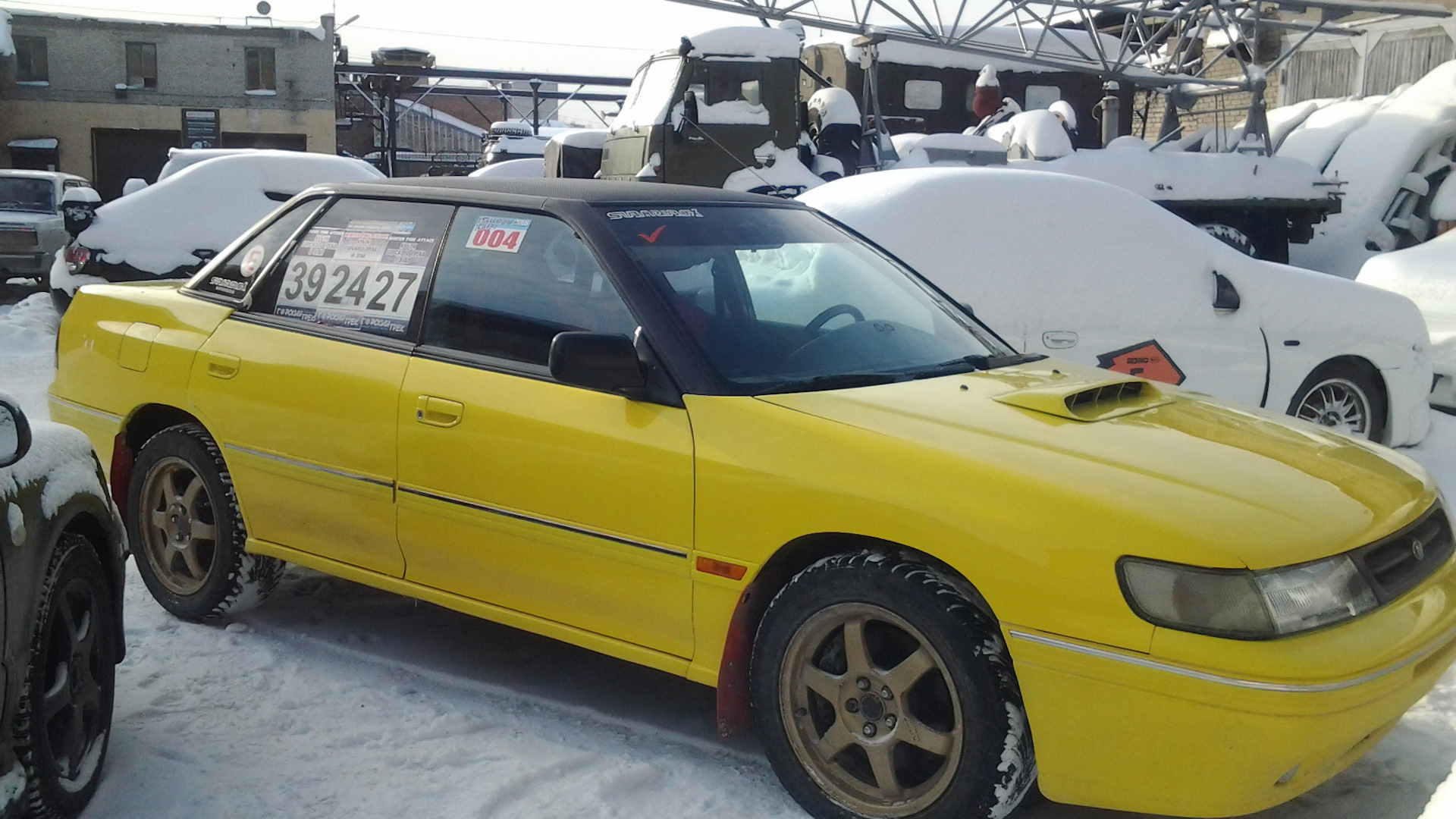

сначала начал разбирать всю машину и готовить к полной переделке. Заодно решили полностью подварить кузов, перекрасить в другой цвет.
В январе 2012 г. теперь уже МОДНАЯ СИНИЧКА в шикарном цвете приехала в SUBARUBOX.

Они за 1 день полностью разобрали всю машину, разобрали половинку кузова отрезанную посредине и все запчасти переставили на кузов к СИНИЧКЕ, в итоге начал получаться СУБАРУ ЛЕГАСИ WRX STI .

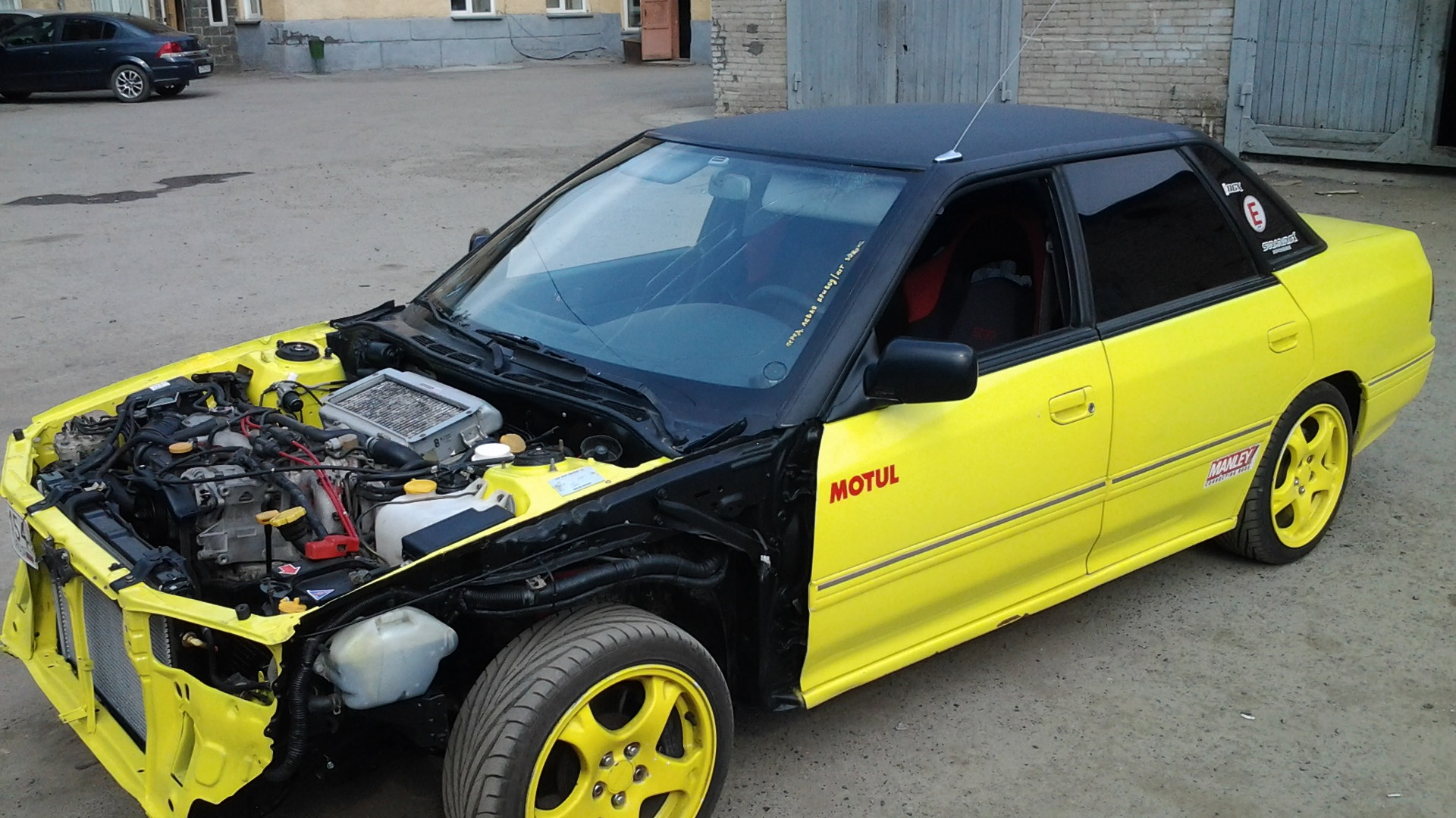

Далее чем больше я и другие ее смотрели приходили к выводу, а может ее лучше разобрать. Поискав запчасти / их почти не оказалось /, я медленно соглашался. Ну в общем без всякой надежды притащил я ее в SUBARUBOX для снятия двигателя и коробки, с надеждой переставить хоть на другое авто. Покупал даже другое Легась вишневого цвета, но выяснилось что проводка у более свежего Легася очень проблематичная для стыковки, да и Колян ушел от ребят из бокса. В общем продал я этого вишневого Легася и уехал он в г. Барнаул / кстати хороший Легась /.
В процессе снятия двигателя и коробки не сразу а позднее выяснилось, что СИНИЧКА ЖИВА ДА ЕЩЕ КАК ЖИВА !
Ничего страшного с ней не произошло, сломались только лонжероны до передней балки. Геометрия никуда не уехала, а морда подходит полностью от импрезы / все импрезы и старые легаси делаются на одной базе и кузов идентичен. Но поняли мы это не сразу.
В общем сейчас закатил я СИНИЧКУ снова в тот же бокс где варили и красили кузов, посмотрели и начали теперь уже делать лицо СИНИЧКЕ, да так чтобы как положено, надежно и красиво было, чтобы была как и раньше до ДТП.

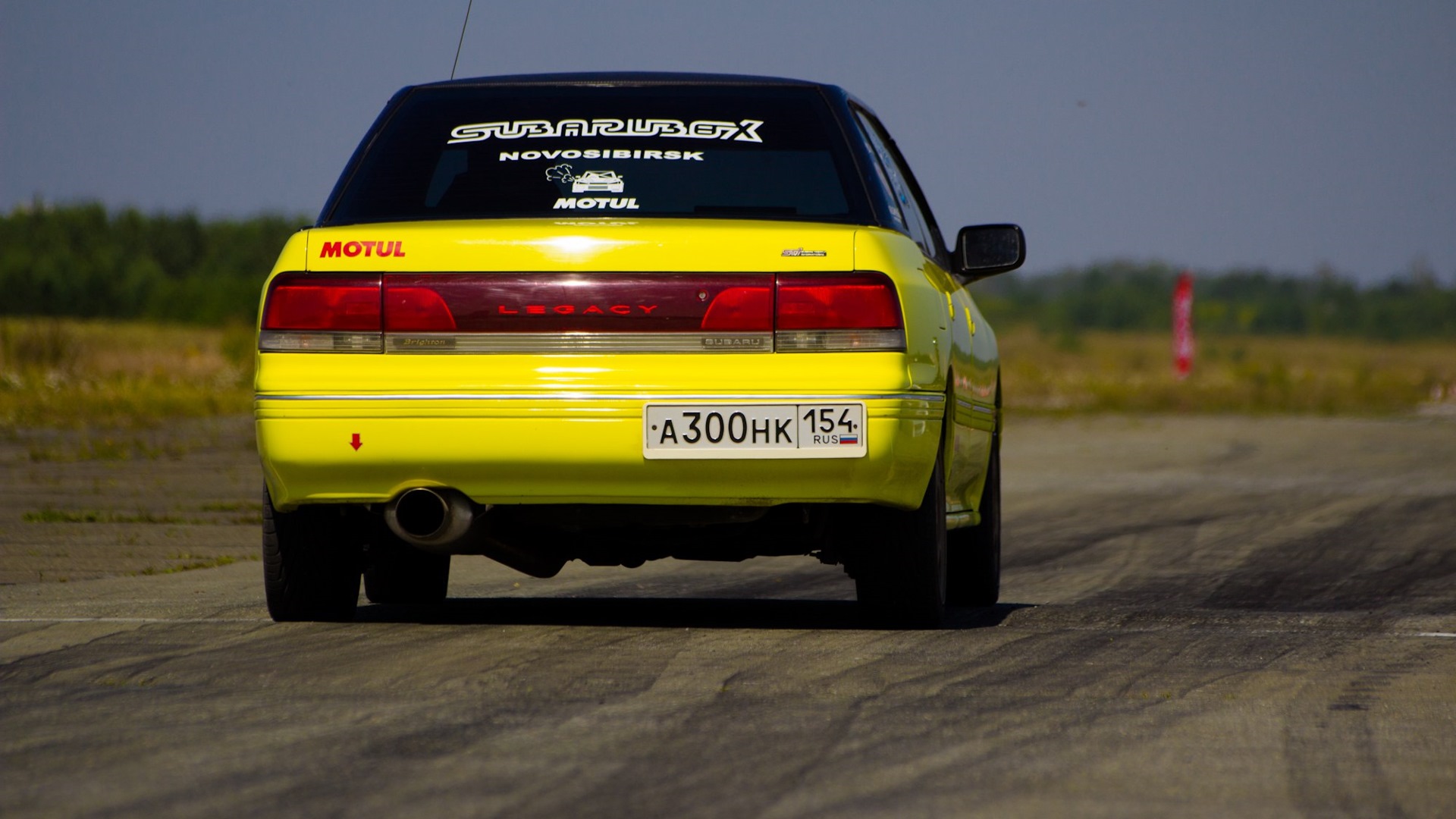

хотел спросить по поводу установки задней панорамы (бленды) она встает вместо черной родной или нужно переделывать что то ?!
Встает элементарно и без всяких переделок. Единственное необходимо соеденить совместно провода из панорамы с проводами штатных стопов чтобы горели все 4 стопа и габариты.
Dr-DRON
Если кузов рестайл как у меня, то задняя панель встает без переделок. Нужно только проводку немного добавить чтобы подключить дополнительные стопы и освещение габаритов

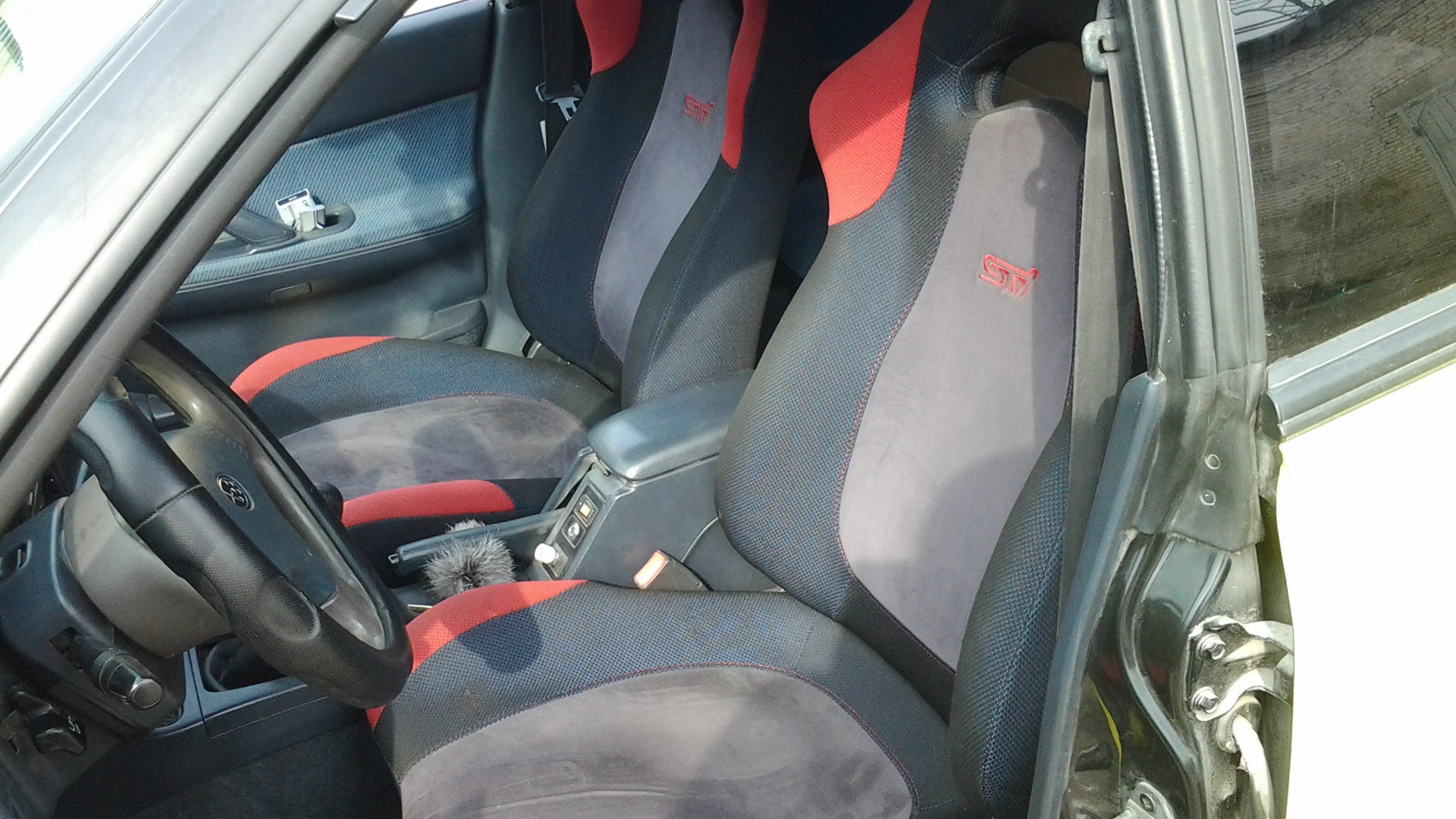

Интересный рассказ у тебя получился! Я прочитал ты сиденья от импрезы ставил, они подошли без переделок?
Сиденья встали полностью без переделок. Но в 4 точке крепления необходимо просверлить насквозь дыру в полу и спокойно прикрутить.
