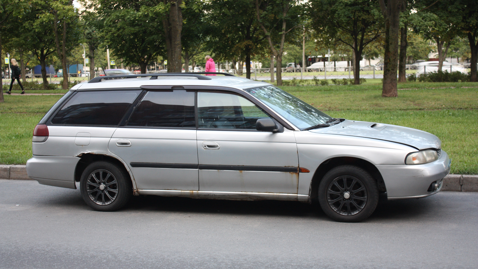

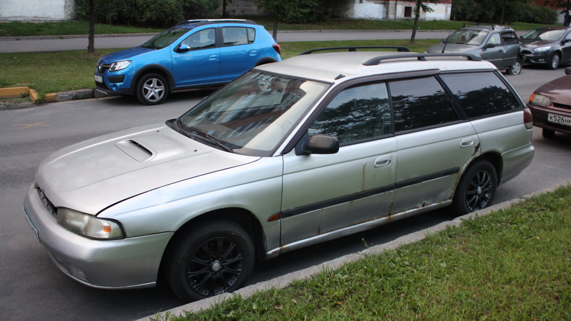

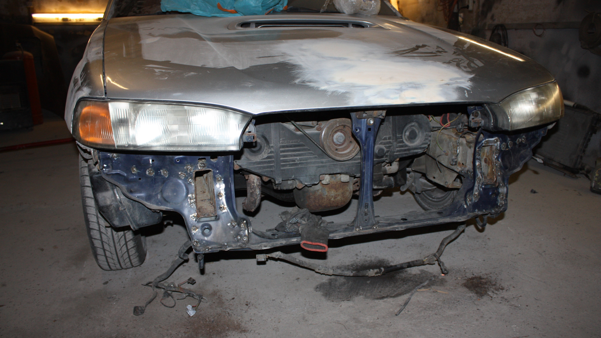

В нашем полку прибыло — полуживой субарик, встречайте :)
В последнюю поездку в Германию мы познакомились с замечательными ребятами, которые держат сервис недалеко от Нюрбургринга. За долгими дождливыми чаепитиями они внушали нам, что пора одуматься и перестать воротить нос от "семейных" машин.
Время шло, взвесив желания, возможности и предложения на рынке в семье появился Legacy.
Плюсов не много…сравнивая с состоянием Прела (в свое время) можно выделить два — полный привод и то, что авто на ходу (хоть и не на полноценном ^_^).
Минусы…это ж мелочи))) Но тем не менее они есть — кузов, слабый движок, салон…не будем продолжать, пожалуй)
Как итог, машиной надо серьезно и много заниматься…А параллельно не затихают работы над Прелом и Клепой. Посмотрим, что из этого получится)
