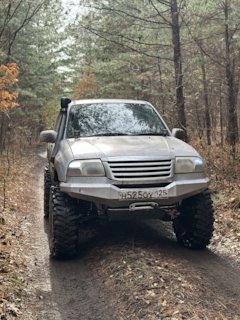

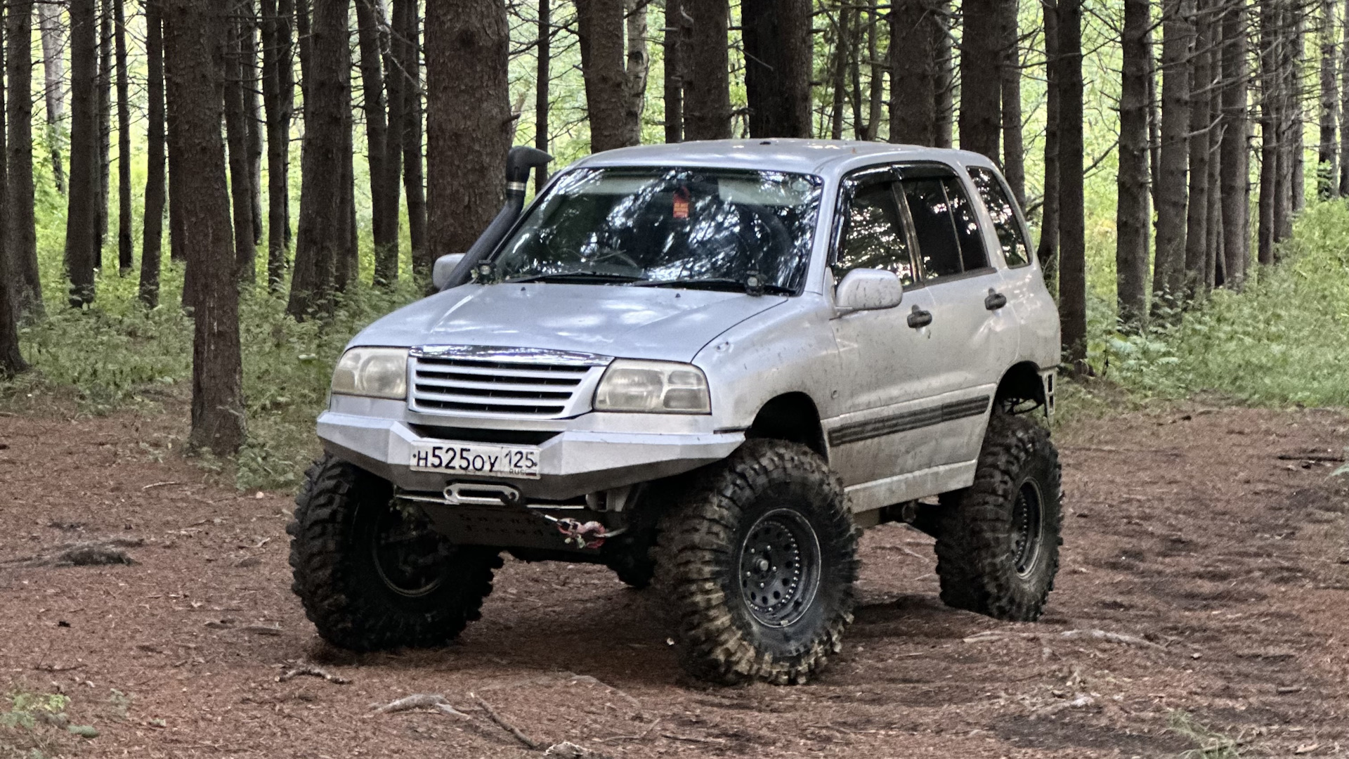

Лифт подвески 4"
1. Прадо пружины перед (1068 H33 8Q)
2. Мерседес пружины зад (CS Germany 14319401) / ford focus (sf-2043) еще не определился какой вариант оставить.
3. Амортизаторы перед (2213-0033-SX картридж ауди100)
4. Амортизаторы зад (D4432) крепления на мосту перенесены на 3см вверх, 1см назад.
Боди лифт 4"
Рычаги в круг tuning4wd.ru
Передний редуктор чугун и опущен на 1"
Электро блокировки HF перед(ЕТ208) и зад(ЕТ209).
Кит в раздатке 4.24
Пары в мостах 5.125
Колеса Badak extreme 35х10.5х15 ET-20 8j
