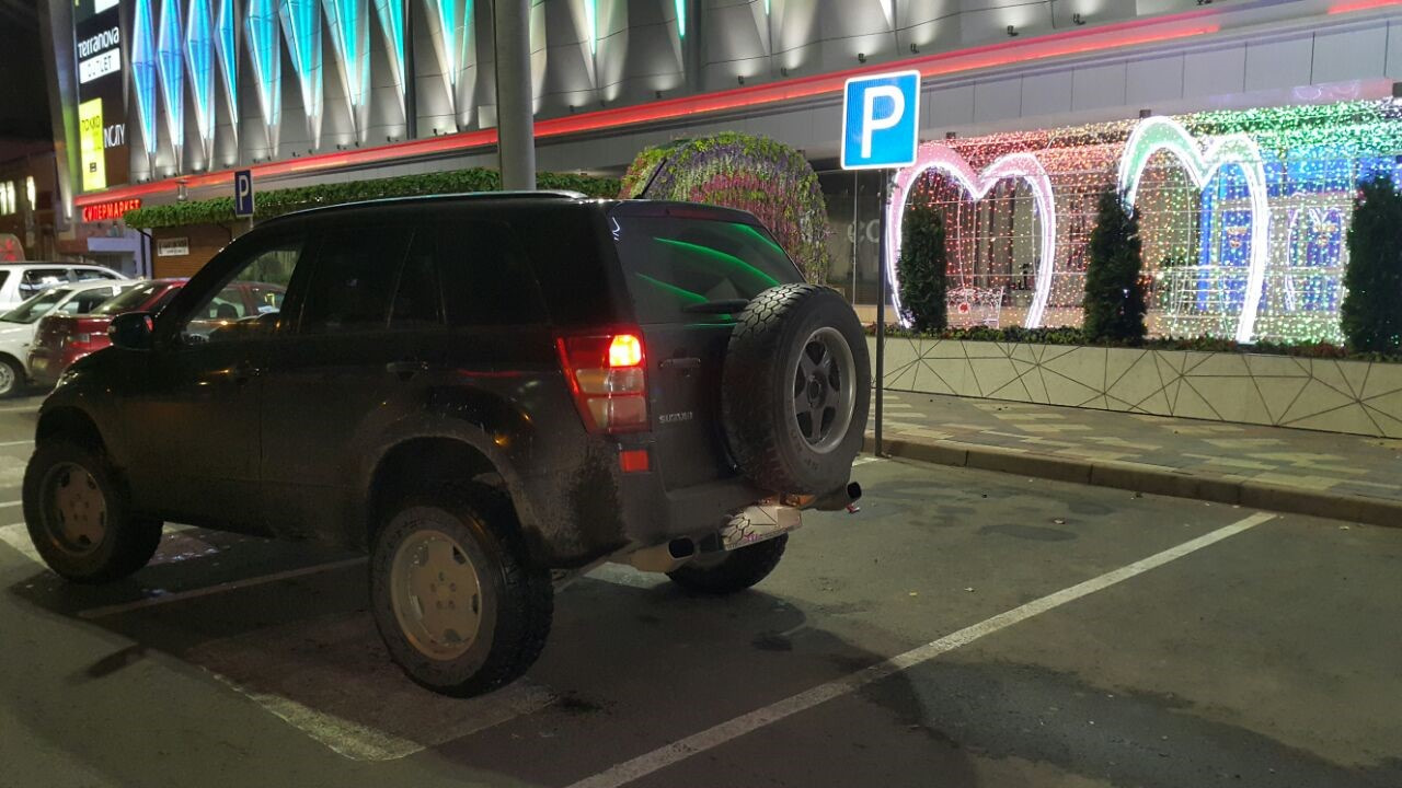

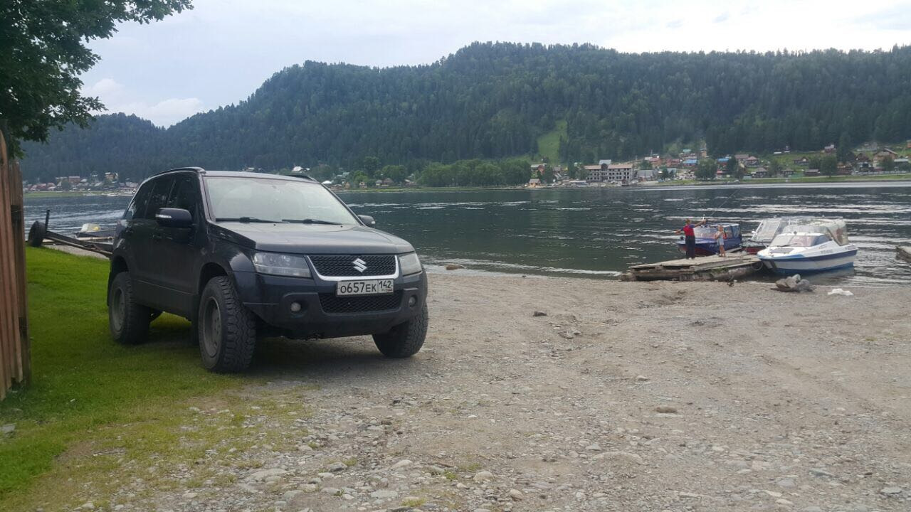

Купил я автомобиль у начальника своего друга в июне 2014 года. Вся постройка автомобиля была законченна в ноябре 2014 г. Все заводские болячки устранены! Лифт подвески 3 дюйма, редуктора с понижением 4.3 в место родных 3.7. Передние нижние и задние верхние рычаги с заменяемыми шаровыми. Завален передний кастор на 6 гр. Металлическая защита из холоднокатаной стали всего… Тюненный трехрядный цельно алюминиевый радиатор двигателя толщиной 50 мм. бачек омывателя перенесен ближе к двигателю. Зимние шины 285х70х17. Диски двух составная японская ковка шириной 8 дюймов и нулевым вылетом.Осенью 2016 года все сайлентблоки заменил на полиуретан. Раскладывающийся спальник в багажнике.Чип тюнинг АДАКТ Евро 2
- Двигатель 2.4 бензиновый, 169 л. с.
- Полный привод
- Машина 2008 года выпуска, была куплена в 2009 году

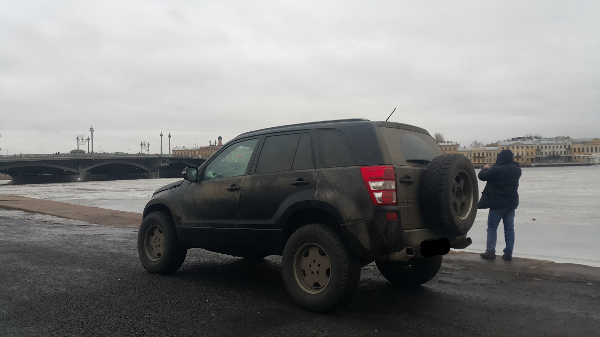

Я увидел, что Санкт Петербург.
Своим ходом ездил? Уважуха…
Да в этот Новый год туда катался
Подпишусь!
Я одну фотку выставил, ты как там местный должен был узнать где это!
