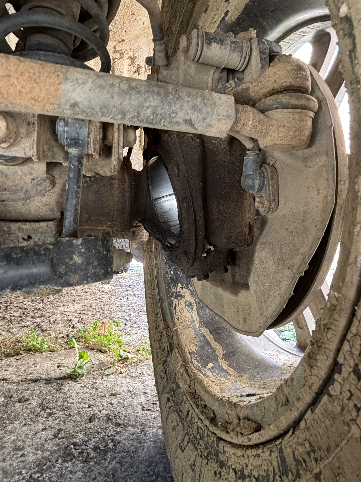

Привет, подскажи, это уже сальнику конец приходит?
Ту всё в купе.
Вначале через сальник просачивается вода, затем ржавеют и люфтят шкворневые подшипники, затем перестаёт держать сальник полуоси. В итоге видим как бежит масло из кулака.
Менять два подшипника, сальник кулака и сальник полуоси. На шкворни регулировочные шайбы, чтоб выставить правильный преднатяг подшипников.
Получается 1.две шайбы
2. Два подшипника шкворневых
3. Сальник полуоси
4. Сальник кулака
