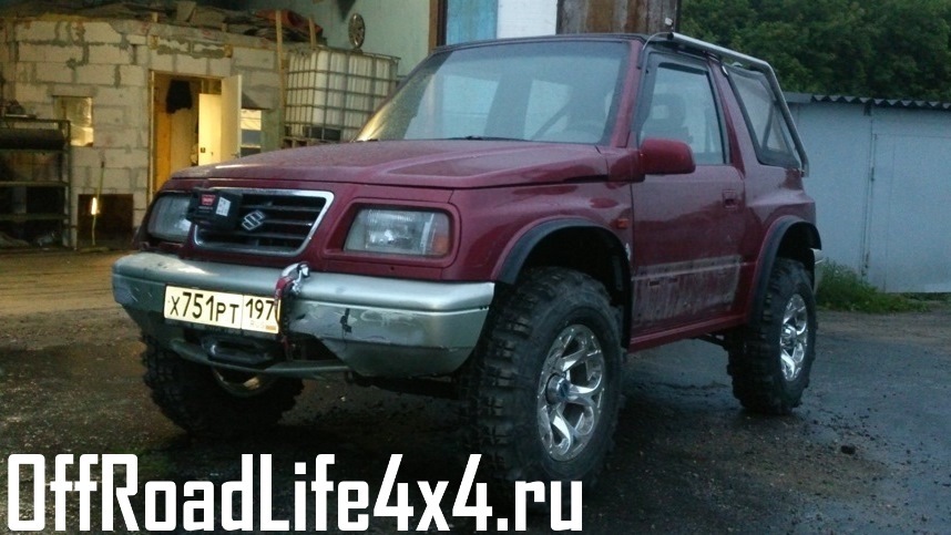

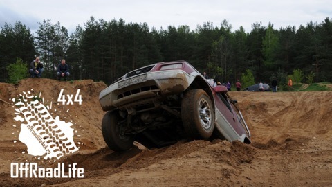

После покупки было сделано большое ТО с заменой всех расходников, сцепления и лифтом подвески на 2 дюйма.
Поскольку на момент покупки это был мой единственный автомобиль, то к внедорожной прокачке решено было подойти аккуратно и взвешенно. Акцент решено было сделать на технологии двойного назначения, т.е. на всё то, что пригодится в любом случае и при этом не будет ухудшать асфальтовых качеств.
Собственно поэтому лифтом подвески первый этап внедорожного тюнинга и ограничился, т.к. машина была уже куплена на 29-х колесах. В довесок купил красивые диски 16*7 с вылетом -10. Хотел ноль, но их не было, кроме китайских штамповок.
Первый выезд в грязь показал, что короткая база, малый вес и мощный мотор даже на бомжовой полустертой АТшке позволяют достойно ехать по грязи. Этот факт безмерно обрадовал, потому что можно было сосредоточить внимание на гражданских тюнячках.
К лету установил рацию, хорошую музыку (кабрик обязывает!), в нишу крыла стационарно Беркут R20 с прицелом под пневмосистему, подогрев зеркал и руля.Всё это на проходимость, понятное дело, не вляило, но делало жизнь проще и радостнее.
И вот весной 2014 года растаял снег, распустились почки и начались перемены.
2. Период "внедорожный"
Период с весны-лета 2014 года.

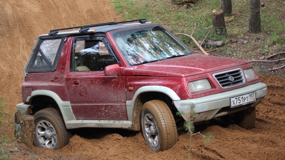

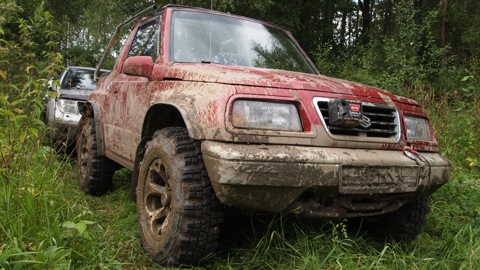

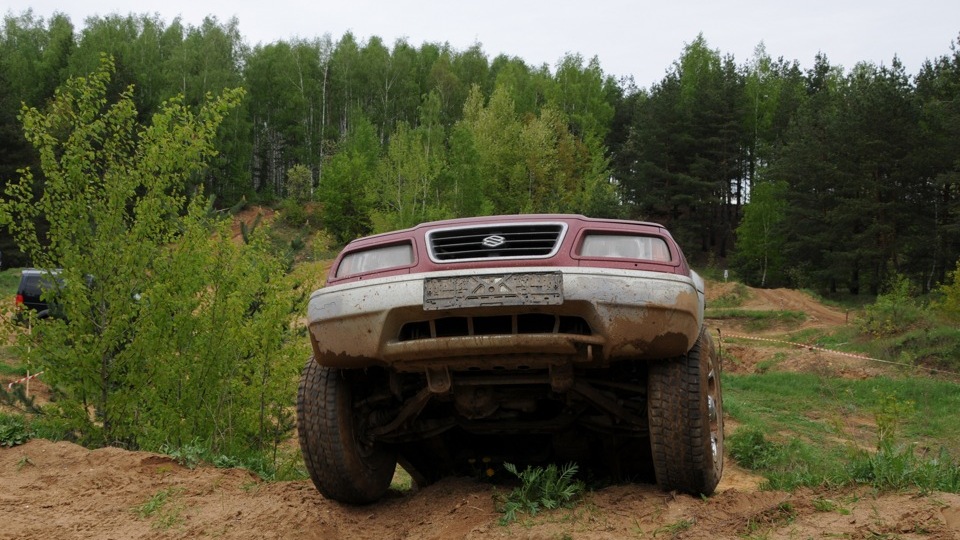

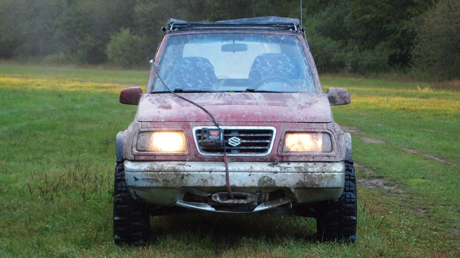

Автомобиль готовится для вылазок на природу, асфальт теперь второстепенен: установлена лебедка Warn M8000-s, мощный генератор на 140А с прицелом на доп.свет, колеса Simex Jungle Trekker 31/9,5-16, механические хабы, порезаны арки, сделаны силовые пороги.
Бампера остаются пока пластиковые: до сих пор нет желания делать из автомобиля тевтонского рыцаря, ну и бюджет пока закончился, чтобы на красивые бамперы можно было замахнуться. Для душевного спокойствия купил хай-джек 120 см и пару пластиковых сэндтраков.
Пока ездил только по асфальту, после 60 км/ч на колесах включается режим "ракета"))
В грязи колеса прут. Теперь стандартное бездорожье, которое на АТ-шке уже доставляло фан от его преодоления, буднично преодолевается на заднем приводе. Самым слабым место теперь стал торчащий ниже уровня рамы круглый универсальный катализатор, который плугом цепляется за колею и якорит машину. Его я когда-то вварил, чтобы выхлопными газами в салоне не воняло (с открытыми окнами газы затягивает в салон через щели сзади в тенте), вот пришло время искать плоский как был в оригинале и переделывать выпускной тракт.
