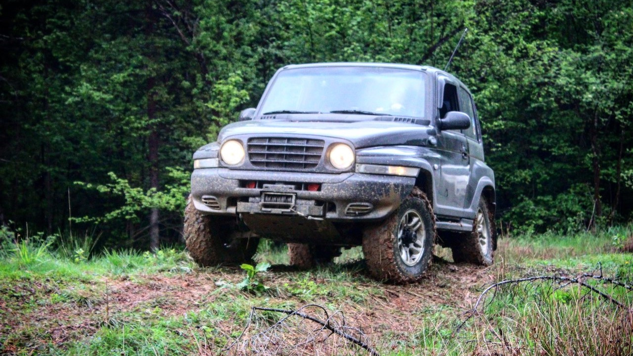

ТагАЗ Tager 3D 2008, двигатель бензиновый 3.2 л, 220 л. с., полный привод, автоматическая коробка передач — отзыв владельца
Жертва моего эгоизма…с которой мы вместе с 2013 года
Практицизма в обладании данной машиной никакого…это хобби/увлечение для себя.
Тагаз тагер 2008 года — корейская безумка родом из Таганрога
Акпп — древняя как мамонт BTRa 74
Двигатель — легендарный М104
Задний мост – ну почти дана 44
Рама, жесткий полный привод
Раздатка с понижением 2,5
Официальный расход по городу 20л/100 км.
в приглядки именно с этим авто играла месяца полтора …чуть ли не первый автомобиль просмотренный на авито…но так далеко — 1000 км …потом пропал (новогодняя суета и все такое) иногда, мониторя рынок, вспоминала ту первую машинку с авито …и вот чудо … он вновь ищет добрые руки…звонок –общение – залог-билеты аэрофлота-и мы мчим на юга сквозь январскую метель :)
машина приобретена в стоковом состояние: «как положено» с трещиной лобового, подлокотника…ну и сломанной коробкой (осознанный факт). С неработающей 3/4 передачей без проблем, но со скорость 80, проехали 1000 км до дома. и еще месяц до прихода новой коробки отгоняли по городу.
Почему Тагер? Ну это просто судьба :)
Когда был составлен список требований к новой машине: полный привод, понижайка, рама, автомат, двигатель не менее 2х литров, не старше 2004г
И все это было поделено на бюджет в 400 тыс
наша встреча стала неизбежна :)
p.s. а когда она (встреча) произошла он покорил меня милыми круглыми глазками и пухлыми щечками :)
с тех пор машинке добавлено ништяков :
ручные хабы AVM
КМ3 MT 255*85 16r на неразбортирующихся дисках с высоким хампом
лебедка 4х4 9500 lb в штатный бампер
самоблок Нирфи в передний мост
усиленные торсионы Tough Dog
выведены сапуны мостов
обновлена защита пузика до траверсы
Yokohama Ice Guard G075 285*75 r16 на неразбортирующихся дисках с высоким хампом
рация СВ MEGAJET MJ-50
радиатор nissens (вынужденная мера)
9ти лопастная крыльчатка вентилятора виски
удалены катализаторы
проставки 3 см под штатные пружины
передние 2х поршневые суппорта Rexton
eaton M-Locker/ он же G80/ он же LD в задний мост
шноркель (китай, LLDPE)
жизненно необходимые и просто приятные тюнячки от neon416 :
эмулятор датчика дождя
настройка ЭБУ под 95 бензин
индикатор перегрева АКПП
блок раздатки (отказоустойчивый/внедорожный)
комфортный блок комфорта
круиз контроль
эмулятор датчиков кислорода
подсветка климата
scan2
