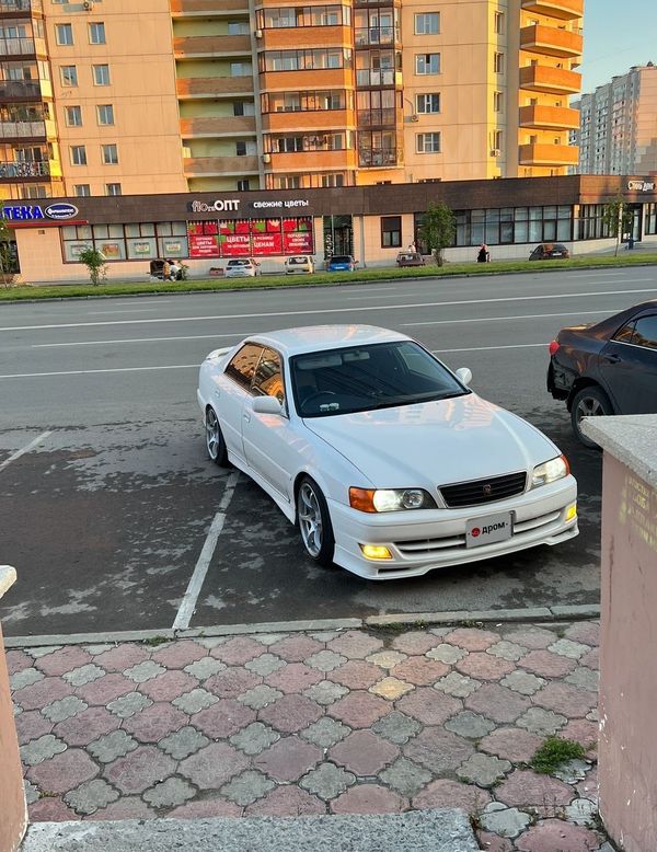

• Свап на 1jz gte vvti AT с пробегом 86,000 в феврале 2018 с распила: полная замена всех кос на tourer v(без сростков), перекрашен целиком, цвет переоформлен, обвес vertex, спойлер TRD, пороги, задняя накладка.
• Оптика кастом: линзы, глазки, биксенон, ставилось в ателье(не китай);
• Диски оригинал Work xt7 хром 8,5 — 9,5. (перекрашены 2021), Зимние Shogun a1 r18 8,5 — 9,5;
• Салон: от Avante G, перешитый перфорированной кожей, приклеен шумоизоляцией, руль редкий от Verossa. Мультимедия: 2din, tv tuner, камера заднего вида, камера обгона.
• Подвеска: в идеальном состоянии полностью от tourer V, тормоза tourer V, ABS, TRC (все работает), свечи иридиум 7- ки, новый Аккум от 01.02.2021г.
Дополнительно:
• Фултапы tein Comfort Sport перед и flex control master сзади, вся подвеска c подогревом (возможна эксплуатация зимой);
• Трасса полностью 76мм kakimoto(не громкий) Выход 110, даунпайп HKS;
• Распорки: передних стоек cusco, нижняя TRD, задних стоек cusco;
• Гражданские сошки для выворота, косые от 110ка;
• Торсен 8рка (Пара 4,1 — самый быстрый разгон) установлен на два крепления на жирных приводах;
• Кулек Blitz, пайпы Greddy;
• Маслокуллер на акпп autobahn88;
• Радиатор медный Flex с электровинтами;
• Фан контроллер depo;
• Оригинальный секвентальный блоу-офф HKS SSQV 4 (made in japan);
• Бустконтроллер Apexi AVC-R;
• Мозги(комп) на Apexi POWER FC АТ;
• Датчики Defi(оригинал) с будильниками (oil press, oil temp, water temp)+unit, охлаждение 6го цилиндра;
• Новая магнитола с камерами;
• Форсунки Denso 540cc;
• Бензонасос от Супры USA;
• Антикор днища, арок, подкрылок с защитой от соли в Антикор РФ.
• Антикор пола с полным разбором салона, усилены сваркой ребра жесткости — Toysport;
• Готова новая турбина, собрана на авиационном заводе под руководством Романа Toysport, потенциал до 500л.с., осталось установить.
