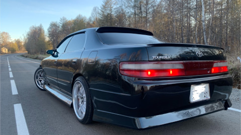

1jzgte non vvt-i на G25-660 Pulsar 1,5bar
Настройка Олег Сахалин(тех поддежка стелс)
Свечи ngk 7
R-154 рест
PCM Stealth +дад bosch 3Bar
Walbro 450 usa
Форсунки sssPerfomance 800cc
Регулятор топлива Sard ориг
Вестгейт Pulsar gen2
Блуоф Tial usa
Выхлоп Apexi 76mm
Куллер Blitz SE
Маслокуллер Trust с вентилятором
Редуктор Torsen T1 гп4.1
Распорки перед/зад Blitz
Низ перед Kazama
Ланжы перед AtP
Под перед крыльями custom
В багажнике за стенкой бака Tom’s
Распорка зад подрамника Tom’s
Тормоза перед lexus gs350
Зад celsior ufs30
Армированные тормозные шланги
GB perfomance
Колы Full tap Insurance
Стабилизаторы TRD перед/зад
Все рычаги регулируемые за исключением всех верхних, и перед низ поперечный
Спидометр TRD 320km/h
Ручка МКПП TRD ориг
Грядка датчиков Greedy(темпер ож/масла/давление масла/EGT 52mm
Буст контроллер Blitz DC
ШЛЗ AEM 30-4100
Руль Nardi personal blitz ориг
Обвес и бампера аля BN sport
Капот аля BN sport
Уши аля Ganador от ABS box
Решетка радиатора hippo sleek(пластиковая)
На фото решетка Devil
Lip спойлеры багажник/стекло, пришли на распиле для меня noname
Диски Vertex VR5 Manaray Sport 8,5/9,5 R18
Люк завод
Голова Keenwood
Динамики все AMP Pro
Усилители AMP Pro
Сааб в полке BLAM RS10
Разумеется шумка везде
Машина по сезону, за 14 лет много что делалась, дорабатывалось, менялось в корень, и думаю это еще не конец
Почти все работы проводил лично, за исключение покрасов и музыки, сварочных работ по синглу
В общем знаю каждый болтик в нем
