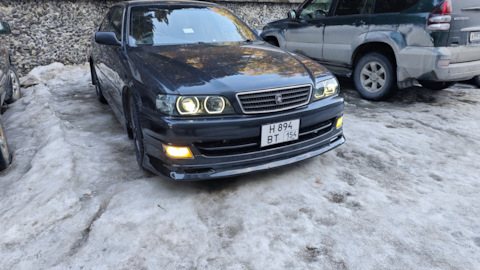

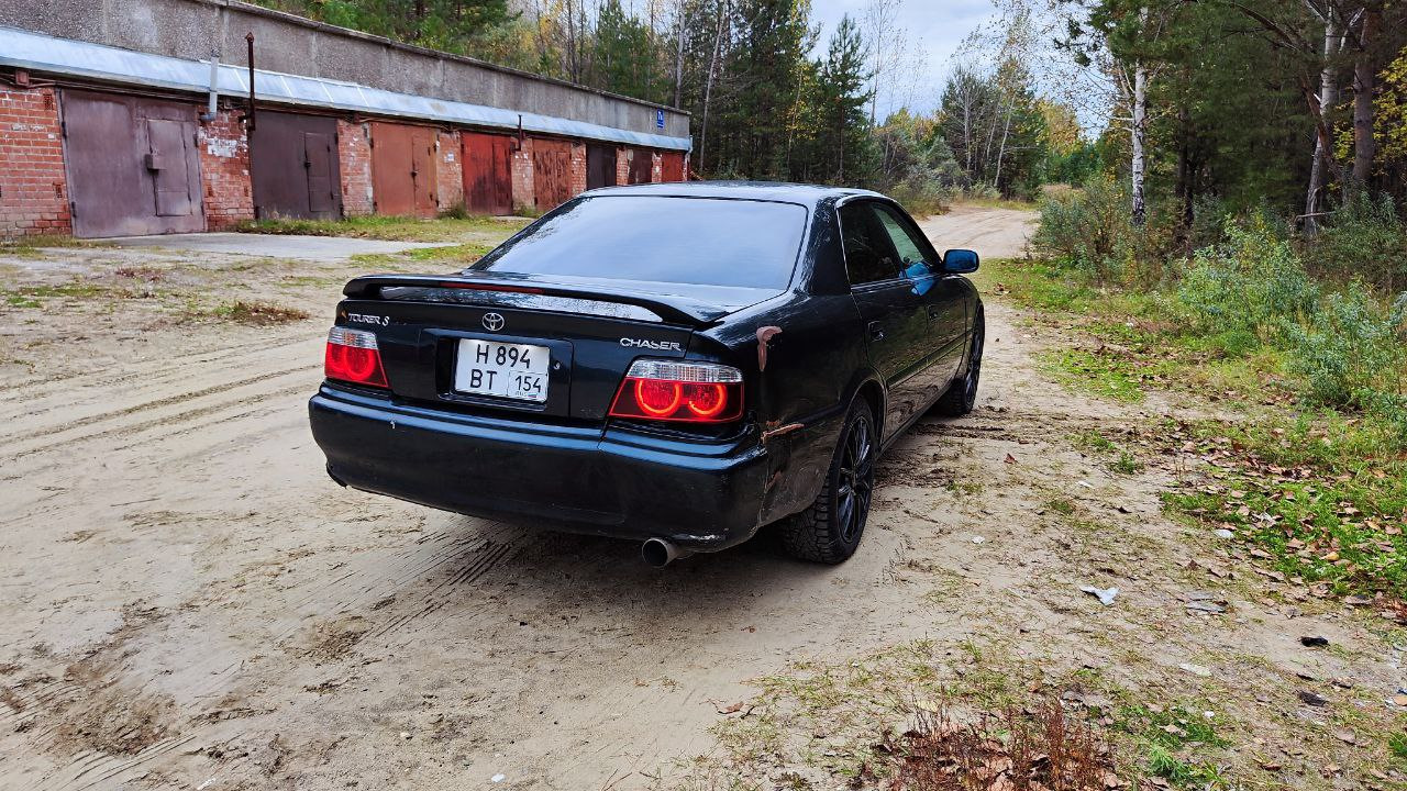

Техничка. Самая надежная и безотказная.
На сегодня имеет пробег примерно 600к+, моих где 100, за 5 лет.
Как на этих машинах такой пробег? Да легко. За выходные пришлось несколько раз по трассе проехать итого +1000 не напрягаясь. С расходов в 8-9 литров по трассе, никакая другая машина и не нужна.
Т.к. машина в моих руках давно, за это время было сделано очень много:
— Дважды замена ГРМ(Один разв сервисе, один раз самостоятельно)
— Полностью перебранная подвеска, заменено если не все, то почти все
— Заменены амортизаторы и пружины(KybNewSR и синие ОБК)
— Перебранные тормоза
— Восстановлен кондиционер(Вообще отсутствовало все, кроме электрики)(Пока снова не работает, пустая система)
— заменен радиатор отопителя салона(минус фреон из кондера из-за снятия) и восстановлена печка(все махрушки и т.д.)
— Восстановлен корректор фар(Не было проводки, но надо переделать, т.к. не придумал ничего лучше, чем пустить через крыло)
— Заменено много мелочевки под капотом(Патрубки, резиночки, болтики т.д. Даже крышки распредвалов)
— Промыта вся топливная система с заменой фильтров( расход меньше чем на импреза полторашке, какие 20 литров… Едва 12-13 по городу)
— Много мелочи по салону(одни только кнопки стеклоподъемников два раза менял, карты дверные, приборка меняная и т.д.)
— На сегодня надо починить наконец то ABS и убрать ошибку по задним фонарям (т.к. фары от реста), ну и наверное поменять зеркала, а то мне зимой свернули одно зеркало, сволочи… Починил я этот АБС, с ним конечно по приятнее зимой, теперь надо найти какой датчик делает мозг. Иногда на малой скорости, при торможении, срабатывает АБС. В райне 10км/ч.
В остальном машина полный сток.
