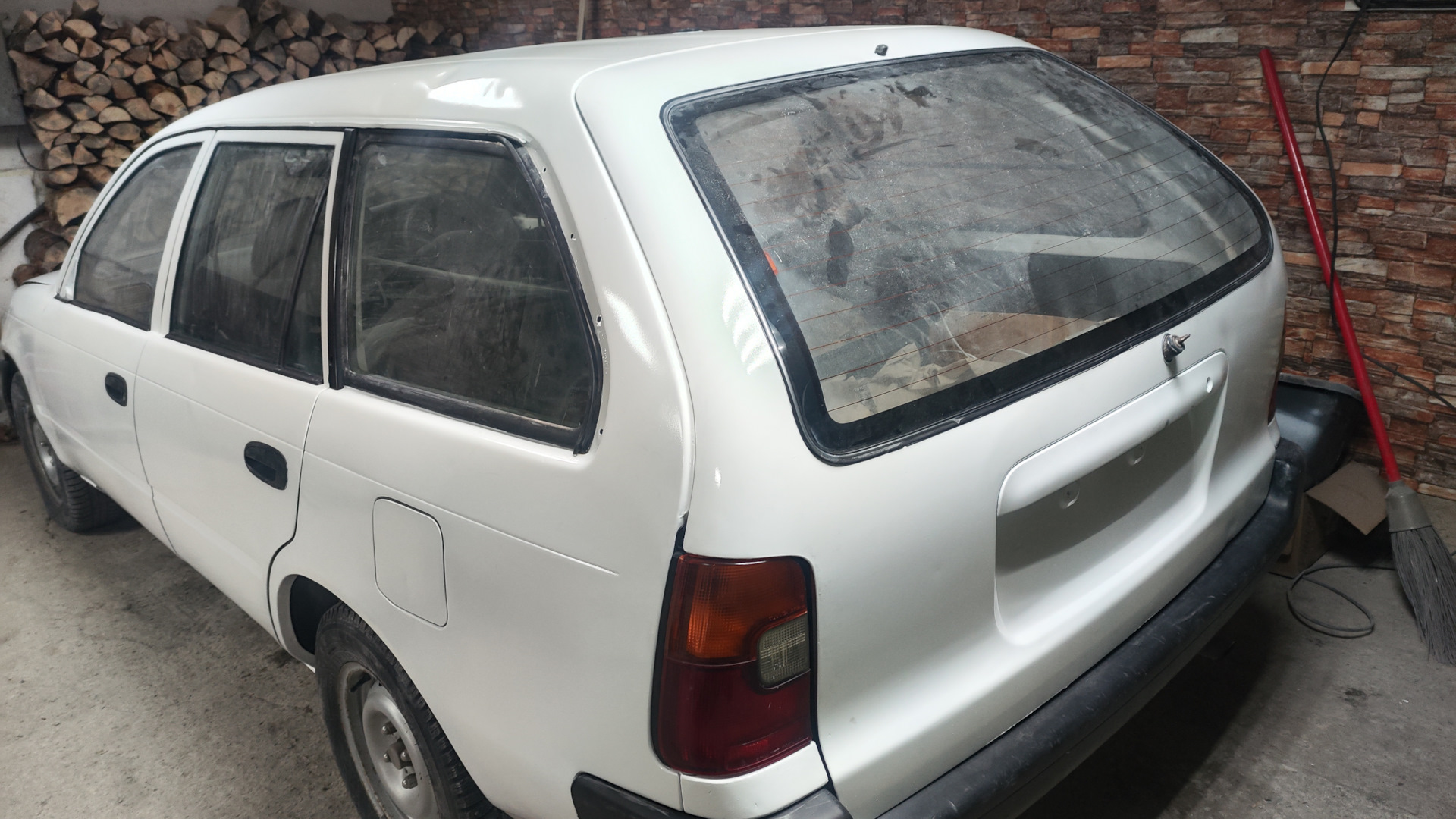

Первая дизельная машина.
Покупка была не запланированная.
Состояние кузова хорошее, гнили нет.
По технической части были вопросы:
Плохой запуск, даже летом.(далее решено 3 свечи накала в обрыве — замена)
Обслуживанием ее предыдущие собственники обделили.
Первым делом заменены расходники:
Фильтры, тормозные колодки.
Промыта система охлаждения с заменой антифриза. Продут радиатор от грязи.
Также были ошибки по блоку управления
Считаны и устранены.
Двигатель 3С-Е тащит не смотря на загрузку.
В целом задачи машины-хозяйки она оправдывает полностью
