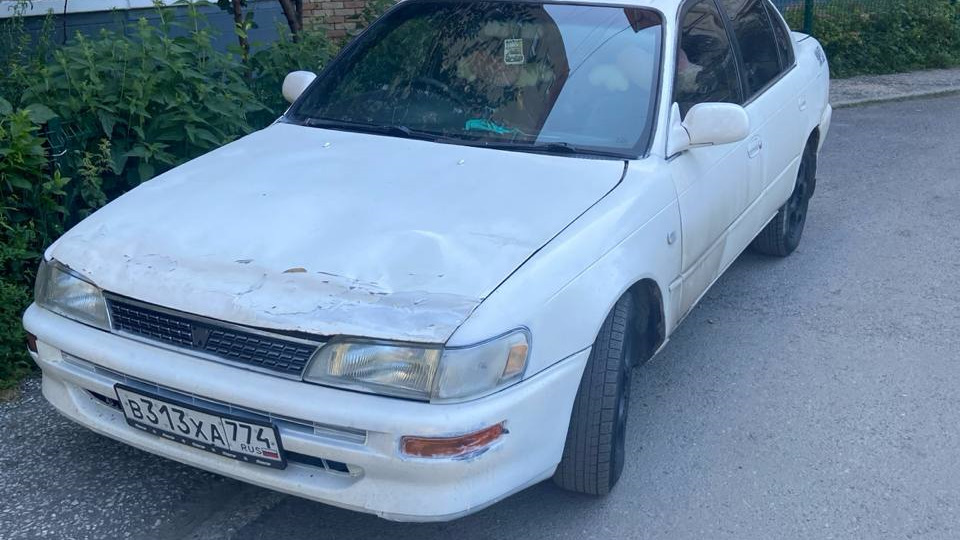

Состояние конечно оставляло желать лучшего)

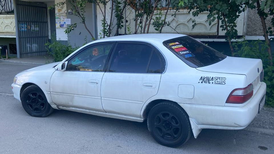

Что успело приключиться у меня с ней за 2 месяца:
— Поменяны стойки(перед, зад)
-Поменяны опоры(перед, зад)
— Поменяна рулевая рейка(она уже была довольно старая и вся в масле, масло капало с шланга гура)
-Поменян шланг гура
-Новые свечи(ngk)
-Чистка форсунок
-Поменял и сбалансировал шины
-Переварена новая гофра
-Поставлен новый бензонасос
-Замена масла в двигателе
-Поменян передний левый шланг тормозов
-Выпрямляли стойку, т.к она почему-то косилась на левом переднем колесе😁
-Поменяны все сайлентблоки
-Сделан сходразвал
-Уплотнительное колечко трамблера
-Фланец глушителя
В целом могу сказать, что машина стала ехать прекрасно для своего возраста, меня всё устраивает.
Что осталось доделать:
-Маслосъемные колпачки замена
-Передний привод в сборе
-Поменять сальник правого переднего привода
-Сальник в АКПП
-Посмотреть давление в топливной системе
-Заменить масло в АКПП
-Прокладка поддона
-Переваривать пороги, арки и дно
-Поменять лобовое стекло
-Найти катофот, но он дорогой :((
-Правая шаровая
-Проверить датчик дроссельной заслонки, либо же холостой ход, т.к на холостом ходу стала задирать обороты, при полном прогреве двигателя всё впорядке.

Катафот приобрел, доволен)
Поразмыслив решил, что в движок лезть не буду. Пусть доживает своё(куплю контрактник, а остальным буду заниматься🫠
Бензин стал лить 92 Лукойл.
От 95 Лукойл разницы особо не почувствовал.
Поездив по сервисам ни кто не знал, как решить проблему с высоким холостым ходом
После думаю сам прочистить дросель и после его чистки у меня начались подгазовывания без скорости и плавающими обротами 1600-2000, как будто он сошел сума и думаю надо искать знающего, но это оказалось ни так просто
У себя в родном городе вспоминаю, что на районе рядом у моего кореша живет владелец toyota sprinter.
В целом мне удалось с ним связаться и очень извиняюсь, что поздно🥹
Мы посмотрев с ним машину и приняв решение он дал мне контакт, кто водит toyota carib.
Сняв дроссельную заслонку мы увидели, что просто все было друг на друга надето и ничем не намазано, либо же стояла новая прокладка.(да, сам я не знал об этом, чтобы она была на чем-то типо новой прокладки при снятии, либо на герметике. ни. того, ни того не оказалось.
Почистив дроссельную заслонку, кхх и отрегулировали. Мотор стал работать намного лучше, обороты стоят на своих местах без завышения.
D(прогретый 800-900)(холодный 1000-1100)
P(1700 при холодном двигателе и 900-1000 при прогретом)
Возможно еще тахометр обманывает, но всё стало в норму.
Ожидаем пока еще пока ЭБУ одумается и считает всю информацию.
