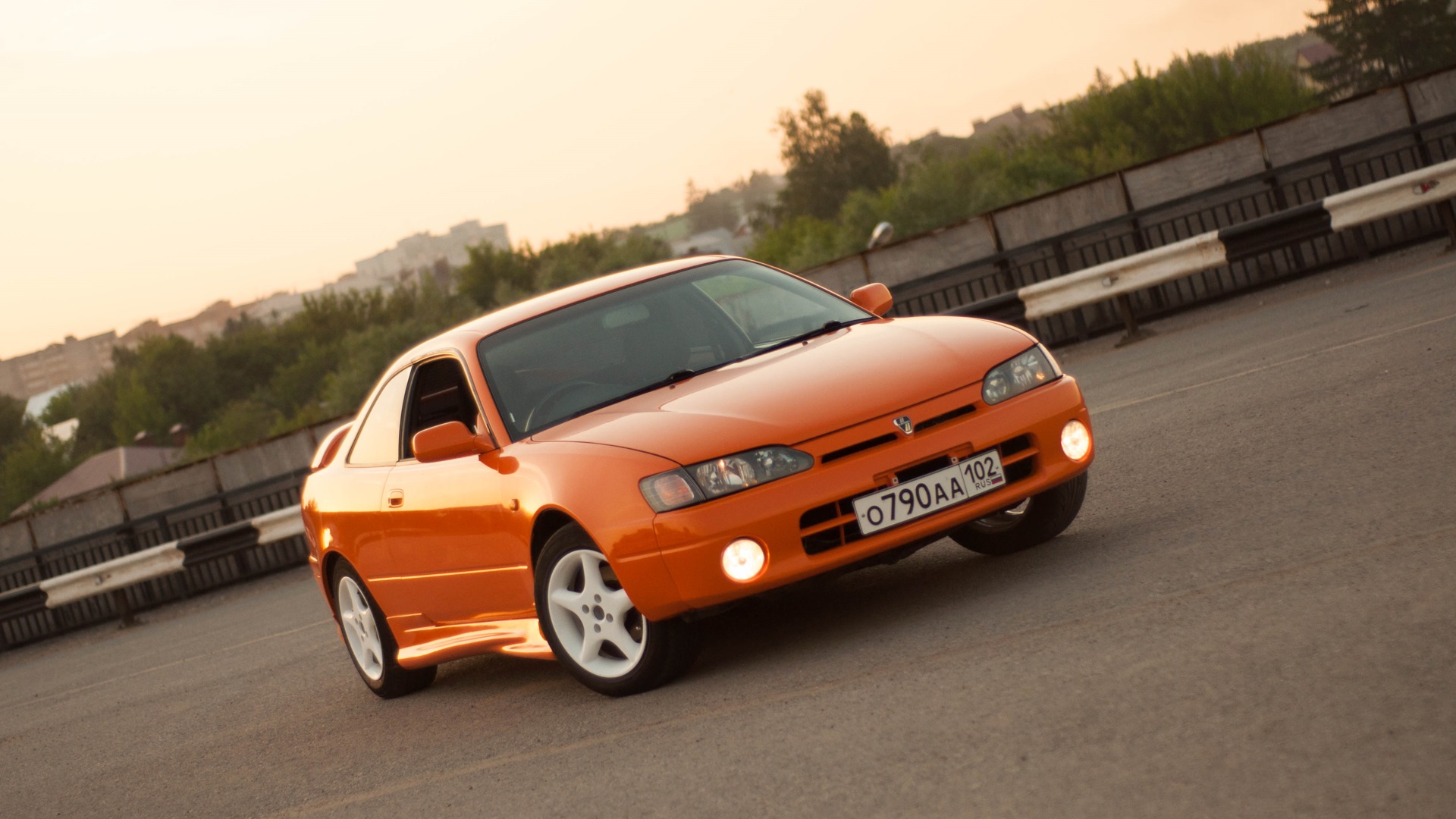

Попробую описать все, что было изменено за момент владения левином до сего момента:

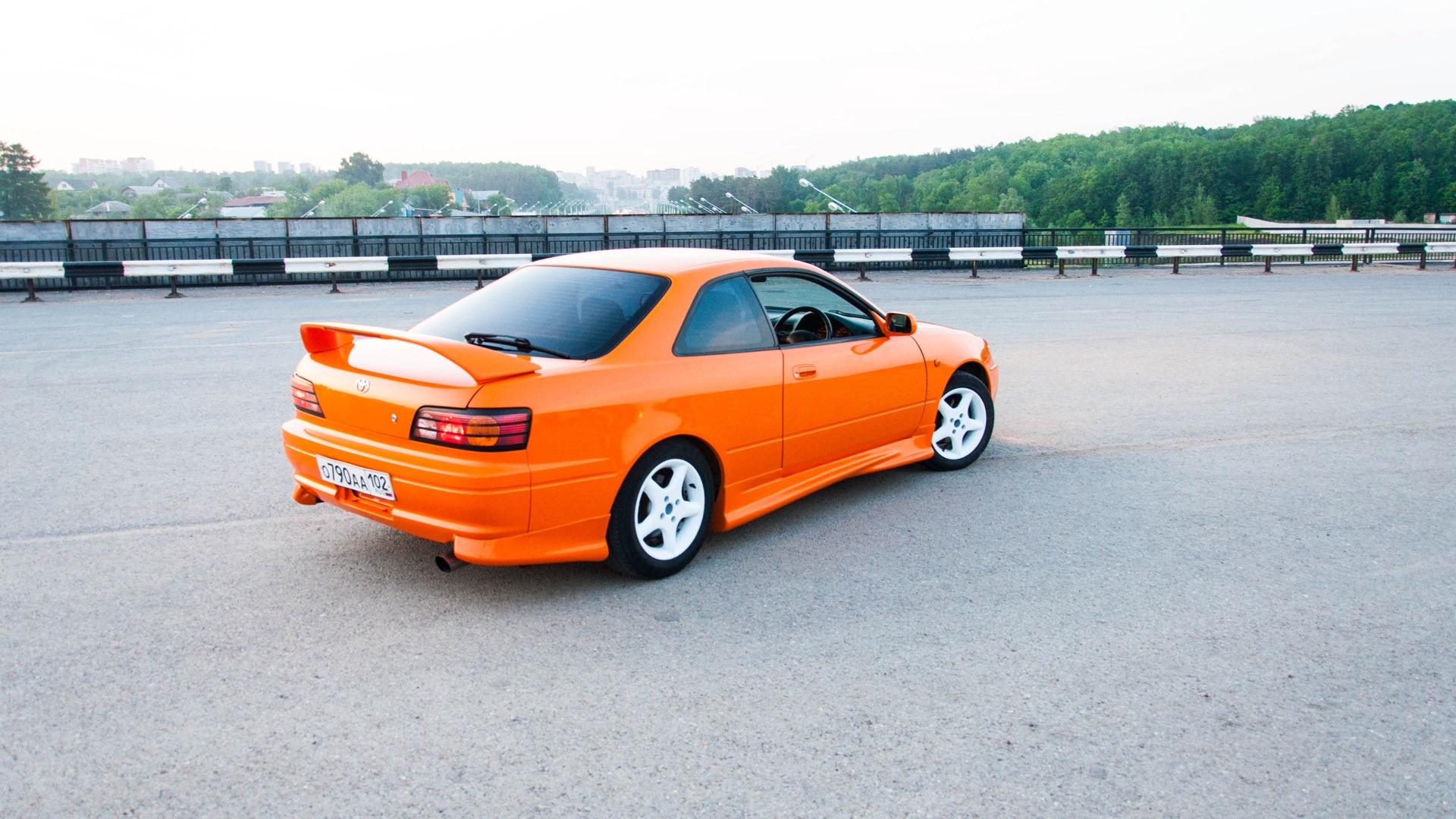

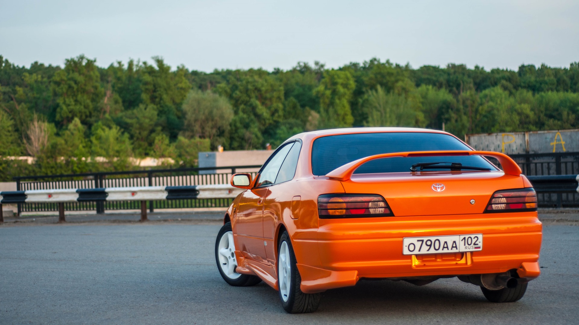

Кузов: Новая передняя оптика (все лампочки японские), новые туманки в бампере, задние фары, новые поворотники, новый передний бампер, новые крылья, новый сполер. Новые пороги, клыки, бампер бумекс. Заменено переднее стекло вместе с молдингами. Новые зеркала заднего вида.
Покрас: Кузов полностью покрашен в оранжевый цвет. Каждая съемная деталь красилась отдельно для полнейшего покраса. Все стекла в автомобиле были сняты и вклеены заново после покраса.
Мотор: Новые шатуны, новые поршня 0.5, блок расточен, новый коленвал в номинале, вкладыши все новые, клапана отрегулированы, абсолютно везде новые прокладки, новая муфта ВВТ. Новые свечи. Новый оригинальный ремень грм и ремни гура, генератора. Мотор собран с использование технологии замера зазора шеек коленвала и вкладышей пластигейдж. Все зазоры соответствуют лучшим параметрам по оригинальной книге toyota. Новые подушки двигателя от ИЛ4. Новые датчики температуры. Установлена новая защита двигателя. ВВ Провода TRD оригинал.
Навесное: Контрактный стартер, генератор, шкив кондиционера, гур.
Расходники: Новые фильтра, воздушный, топливный, салонный, сеточка в баке.
Система охлаждения: новые шланги, новый радиатор, новые вентиляторы, кондиционера и охлаждения двигателя. Новый антифриз класса премиум.
Ходовая часть: заменено всё, привода, тяги, рычаги, сайлентблоки, втулки, стоики стабилизатора, стойки, пружины, опорники. Подвеска мягкая.
Рулевое управление: Рулевая рейка в идеальном состоянии, без малейших люфтов и подтеков. Новые рулевые наконечники, новые рулевые тяги, сделан развал.
Тормозная система: полный ребилд тормозов, дисковые тормоза по кругу, спереди все заменено, новые троса, новые диски, колодки, все направляющие ходят отлично, все резинки целые, тормозные цилиндры ходят отлично. Задний ребилд тормозов, новые колодки, новые троса ручника все.
Выхлопная система: TRD, абсолютно живой катализатор и банка, все кольца новые везде.
Электрика: Абсолютный сток, никакого "колхоза" с проводами нигде, единственные нестандартные провода присутствуют от сабвуфера, колонок и сигнализации с автозапуском.
Салон: Все сидения, обшивки и панель в идеальном состоянии. Новый бардачок, новые рестайлинговые козырьки с выдвигающимися зеркалами. Оригинальные коврики с оригинальными защелками на полу. Сзади оригинальные коврики toyota. Новая кнопка обогрева заднего стекла.
Кондиционер: полный кит контрактного кондиционера, трубки, компрессор, осушитель, радиатор, заправлен, морозит отменно.
Диски: Диски 15 отпескоструены и заново профессионально покрашены в камере белым цветом. Куплена новая полу спортивная резина.

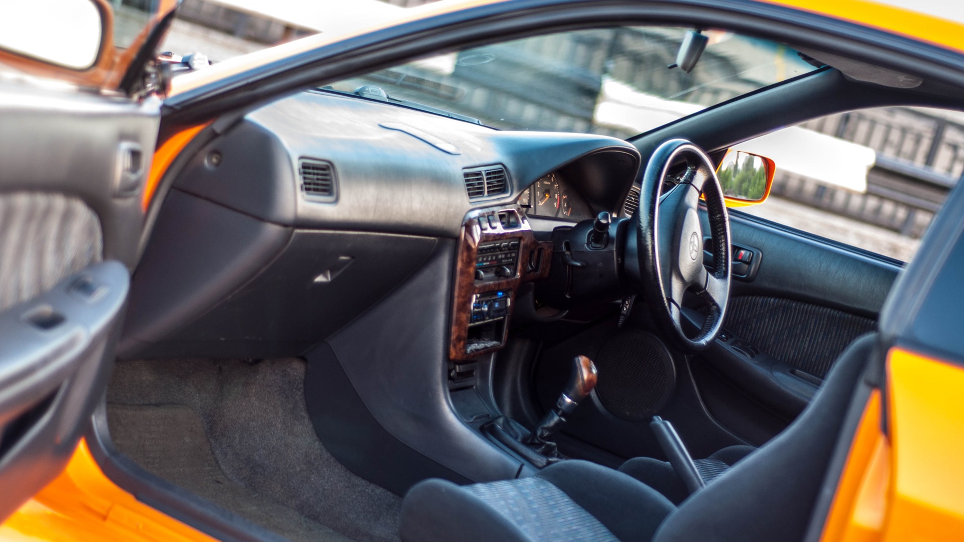

Мотор: 4A-GE Black TOP
Коробка: механическая C56
Подвеска: McPherson
Распорка: BZR
Тормоза: дисковые перед зад BZG
Акустика: магнитола pioneer, пищалки от марк 2000г, сабвуфер JBL.
Выхлопная система: toyota race development (TRD)
Обвес:
Передний бампер levin ae111 рестаил с туманками — зима
Bomex — лето
спойлер: BZR
пороги: DSpeed
клыки: DSpeed
надкопотная ноздря: Subaru WRX STI
шильдик: TRD)
