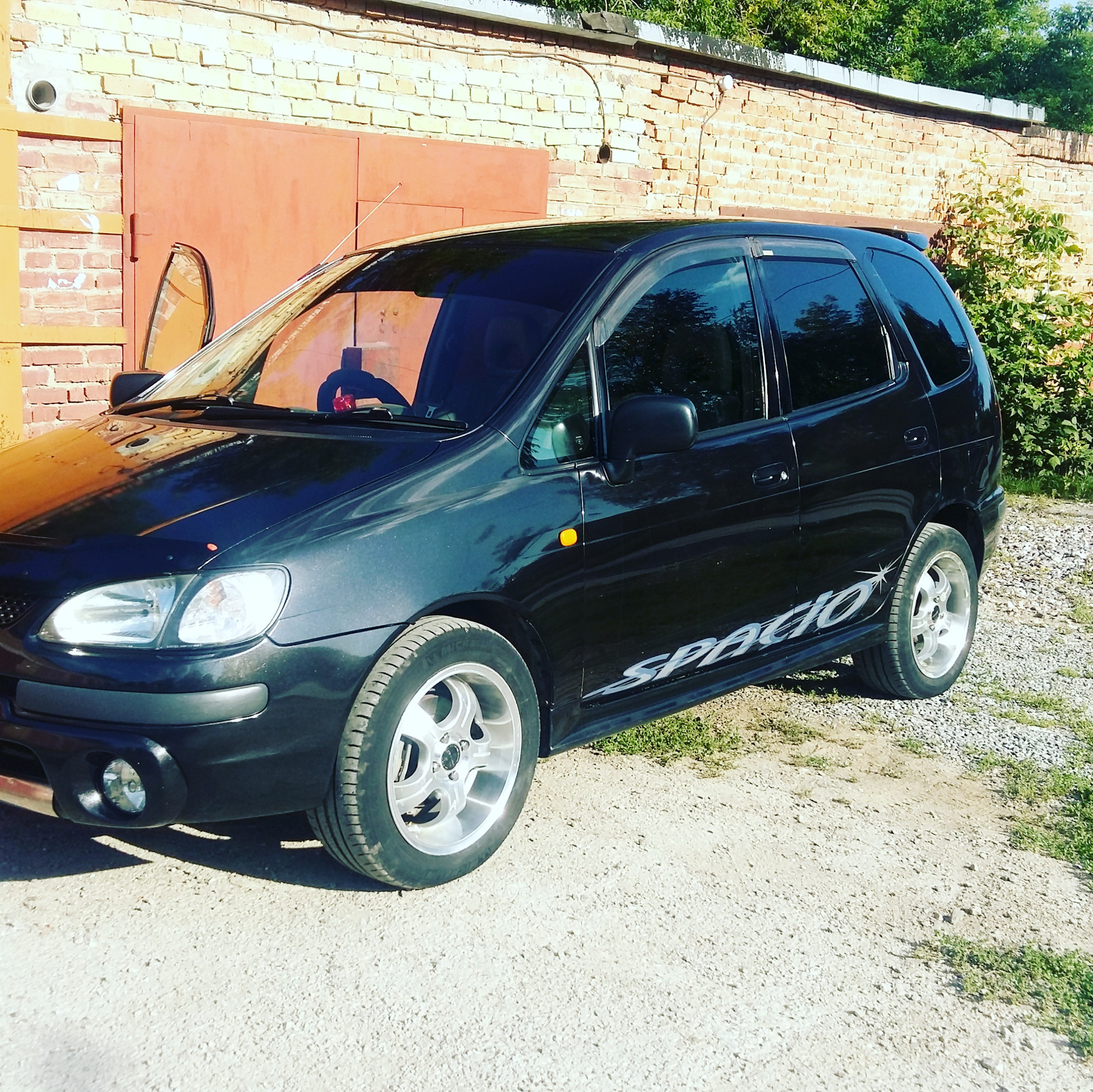

Решено было своими силами переделывать это негодяйство. Покупали детали на разборе и черт дернул купить заднюю балку от 115-ой Спасио и понеслось…
Вырезали часть днищя чтобы сварить тунель для кардана и нового выхлопа. Попутно заменили левый сгнивший порог, варили из нержавейки, варили полуавтоматом. Попутно наконец вытянули всю геометрию начиная с лонжеронов. Сделали крепление для 4WD балки.
Докупили кардан от 115-го Кариба который потом пришлось удлиннять на 3см. Докупили всю заднюю подвеску и редуктор. Также на руки упала МКПП от 95-го Кариба модели E57F5.
Переделки закончились, машинка стала полноприводной и решено было покрасить её в родной цвет. А все ништяки что остались от старой подвески и в том числе кпп C160, успешно продались Левиноводам.

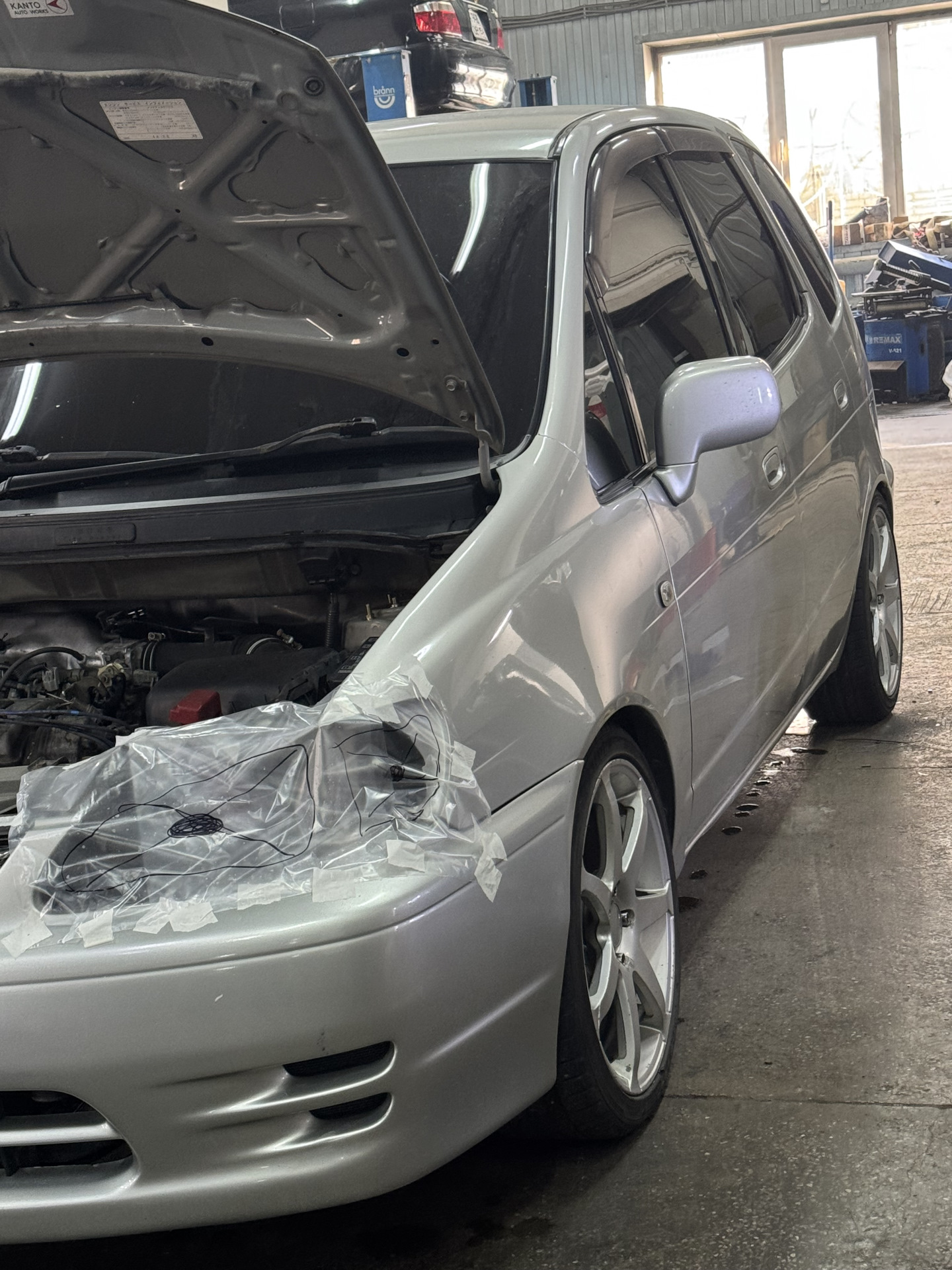

Решено было двигаться дальше, был взял мотор 3S-GTE от 215-ой Калдины с родным автоматом модели U140F и начался свап.
3S конечно никак не вставал на родые места поэтому сварки и работ по креплениям и подушкам было проделано придостаточно. Коллектор от нового мотора был подружен с трассой, лишний катализатор выкинут. Попутно обслужили мотор, разобрались с навесными, переделывали шланги, мелкие крепления всяких бачков и патрубков. Но больше всего работ конечно было по элетрике. Мозги от 215-го кузова, косу пришлось переделывать всю ибо коса от Калдины была в 3 раза толще и больше по проводам. Была починена и запущена штатная ABS-ка, с неё же теперь берётся скорость с помощью модулятора который прислали из Москвы. Пришлось и доработать карадан…
Свап получился очень качественным и четко по срокам в рамках месяца. Никаких подводных камней и косяков не вылезло, всё работает в штатном режиме, машина легко стреляет до сотни и после, ложит стрелку, точнее спидометр оптитрона. В общем мотор с запасом по мощности даже учитывая что он на автомате.
Пока всё, а может и совсем всё. Будут ещё конечно мелкие тюнячки по датчикам и электрике, но думаю Спаська из родного 111-го кузова сейчас получась самой шустрой из всех. :)
