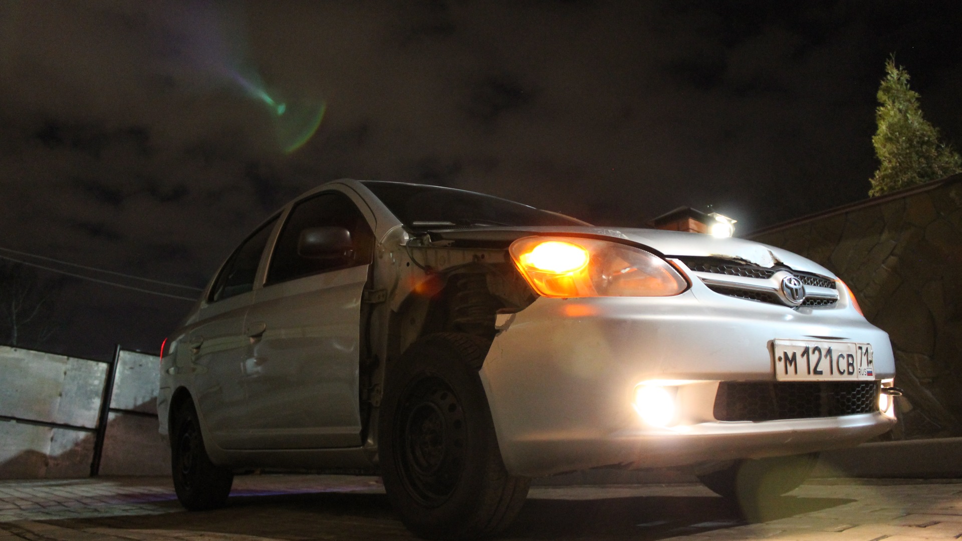

Один раз в камаз влетел в заднюю покрышку, не подрасчитал скорость, без травм, без жертв, все живы здоровы.Помял левое крыло, левая фара разбита, и бампер передний чучуть потертый, домой доехал сам.

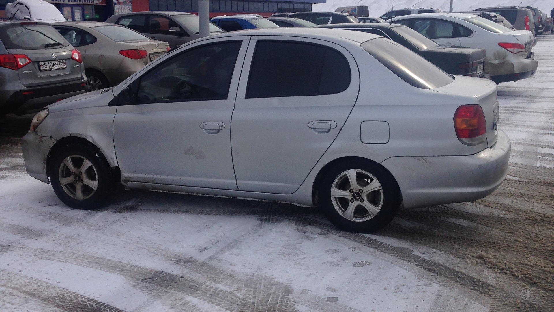

Второй раз неудачно дрифтанул на льду, и влетел в бордюр, все живы.Помял правое крыло, правый брызговик, правую фару, чучуть бампер откололся, помял правый диск.Короче говоря я не мог тронуться с места.Вызвали эвакуатор вытащил меня, погрузил на борт и поехали домой на эвакуаторе.Это было в 3 часа ночи.
На следующий день вызвал эвакуатор и поехали на сервис, загоняем в бокс и говорят.Помял нижний правый рычаг в консервную банку и все!И из за этого я не мог тронуться плюс еще кривой диск был.Заказал правый рычаг из фирмы "emex", самый дешевый, шел где то 5 дней.Рычаг Тайванский приехал неоригинал, цена 2.300р.Оригинал 12.000р.Попросил еще диагностику машины сделать.(2 передние косточки, передние втулки стабилизатора)Сказали попозже моменять месяца через 1,5.
Подправили колесо на специальном станке, за работу колеса взяли 1000р+2.300 рычаг+500 диагностика+1.500 замена рычага, в итоге 5.300р
