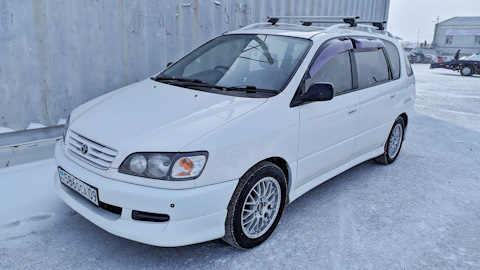

Toyota Ipsum 1997, двигатель бензиновый 2.0 л, 135 л. с., передний привод, автоматическая коробка передач
