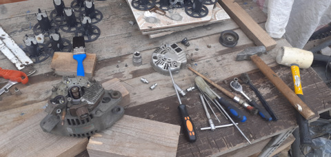

Замена подшипников генератора Toyota IST двигатель 2NZ-FE. Поиск звука «сверчка».
В какой то момент, на холодную, стал проявляться звук «сверчка». После прогрева двигателя этот звук исчезал. Проверка стетоскопом ничего толком не прояснила. На слух показалось, что звук исходит от к…

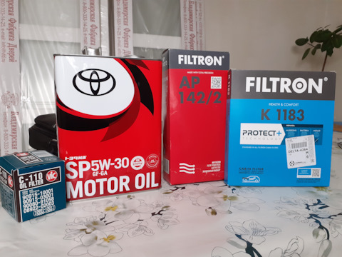

Очередное ТО 2023г.
Масло TOYOTA 5W30 (0888013705) = 3708руб. С учётом моих скидок. Фильтр воздушный FILTRON AP1422 = 567руб. Фильтр масляный VIC C110 = 370руб. Фильтр салона FILTRON K1183 = 479руб. Итого = 5124руб.…

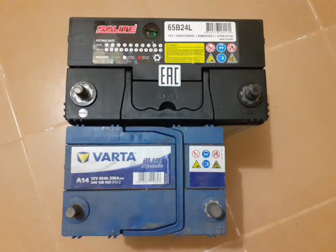

Заменил аккумулятор.
Заменил аккумулятор. До этого стоял аккумулятор VARTA 40Ah. Сейчас поставил SOLITE (Корея) 50Ah. Встал идеально в родной пластиковый поддон аккумулятора. Размеры аккумулятора: длина = 238мм; ширина…

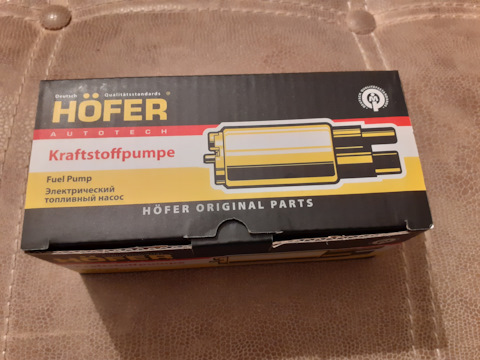

Заменил бензонасос.
Так как на моей машине предыдущим хозяином был установлен бензонасос от ВАЗ 2110, я тоже поставил от ВАЗ 2110. На сколько мне известно у них отличие только в электроразъёме. У Тойоты тонкие клеммы у…

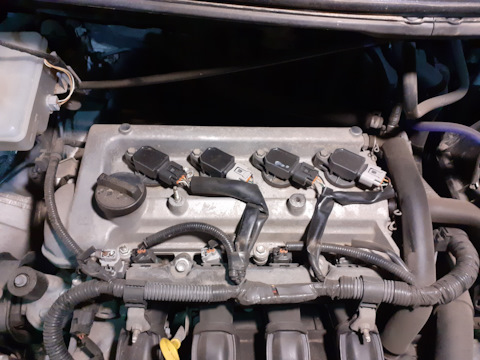

Замена катушек и свечей зажигания на Toyota IST 1.3L
На каком то из осмотров заметил, что на родных оригинальных катушках появились вертикальные трещинки. Машина на холостых иногда поддергивала обороты, но ошибки на табло не высвечивались. Реш…

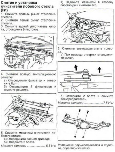

Замена втулки стеклоочистителя дворников (рычагов стеклоочистителя).
При покупки автомобиля заметил большой люфт в дворнике с водительской стороны. Настало время устранить данный дефект. Инструменты: 1) Набор инструментов. 2) Обратный молоток с вязальной проволокой.…

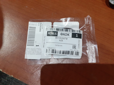

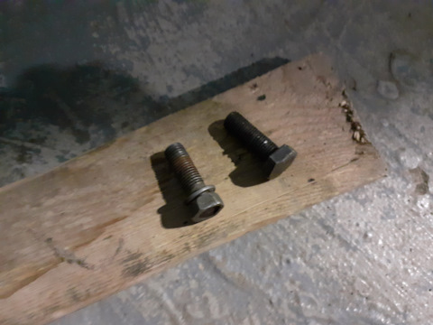

Замена переднего сальника коленчатого вала Toyota IST.
Инструменты: 1) Набор ключей. 2) Воротки и трубы для удлинения рычага ключей. 3) «Г» образный ключ на 14. Он понадобиться если у вас такой же случай как был у меня. На моей машине на болтах крепления…

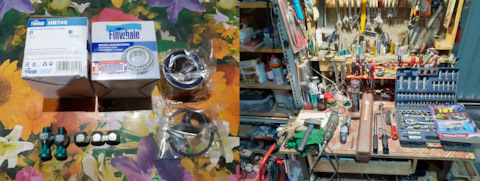

Замена передних ступичных подшипников на Toyota IST.
Видеоверсия статьи ( больше информации рассказано и показано чем в статье) Инструменты: 1) Набор ключей. 2) Головка удлиненная на 30мм 12гранная. 3) Маленькое зубило. 4) Бородок. 5) Съемник шаровы…

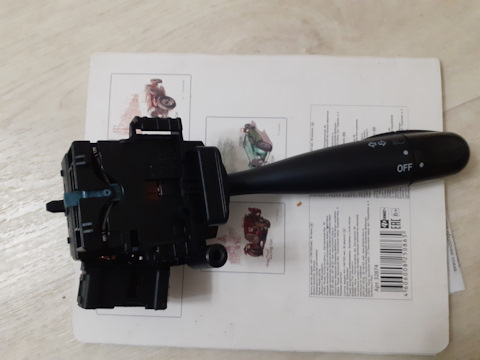

Ремонт подрулевого переключателя (габариты, ближний, дальний, поворотники) Toyota IST.
Инструменты: 1) Крестовая отвёртка. 2) Плоская маленькая (для удобства раскрытия прижимных пластиковых фиксаторов). 3) Шуруповёрт или дрель. 4) Шило. 5) Сверло ф2мм. 6) Шкурка с зерном Р1500. 7) Шку…

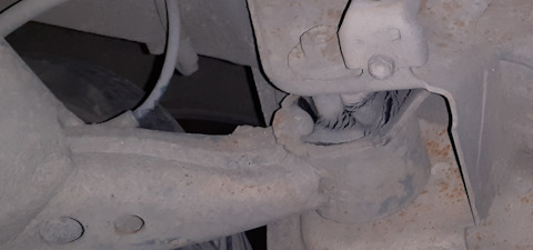

Замена сайлентблоков задней балки Toyota IST.
После покупки машины решил сразу заменить сайлентблоки, так как на момент покупки они уже были порванными. САЙЛЕНТБЛОКИ MASUMA АРТИКУЛ:RU-564 1. Снял заднюю балку для покраски. Заменить…

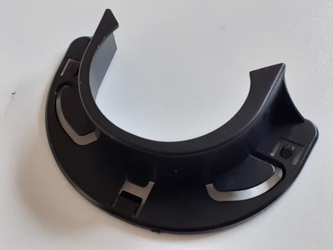

Кронштейн (держатель) крышки бензобака на Toyota IST.
В заводском исполнении у Иста нет никаких держателей крышки бензобака, поэтому при заправке есть некоторые неудобства (куда деть эту крышку, чтоб потом её ещё и не забыть). Решил повысить комфортност…
