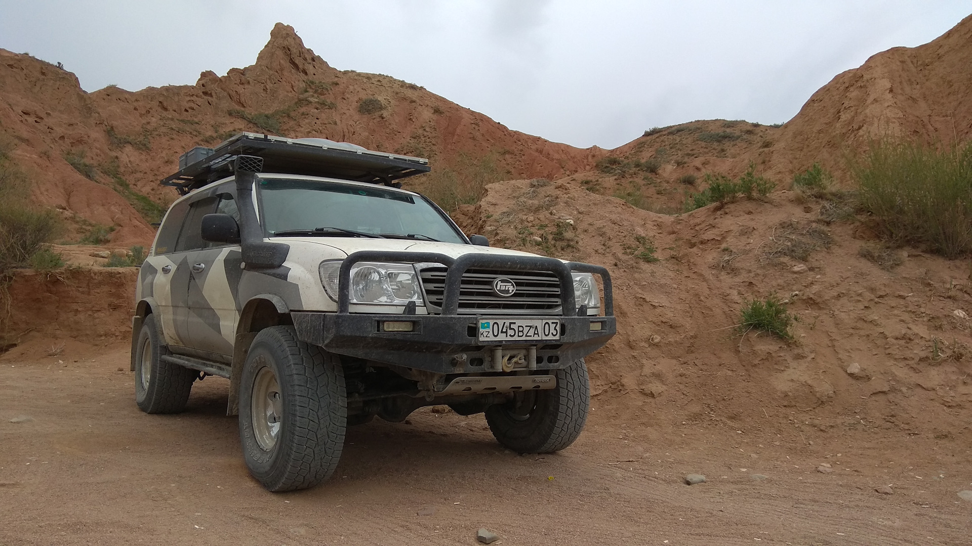

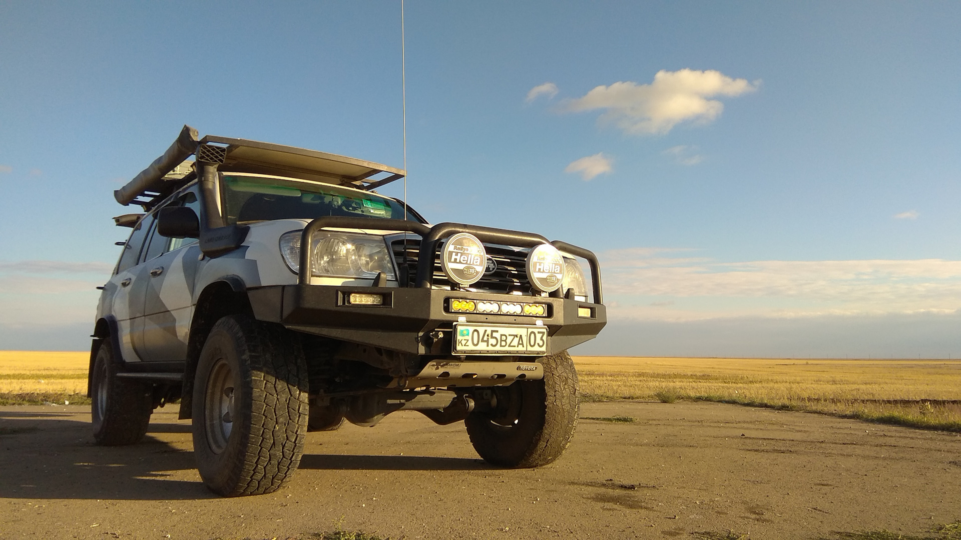

Итак, HZJ105 был приобретен в полном стоке в подуставшем состоянии в 2012 г. Все работы по данному автомобилю проводятся собственными силами не без помощи друзей единомышленников. В 2015 г. успешно прошел экспедицию на Мангышлак, подтвердив правильность наших решений. После всех восстановительных работ получил имя — "Phoenix".
На сегодняшний день:
— установлен 24 клапанный турбодизель HD-FT, так что теперь HDJ 105 ))
— маховик от турбовой 100 +сцепление 300 мм Exedy ISD134
— ТНВД и форсунки — дефектовка и ремонт
— мосты с блокировками от HDJ81, плюсом бОльший выбор дисков с разболтовкой 6х139,7
— усиленные сальники кулаков Trail-Safe от Trail Gear
— прямоточный выхлоп 3" (76мм) с компонентами MG Race + EGT
— передний силовик TJM +задняя калитка Kaymar
— лебедка Aisin
— шины Toyo OPAT 315/75r16 лето, Bridgstone 285/75r16 зима
— потолочная консоль
— Webasto Termo Top C управляемая с доп канала сигнализации
— дополнительный бак люминь — 220л.
— спальник&органайзер
— генератор на 130А, 27060-46320
— усилена рама в районе кронштейна передней тяги панара и крепления рулевого редуктора
и много других приятных мелочей!
