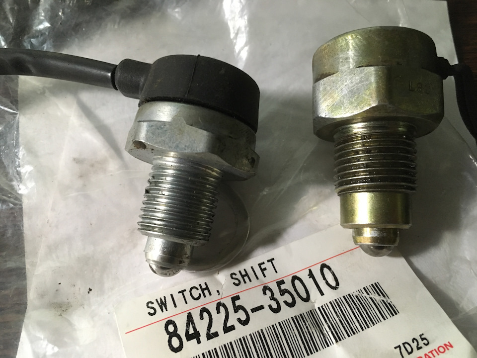

Вот мой датчик (слева). Резьба другая, работает на смыкание, а датчик раздатки работает на размыкание…поехал в Эмех, заказывал у них, по их же каталогам…попробую вернуть.

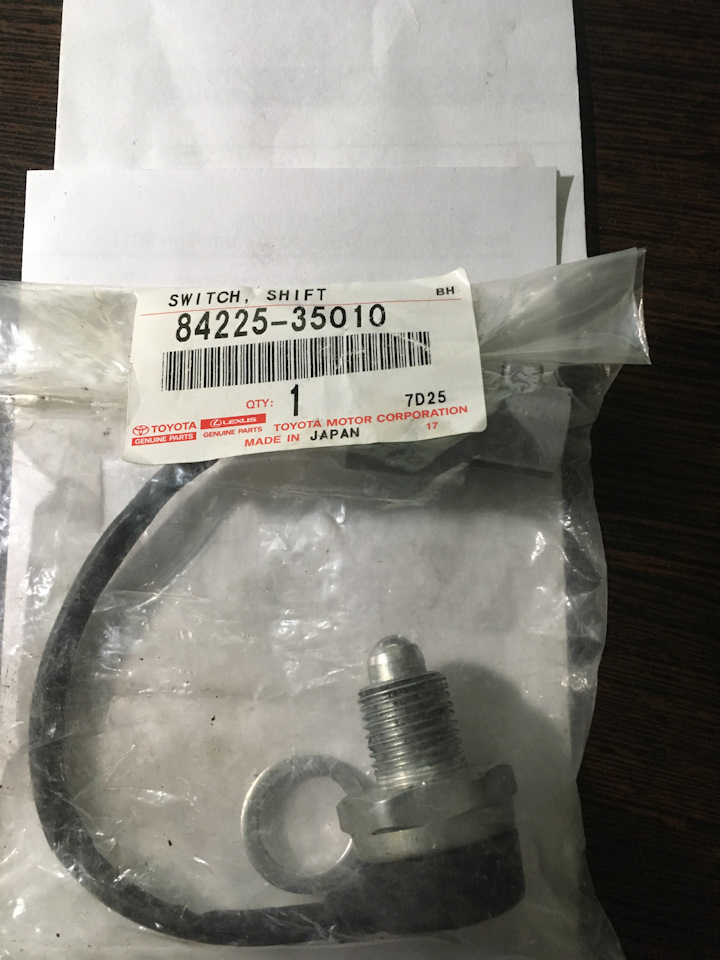

Недавно заказал себе датчик задней скорости, фонарики через раз загораются, соответственно и камера заднего вида не срабатывает.по всем каталога номер 84225-35010(датчик положения кулисы КПП, как написано во всех каталогах.) На самом деле, это датчик блокировки дифференциала.

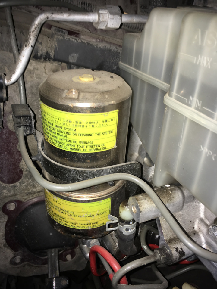

Поменял ротор на насосе гидроподвески, были жалобы на низкое давление системы AHC, Поменял электромотор на главном тормозном, коллектор электродвигателя стёрся до дыр…Поставил мотор от Pajero -IV, вместе с насосом и кронштейном.всё подошло и работает исправно больше года.Амортизаторы передние менял 8 лет назад, задние ещё родные, стаканы-пыльники даже подгнили уже, но аморты работают.Приобрёл новые в Эмиратах, лежат уже лет 5, жду, когда эти умрут.

Можно поподробнее. Коллектор уже поменял, но на будущее

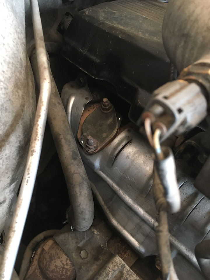

Что конкретно? ЕГР заглушил, обрезал трубку ЕГР и заварил. В шланг управления заслонкой ЕГР засунул подходящий по диаметру шарик…
про мотор от паджеро4) егр давно заглушен по методу Никоса
про метод Никоса я не в курсе.
www.land-cruiser.ru/index…/&page=20#comment-3036976
у меня 98г. до рестайла…
Ну дык и у меня. Там тема обширная, ознакомтесь

У меня был главный тормозной в сборе от Р-IV.щарапина на зеркале рабочей поверхности поршня самого цилиндра, а электрика вся живая, пробег около 100000. менял клиенту лет 5 назад, поставили от LC-100 б/у…Теперь и мне пригодилась эта запчастюлина…мотор чуть меньше по размеру, насос такой же…переставил насос и электромотор вместе с кронштейном на свой цилиндр, вот и вся хитрость…
Голь на выдумку хитра. Сейчас скину тему про егр на ленд крузер ру
Я вообще думал что всё одинаково на цилиндрах…когда начал переставлять-понял, что кронштейны разные из-за размеров мотора…Вообще, эти цилиндры делает AISIN, и на паджерика от сотки встал почти как родной, только пришлось отверстия крепления к кузову пересверливать.Разница по шпилькам крепления 8мм
Еще бы оем номер его знать. На сотку он конских денег стоит
на Паджерика так же стоит…
