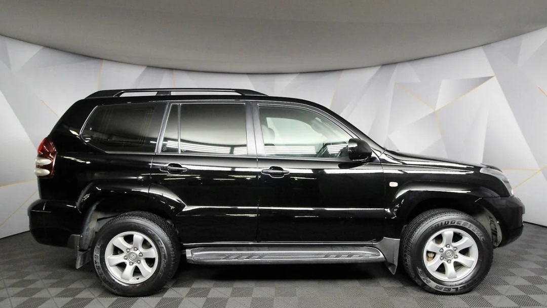

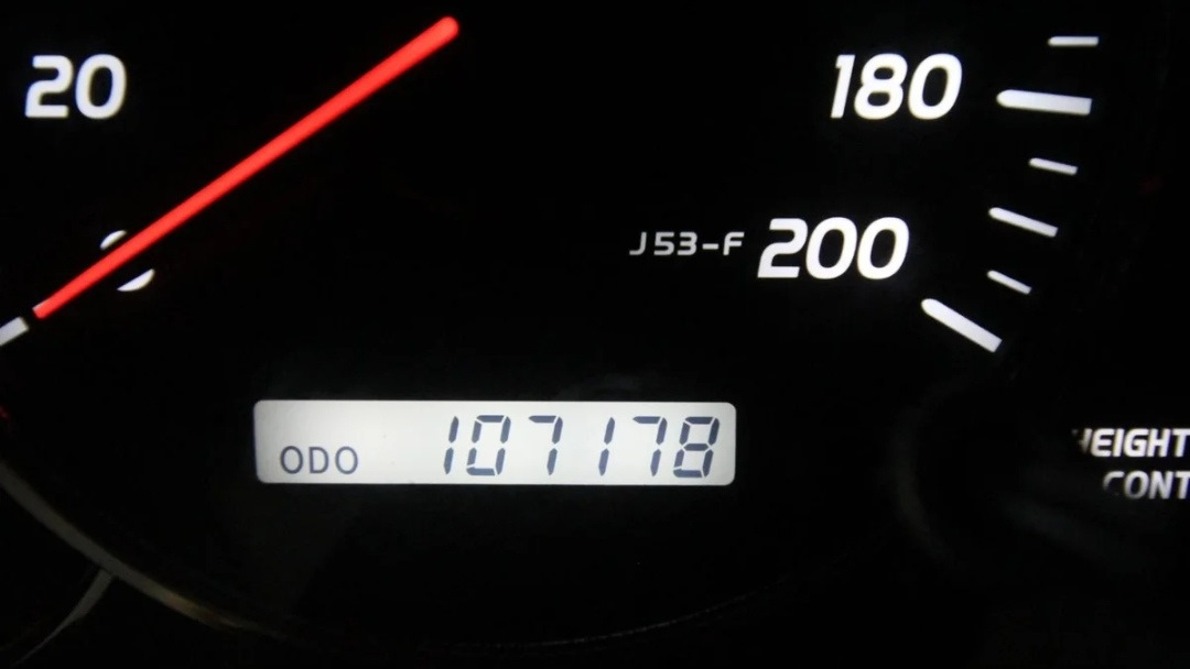

Фото из салона Авилон? Пробег удивил, мягко сказано)
Да Авилон, а почему удивил?
Demonv84
Скручен? Или что?
Если это подлинный, то вы везучий человек. До 200.000км особо не придётся машиной заниматься, но к этому пробега желательно приобрести основные расходники.
Задумался над напутствием. А какие именно расходники считать основными к пробегу 200 тык?
Прямые расходники, если не меняли: ремень, все ролики, стойки и втулки стабилизаторов, водяной насос (помпа), особенно если немного уходит уровень антифриза и не понятно где течь. Свечи и ревизия алюминиевой части впуска, если вокруг свечей все в моторном масле. Замена всех жидкостей, АКПП с фильтром. Ревизия трубок задней климатической установки. Если они прохудятся и это не будет замечено вовремя, можно вывести из строя компрессор кондиционера. Пневмобаллоны, лопаются обычно зимой. Передние пружины, если просели, одновременно заменяются стойки TEMS и опоры амортизаторов. Если амортизаторы сухие, это не говорит об их исправности. Генератор желательно разобрать и проверить. Без него машина обездвижена. И так далее. Машина не новая. Внимания требует все узлы. Это если не ездить и ждать сюрпризов в дали от дома.
