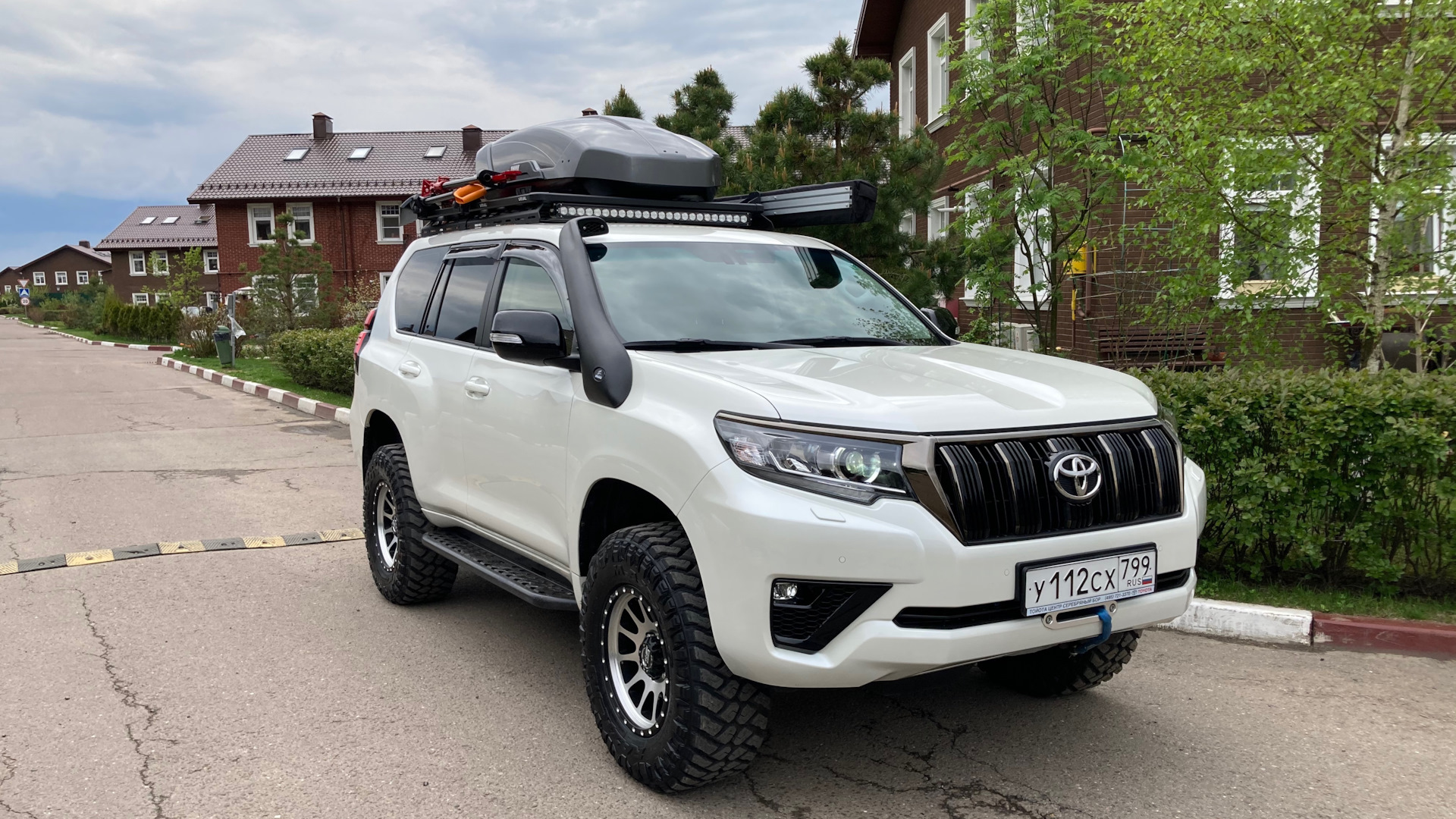

Toyota Land Cruiser Prado 2020, двигатель дизельный 2.8 л, 200 л. с., полный привод, автоматическая коробка передач — отзыв владельца
Комплектация Elegance, без КДСС, блокировки межосевого и заднего межколесного дифференциала.
Пробег всего 25 000!
— Летние колеса 33" MAXXIS RAZR MT, легкосплавные диски PDW M2 17X9.0 6/139.7 ET0 + датчики давления
— Зимняя премиум 32" Bridgestone Blizzak DMV3 на родных дисках
Доп. оборудование и доработки:
— Шноркель
— Лифт подвески Medium OME +2"
— Лебедка скрытого типа, встроена в бампер 12V Runva 10000 lbs 4500 кг, размыкатель массы, управление с пульта и кнопками из авто
— Силовые пороги STC
— Калитка запасного колеса STC (включая проводку и крепление камеры заднего вида)
— Установлена защита от грязи на камеру от "Стрелка 11"
— ТСУ квадрат труба, шар, грузовая сцепка на выбор, розетка для прицепа
— Защита картера, АКПП, раздатки RIVAL
— Верхний багажник RIVAL с аксессуарами для крепления грузов, лопаты, хайджека
— Установлен алюминиевый доп. бак на 120л. с перекачкой насосом. Общий запас топлива более 200л.
— Скрытая установка компрессора Berkut 24
— Скрытая установка автономного отопителя Eberspacher с датчиком управления температурой для комфортной и безопасной ночевки в холодное время
— Спальник-органайзер Steward 4x4, ровный пол, ящики на всю длину, сетка под потолок от Tool Roll
— Салон перешит в эко-кожу коричневую
— Установлена маркиза с раскрытием 270 градусов, закрывает левую часть авто и зону над дверью багажника, не требуется установки упоров, раскрывается и закрывается за 1-2 минуты.
— Домкрат Hi-Lift оригинал, лопата, с креплениями на багажник, стропогаситель, внедорожные защитные чехлы на сиденья
— Световая балка РИФ
Изменения внесены в ПТС.
Готовил для себя и семьи, для путешествий, проделано много работы с вниманием к деталям, удалось съездить в Адыгею летом 2021 и прокатиться в Карелию осенью. Машина по сути, только только подготовлена и обкатана, состояние нового авто, гарантия сохраняется.
В связи с изменением планов, приняли решение расстаться с автомобилем, хотя после вложенного труда конечно очень жаль. Но надеюсь новый хозяин воспользуется сполна потенциалом автомобиля.
Отчет о доработках:
— Защита днища (готово) www.drive2.ru/l/586513588189933771/
— Лифт 2'' (готово) www.drive2.ru/l/588962475462927444/
— Колеса 33'' (готово) www.drive2.ru/l/586670268596935558/
— Лебедка (готово) www.drive2.ru/l/588543011776891440/
— Шноркель (готово) www.drive2.ru/l/588715635102456232/
— Пороги и калитка для запасного колеса (готово) www.drive2.ru/l/588791501404766791/
— Светодиодная балка (готово)
— Платформа на крышу (готово) www.drive2.ru/l/586908862620107328/
— Компрессор (готово) www.drive2.ru/l/588724156317605937/
— Дополнительный бак на 120л. (готово) www.drive2.ru/l/594267893…age=0#a594274491014633716
— Отопитель фен
— Спальник органайзер (готово) www.drive2.ru/l/588878087945484041/
